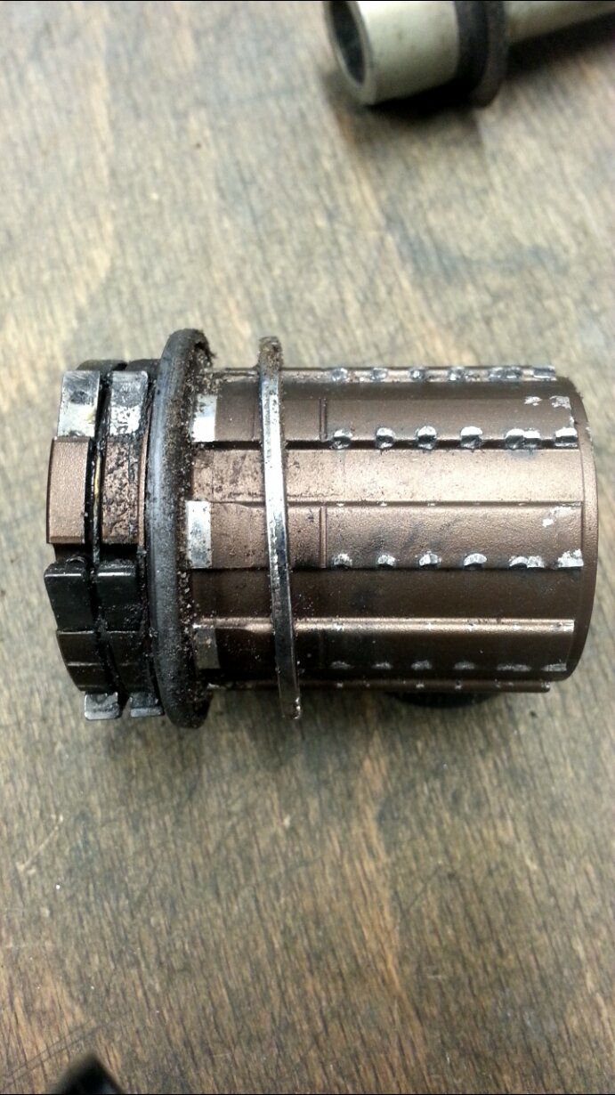

TobZG Napisano 15 Stycznia 2018 Napisano 15 Stycznia 2018 Witam, jak w tytule poszukuje bębenka do piasty ONE Race Ultralight, 6-Pawl 12x142mm lub ewentualnie jakiegoś zamiennika. Ewentualnie całej nowej piasty na części. Jeśli ktoś coś wie lub orientuje się od jakiej innej piasty będzie pasować będę dozgonnie wdzięczny. Pozdrawiam wszystkich Tobiasz
dawid Napisano 15 Stycznia 2018 Napisano 15 Stycznia 2018 O ile dobrze pamiętam to są to piasty bitexa, także szukaj bębenka do piasty bitexa. Ewentualnie podrzuć foto piasty i bębenka żeby się upewnic
TobZG Napisano 15 Stycznia 2018 Autor Napisano 15 Stycznia 2018 podrzucam zdjęcia i krotki filmik video-1516005412.mp4
dawid Napisano 15 Stycznia 2018 Napisano 15 Stycznia 2018 No to będzie bitexa. Szukaj części w Dandy Horse store
dawid Napisano 15 Stycznia 2018 Napisano 15 Stycznia 2018 A BTW dlaczego chcesz bębenek zmienić? Ten wygląda na dobry
TobZG Napisano 15 Stycznia 2018 Autor Napisano 15 Stycznia 2018 Według mnie jest już lekko zajechany. Ponadto będę montować nowa kasetę a stara z pewnymi oporami schodziła.
dawid Napisano 15 Stycznia 2018 Napisano 15 Stycznia 2018 oceń czy łożyska się płynnie kręcą, jak stawiają opór to wstaw nowe łożyska lub daj do serwisu żeby Ci nowe łożyska zamontowali Wyczyść zapadki, lekko nasmaruj i jeździj nim dalej. Szkoda kasy na nowy bębenek
