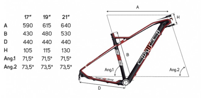

kamar59 Napisano 20 Lutego 2018 Autor Napisano 20 Lutego 2018 Prowadzę rozmowę z kolesiem co ma ramy karbonowe i może rower zbudować na tych częściach, co do ceny i części jest spoko, czy sobie za dużo woła? W XTM8000 nie muszę się pchać, zadowoli mnie SLX czy Deore 6000 chyba że coś zostawiać z XT M8000 co jest warte lepszej pracy wyczuwalnej realnie w użytkowaniu? I jeszcze chodzi o obręcze piasty dobre to jest? Tak, 19 cali na 180cm. W rozmiarze 19 zostały tylko w kolorze szarym tak jak na zdjęciu. Proponuję rower w specyfikacji: Rama SINTESI 328 carbon, 29, wewnętrzne prowadzenie kabli (przerzutki, hamulec), 142 mm dropouts, PM 160 rear brake Widelec Rock Shox REBA RL 29 czarny z manetką na kierownicę, 100mm skoku Stery FSA 1-1/8 and 1-1/2" threadless, Campy style upper with 1-1/2" lower, cartridge bearings Mostek 4ZA alloy black 100mm lub Syncros RR2.0 alloy 100mm Kierownica Syncros XR1.5 alloy black 720mm Chwyty kierownicy silicon black Przedni hamulec Shimano XT M8000 Tylny hamulec Shimano XT M8000 Dźwignie hamulcowe Shimano XT M8000 Tylna przerzutka Shimano XT M8000 11s Manetka Shimano M8000 11s Kaseta Shimano XT M8000 11-42T lub 11-46T Łańcuch Shimano 11s Mechanizm korbowy Shimano XT M8000 175mm, tarcza 32T Suport Shimano Pressfit Pedały brak Obręcze ZTR Arch EX 29 czarne Przednia piasta DT Swiss 350 Straithpull IS 100x15 Tylna piasta DT Swiss 350 Straithpull IS 142-X12 Szprychy CN Spoke Aero 424 białe lub czarne Przednia opona Continental Mountain King 29 kevlar Tylna opona Continental Mountain King 29 kevlar Siodło Syncros XR1.5 titanium Sztyca Syncros XR1.5 alloy 31,6x400 Cena w takiej konfiguracji to 9000zł Pozdrawiam Paweł Wojczal

bts Napisano 20 Lutego 2018 Napisano 20 Lutego 2018 Godzinę temu, kamar59 napisał: SINTESI 328 Sprawdziłem z ciekawości geo tej ramy. Nie wierzę w to co widzę Niech no mi szanowni koledzy powiedzą czy to ja źle patrzę, czy tam faktycznie jest taki kąt główki...
bts Napisano 20 Lutego 2018 Napisano 20 Lutego 2018 38 minut temu, kamar59 napisał: Aż taki zły? Za agresywny? Myślę że ten artykuł może Ci trochę wyjaśnić. Kolega @Wooyek pisze w nim o kącie 65-66 stopni jako "dość konserwatywnym" :D Kiedyś standardem było 69-70 stopni. Żeby poprawić stabilność na zjazdach i w zakrętach, kąt sukcesywnie wypłaszczano, aż do poziomu 64-65 stopni, co jeszcze kilka lat temu było typową wartością dla rowerów DH. Wprowadzenie kół 27,5″ i wydłużenie górnej rury pozwoliło zatrzymać się na dość konserwatywnym poziomie 65-66 stopni i odstępstwa od tej wartości w rowerach enduro zdarzają się ostatnio wyjątkowo rzadko.

syrobb Napisano 20 Lutego 2018 Napisano 20 Lutego 2018 @bts nie przesadzaj i nie wprowadzaj w błąd. kolega Wooyek pisze o zupełnie innych rowerach. Niemniej, Ja bym roweru XC z takim kątem (71,5 stopnia) nie kupił.
erzurum Napisano 20 Lutego 2018 Napisano 20 Lutego 2018 Bardzo dobry kąt na większość tras w Polsce dla roweru xc.
