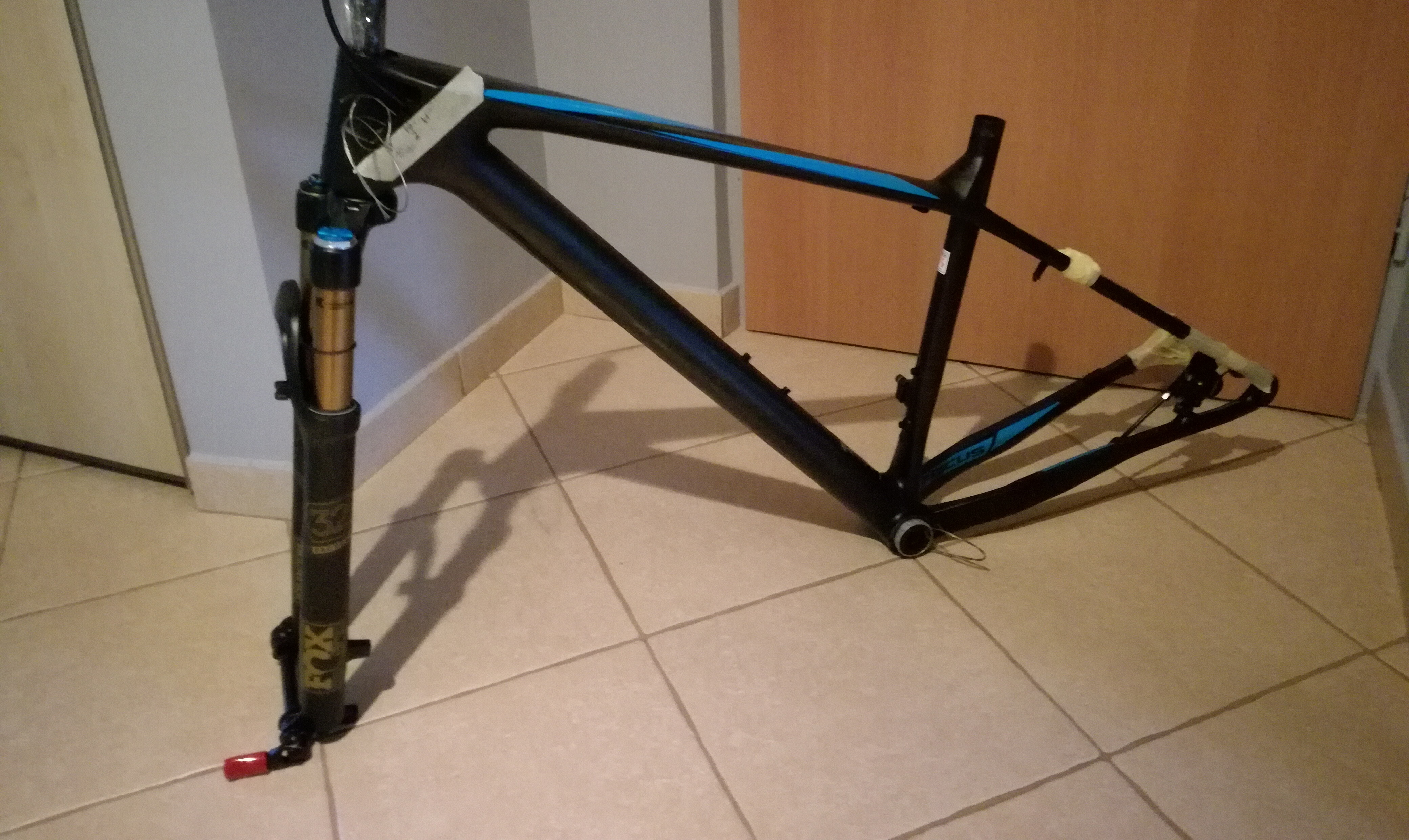

To co widzeliscie w necie jakieś ciekawe rowery na ramie karbinowej? Jak będzie słaby amortyzator i koła to wymienię na coś lepszego.
Jest sens kupna roweru i wymianę części z 50% bo mi nie odpowiadają? Tak się robi?
Był tu ostatnio taki kolega który kupił Focusa w carbonie i została mu tylko rama i sztyca siodła:rolleyes: Więc to nie jest nic nadzwyczajnego, tym bardziej że wszystkie części rowerowe dosyć szybko znajdują nowych właścicieli. Warunkiem jest to, żeby rama w 100% pasowała bo inaczej, całą operację można o kant d... rozbić.
@Alsew nadal jest :) , a nie był .
potwierdzam, zdecydowałem się na zakup roweru dla samej ramy i projekt się udał. Wszystkie założenia zrealizowałem, części sprzedane.
Jest z tym trochę pracy, ale składasz rower pod siebie, od samego początku  celowałem w konkretne części i wszystko udało mi się kupić. Aktualnie rower czeka na złóżenie, mam wszystko gotowe.
Tak, rama + mostek. Udało mi się zejść poniżej 10 kg ze  sporym zapasem, przerzucę wszystko z Excela do formatki forumowej i umieszczę w odpowiednim dziale. Geo ramy jest mi znane, bo testowałem ten model, więc tutaj nie będzie zaskoczenia, chyba, że jeszcze bardziej na plus.
