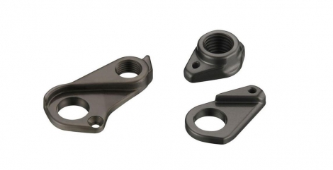

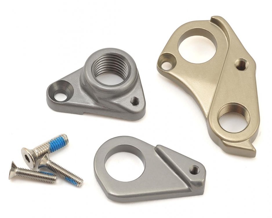

Jak się jeszcze okazało, są dwa zestawy pasujące do ramy pod hak 12x142 różnią się śrubkami. Podobno te z dwiema śrubkami są sztywniejsze...
Ja mam zestaw na 1 śrubkę zdjęcie drugie. Zobaczymy w praniu jak to będzie. A stary hak pod oś 5x135 miałem pod dwie śruby.
"Zestawy na 2 śruby narodziły się dopiero w nowych Reignach 2015 i to dopiero w połowie kolekcji. Są faktycznie sztywniejsze i dzięki nim nie ma problemu z luźnym hakiem po odkręceniu koła. Tak się działo bo pojedyńcza mała śrubka w mig się obrabia i nie da się jej mocno dokręcić.
Zestawy z Reigna jednak nie pasuja do Trance i Anthema poniewaz śruby są grubsze od tych pierwotnych na haku z jedną. Potem giant zaczął robić zestaw na 2 śruby jedną dużą drugą małą i te pasowały wszędzie. A teraz np na 2016 do sklepu przyszły mi zestawy stare na 1 śrubę takie jak były w 2014... Tak więc popaprana sprawa ogólnie... Smile
Reasumując:
Reign - Hak z 1 lub 2 śrubami podejdzie
Trance/Anthem/XTC - Hak z 1 lub 2 Różnymi !!!! śrubami podejdzie"
