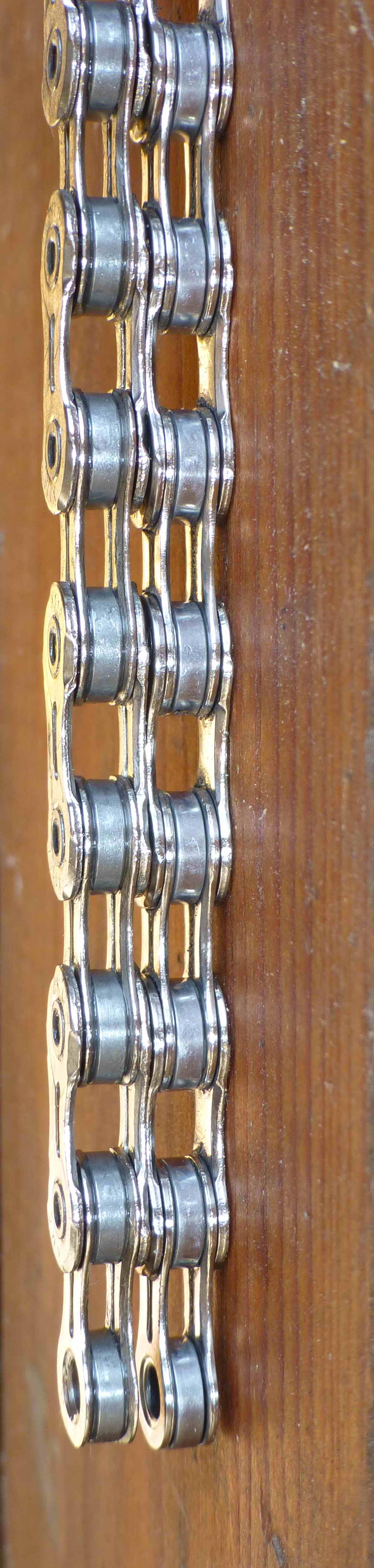

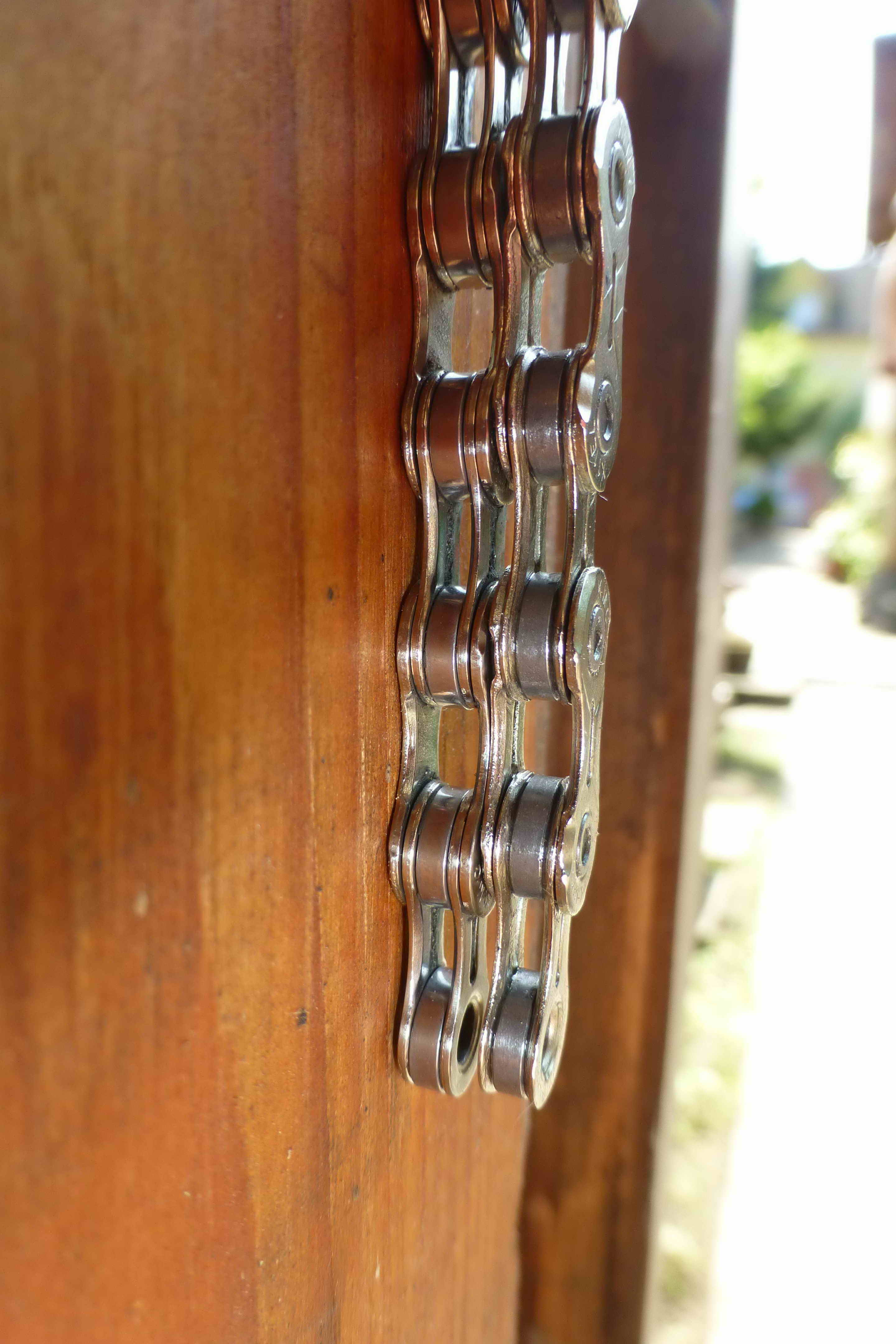

kamar59 Napisano 5 Maja 2018 Autor Napisano 5 Maja 2018 Przy okazji czyszczenia łańcucha zdjąłem go i założyłem nowy KMC X11 i skróciłem go, wszystko się udało. A przy okazji porównałem sobie długość łańcucha po 460 km bliżej ściany i nowego. Różnicę widać minimalnie ale czy to 1 mm czy mniej.

Arni220 Napisano 5 Maja 2018 Napisano 5 Maja 2018 22 godziny temu, kamar59 napisał: A przy okazji porównałem sobie długość łańcucha po 460 km bliżej ściany i nowego. Różnicę widać minimalnie ale czy to 1 mm czy mniej. 460km i ok. 1mm to sporo. Tym tempem osiągniesz wyciągniecie gwarantujące jeszcze założenie nowego w ok. 1000km.
Dokumosa Napisano 5 Maja 2018 Napisano 5 Maja 2018 Niekoniecznie. Przez pierwsze km łańcuch się musi ułożyć/dotrzeć (ze względu na pewne niedoskonałości produkcyjne). Potem powinno postępować znacznie wolniej.
kamar59 Napisano 6 Maja 2018 Autor Napisano 6 Maja 2018 Ten 1 mm to nie mierzyłem tylko wzrokowo obczajony. A po przejechaniu 460 km stary zdjąłem wyczyściłem schowałem i nowy założyłem skróciłem wedle długości starego i jeżdżę. Przekładkę zrobię w okolicach 1000 km, chyba że się nie wyciągnie do tej samej długości co stary. Ap ropo tylnego koła. Jedną ręką łapie koło a drugą ręką łapie ramę i kołem ruszam na boki i to jest dobry sposób na sprawdzenie czy nie ma luzów na kole ( piaście, konusach, łożyskach)? Co tam należy sprawdzić w nowym rowerze po przejechaniu 500 km?

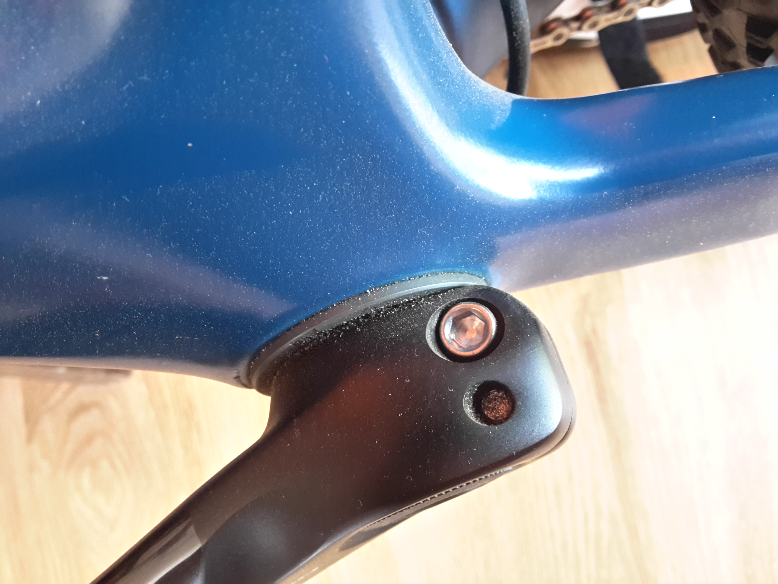

kamar59 Napisano 6 Maja 2018 Autor Napisano 6 Maja 2018 To powiedzmy że tylne koło jest ok, nie ma luzu ale coś stuka, przy tym ruszaniu na boki ręką, może to na łożyskach. Zacisk jest dociśnienty solidnie. Na sterach luzu nie ma, szprychy nie pracują w czasie jazdy nie słychać ich to są ok ułożyły się nie mają luzów. Ramienia korby są ok nie ma luzu. Na suporcie jest ok nic nie stuka nie ma luzu. Tylko lubi smar wychodzić przy ramieniu lewej korby i szybko się brudzi piasek i pył. Chyba że to normalne w tego typu suporcie, nie ma tam uszczelki? I ciekawe ile ten suport i wciskanie łożyska wytrzymają.
Dokumosa Napisano 6 Maja 2018 Napisano 6 Maja 2018 Przy zakładaniu korby ktoś nie pożałował smaru i teraz wyłazi. Nie przejmować się i jeździć. Co tam masz za koło z tyłu? Jak na konusach to może trzeba luz wyregulować. Przy zakładaniu korby ktoś nie pożałował smaru i teraz wyłazi. Nie przejmować się i jeździć. Co tam masz za koło z tyłu? Jak na konusach to może trzeba luz wyregulować.

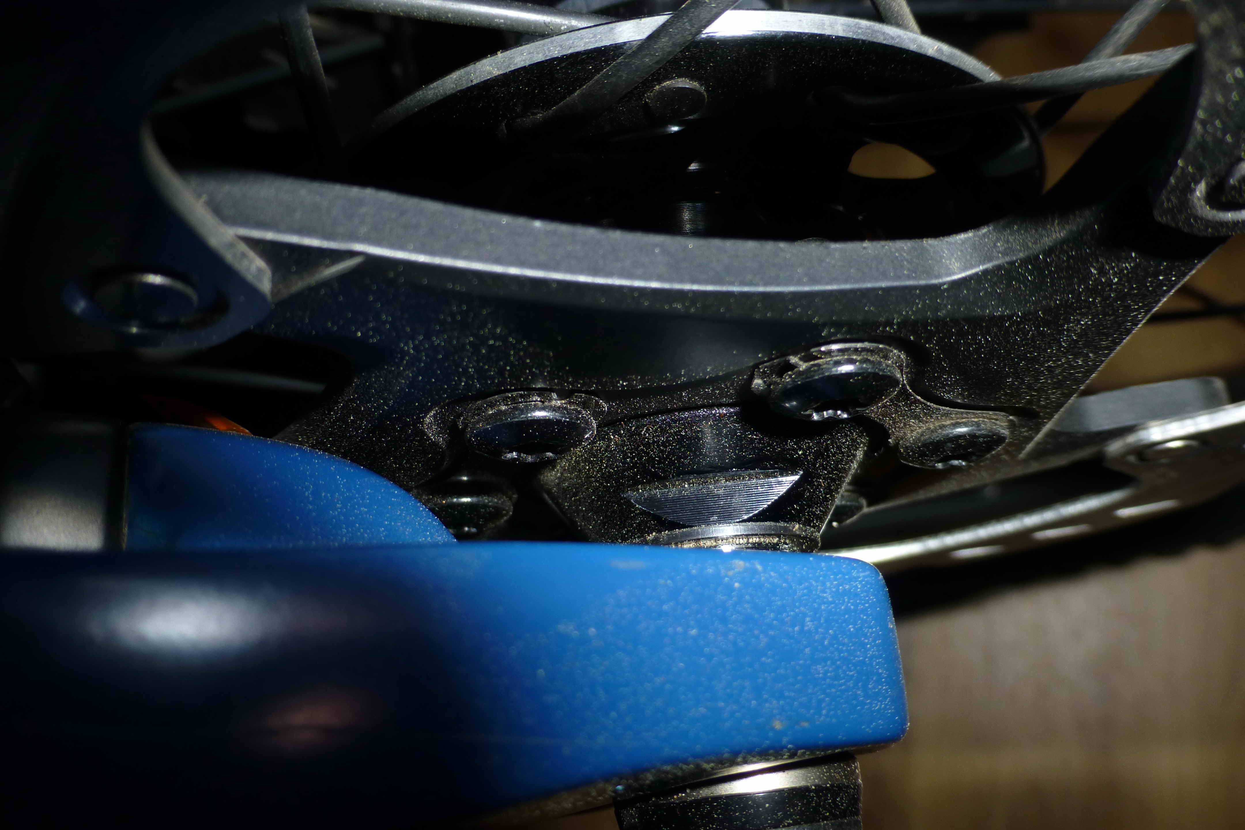

kamar59 Napisano 6 Maja 2018 Autor Napisano 6 Maja 2018 Zacisk wykręciłem i wkręciłem i chyba pomogło, nic nie stuka podczas jazdy nie czuć tego. Ale jak porównując przednie koło i tylne w sztywności to lepiej przednie wypada pomimo amortyzatora, który ma golenie i tam też kiedyś też może się luz delikatny zrobić jak slizgi by się obluzowały itp. Konus to ten czarny z tym wcięciem? Jak tak to jest to po obu stronach, a żeby dostać się do drugiego to trzeba kasetę zdjąć? Bo coś widzę że inaczej nie dardy. A i bacika nie mam jedynie taki zestaw by mi się przydał http://allegro.pl/zestaw-kluczy-bike-hand-do-kasety-i7063254790.html 10 godzin temu, Dokumosa napisał: Przy zakładaniu korby ktoś nie pożałował smaru i teraz wyłazi. Nie przejmować się i jeździć. Co tam masz za koło z tyłu? Jak na konusach to może trzeba luz wyregulować. Koło na maszynach z zaciskiem DT Swiss RWS A i przy korbie z czasem można ją rozkręcić wyczyścić i nasmarować nawet jak nic się nie dzieje? Mam taki smar można nim smarować ? http://allegro.pl/smar-shimano-grease-do-lozysk-125ml-i7193472539.html
Dokumosa Napisano 6 Maja 2018 Napisano 6 Maja 2018 Jak koła na maszynach to na 70% luzu łożysk się nie reguluje. Smarem byle jakim możesz sobie nasmarować wielowpust korby tylko czy jest sens profilaktycznie?
