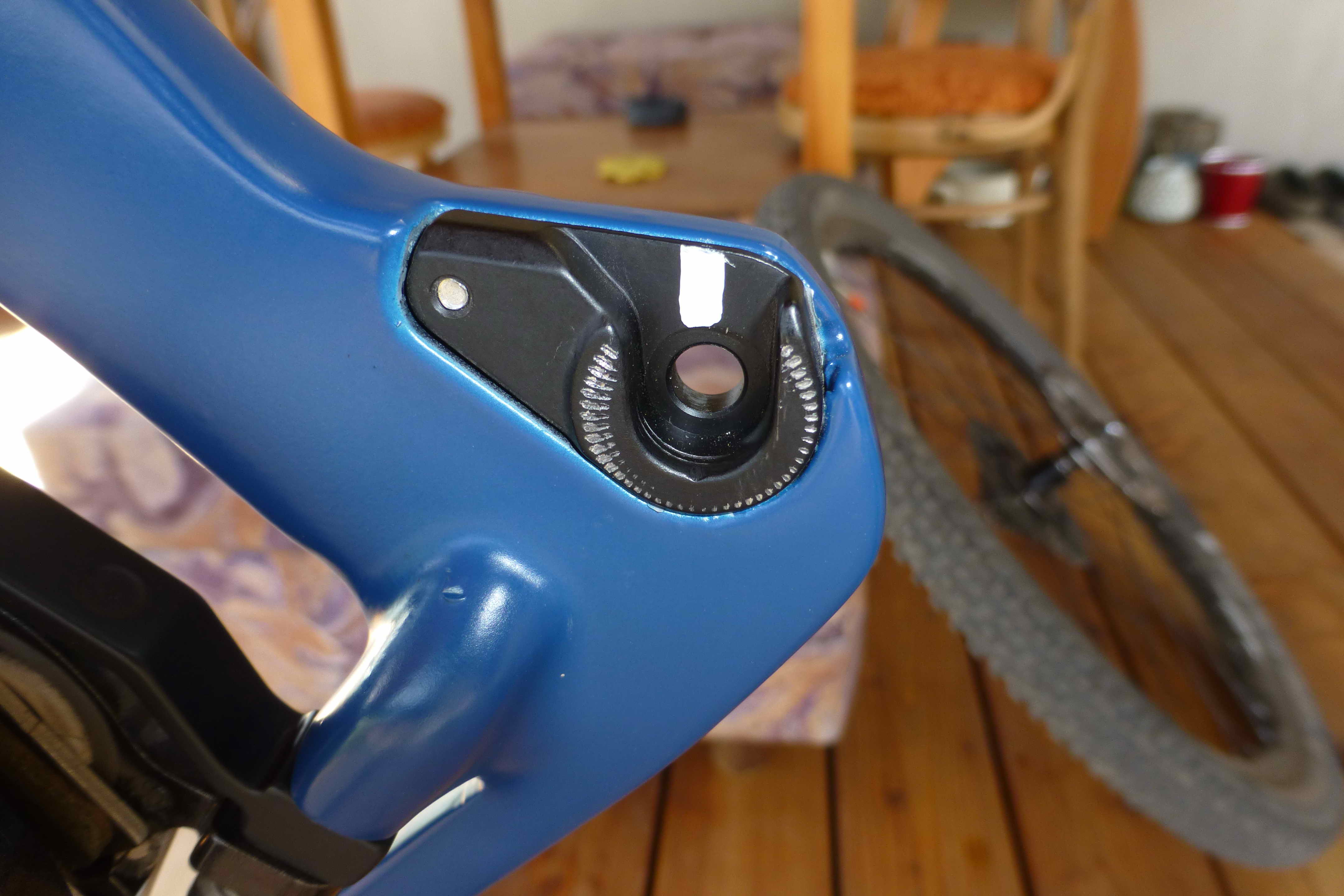

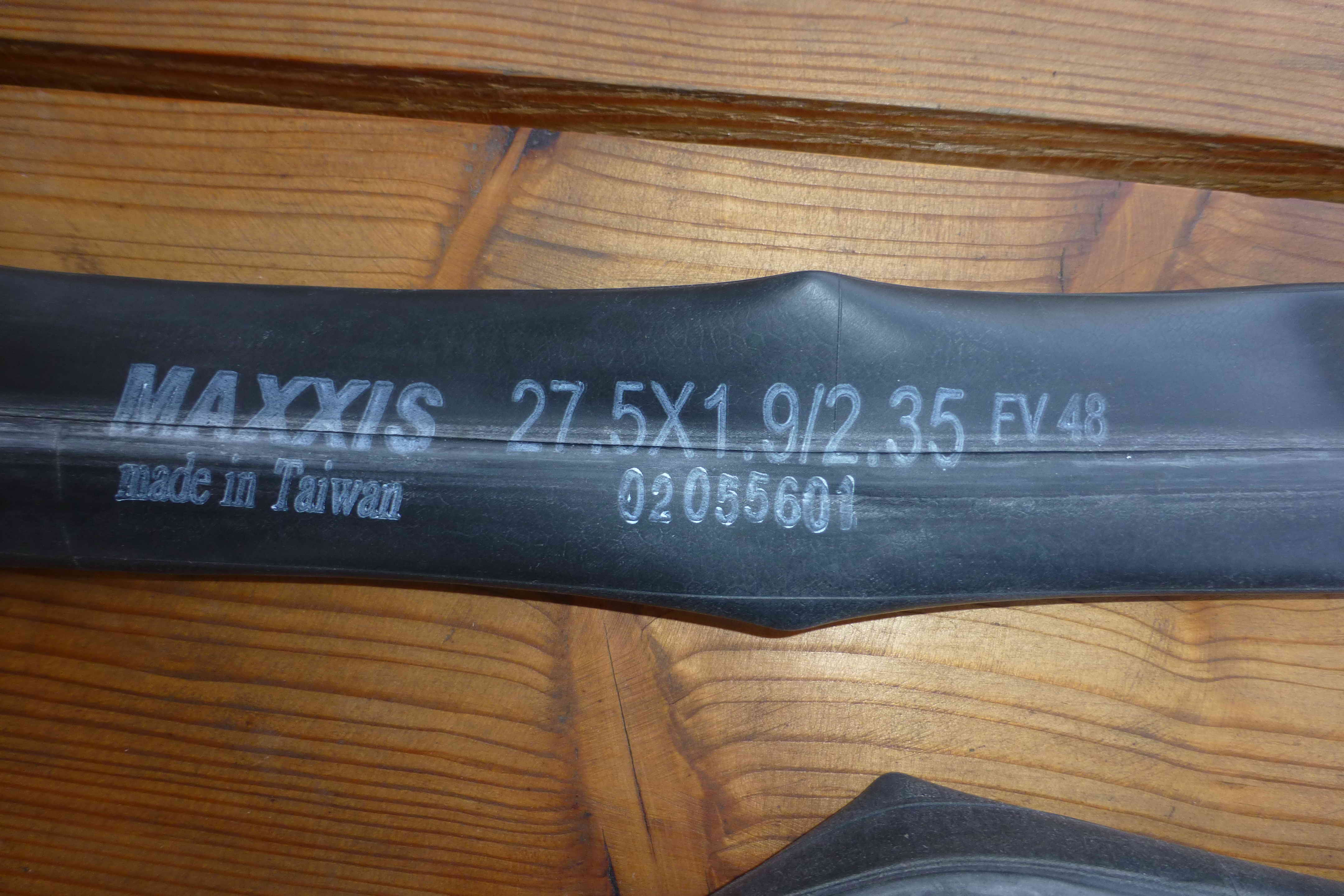

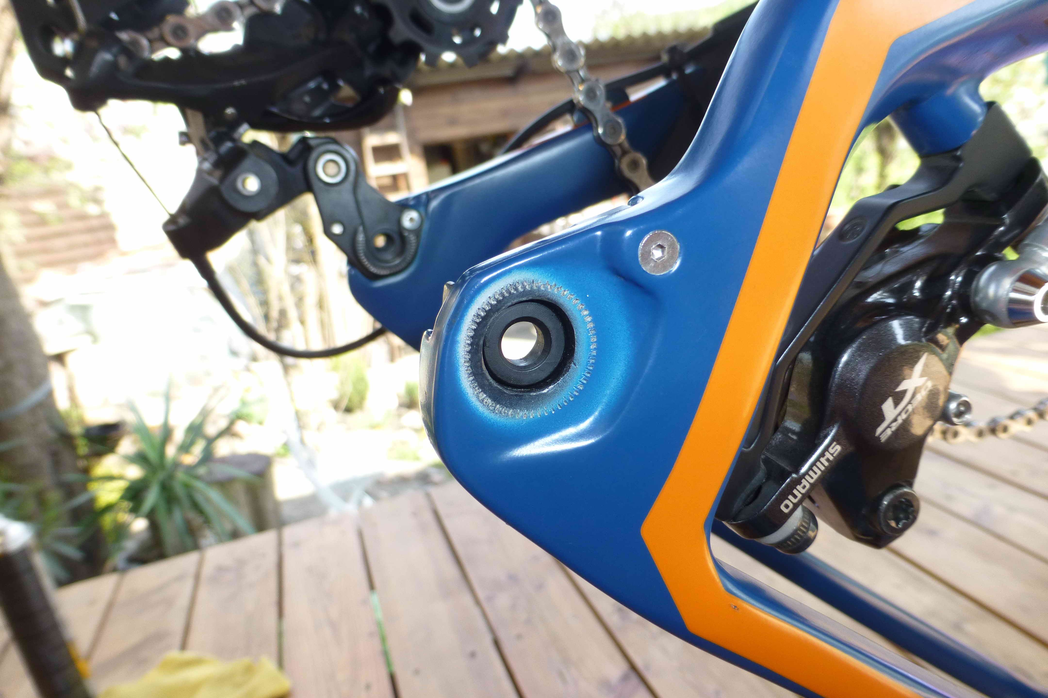

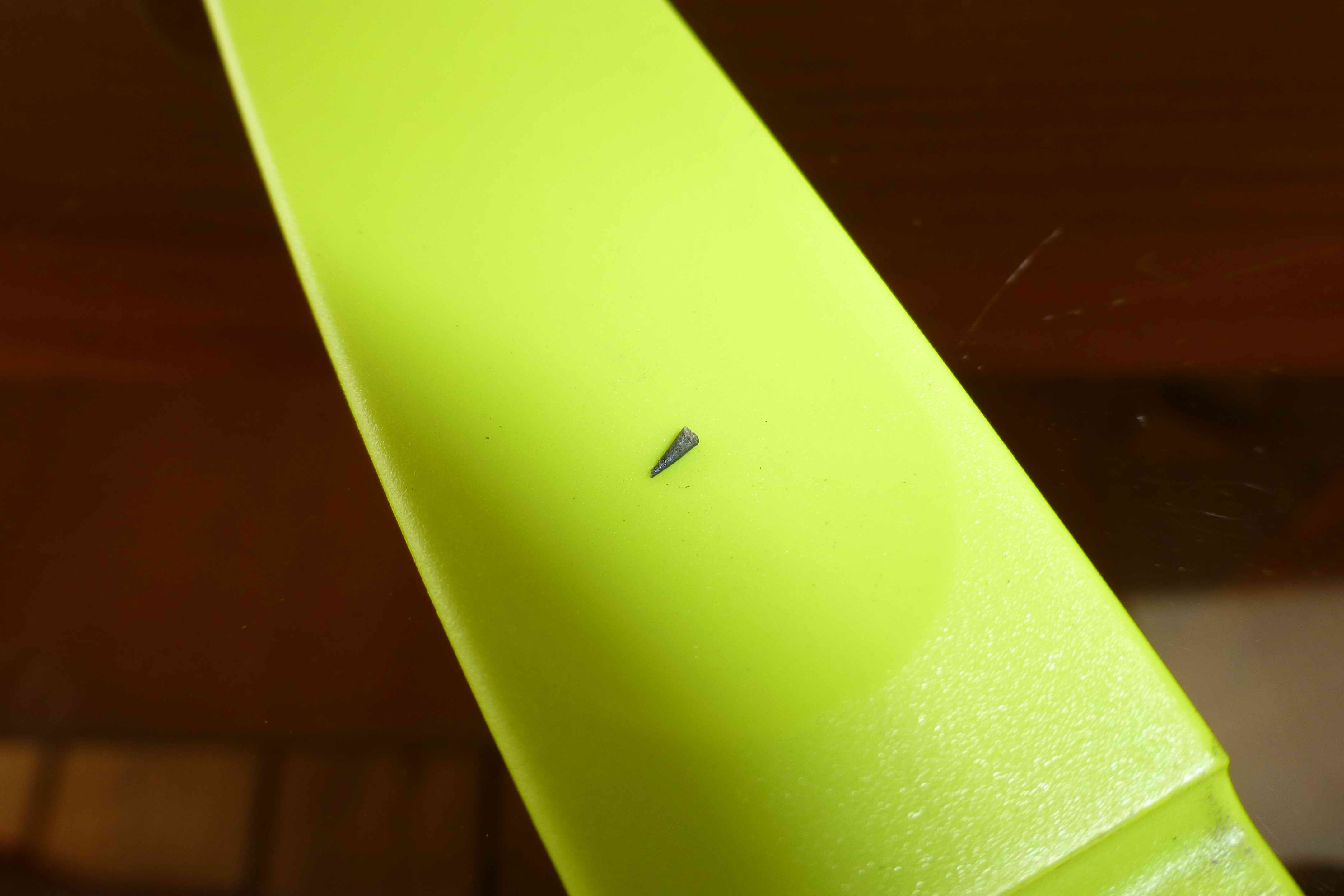

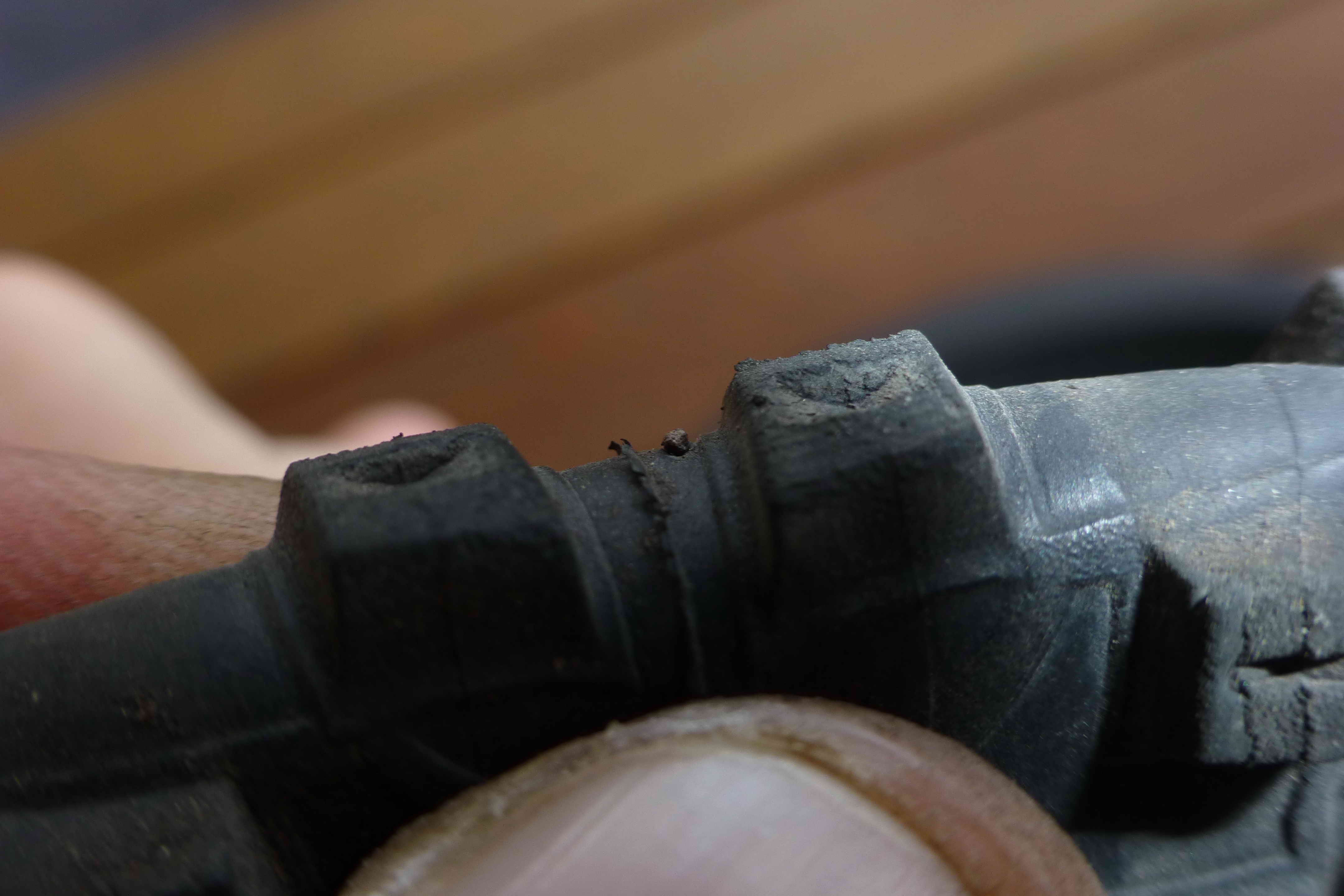

kamar59 Napisano 23 Kwietnia 2018 Autor Napisano 23 Kwietnia 2018 Po 405 km pierwszy kapeć, nie dosłownie bo powietrze schodziło przez parę dni i zatrzymało się na 1,2 bara. Chociaż zobaczyłem co tam za dętkę włożył giant przy składaniu. Winowajca, nie było go widać, dopiero przy wywinięciu opony na drugą stronę wyczułem go pod palcem. I zobaczyłem jak wygląda oś z tymi adapterami 5 mm na ewentualne 12 mm Taki tam paradoks dnia.

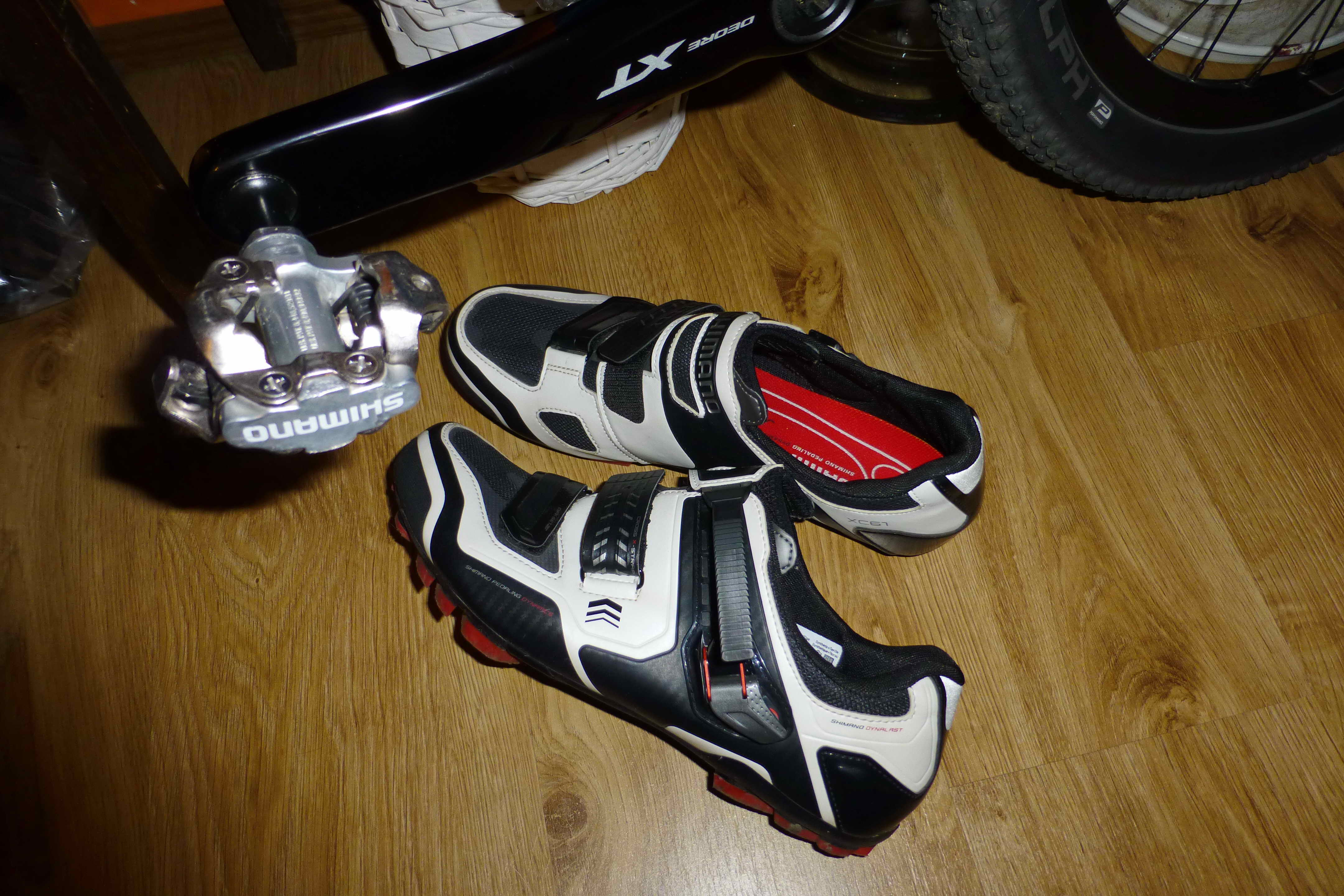

kamar59 Napisano 25 Kwietnia 2018 Autor Napisano 25 Kwietnia 2018 Założone SPD M540 w końcu, jest różnica w jeździe i może parę gram mniej ;-) 200 gr Ale co z tego jak w podsiodłówce dodałem łatki, pompkę CO2 i ekstra lekką dętkę 140 g. Paradoks wagi.
