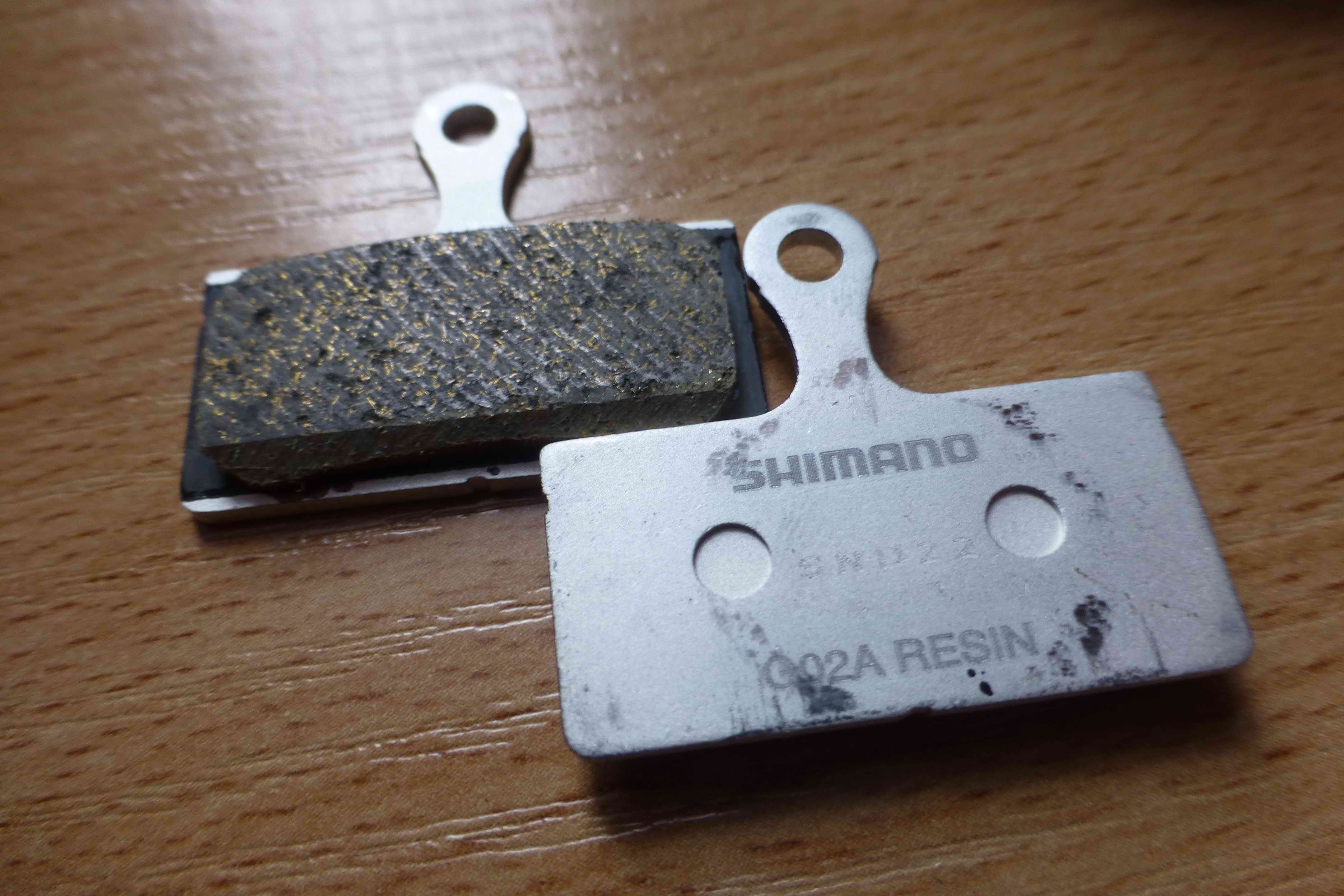

kamar59 Napisano 21 Marca 2018 Autor Napisano 21 Marca 2018 Przejechałem rowerem 120 km te klocki żywiczne powinny się dotrzeć w tych hamulcach moich M8000 raczej. Wczoraj zjeżdżałem z górki o pochyleniu 15-20% i naciskając na obydwie klamki zjeżdżałem po woli na dół nie mogłem się zatrzymać przy mojej wadze 78 kg to nie jakiś problem wielki chyba. Może dobrze, może nie dobrze, powinno tak być? Też nie che wylatywać przez kierownice, ale by mogły lepiej hamować. Czytałem o rożnych markach kloców i ta jest jedna z lepszych i pasuje pod moje hample https://www.cyklomania.pl/kool-stop-okladziny-hamulcowe-shimano-ks-d635,id1936.html znacie jakieś inne dobre marki klocków w podobnym przedziale cenowym?
Dokumosa Napisano 21 Marca 2018 Napisano 21 Marca 2018 Przy takiej masie to nawet najtańsze hamulce powinny zablokować koła. Klamki twarde? Odtłuść jakimś spirytualium tarcze. Odnośnie dotarcia to zależy od wykorzystywania hampli. Jak mało hanujesz to trzeba jeszcze trochę cierpliwości.
kamar59 Napisano 21 Marca 2018 Autor Napisano 21 Marca 2018 Teraz, Dokumosa napisał: Przy takiej masie to nawet najtańsze hamulce powinny zablokować koła. Klamki twarde? Odtłuść jakimś spirytualium tarcze. Odnośnie dotarcia to zależy od wykorzystywania hampli. Jak mało hanujesz to trzeba jeszcze trochę cierpliwości. Sprawdzałem model jaki mam to 23 zł kosztuje to tanie. Mam odtłuszczacz do tarcz przeczyszczę. Specjalnie hamuje na zjazdach żeby się dotarło to ile można.
Dokumosa Napisano 21 Marca 2018 Napisano 21 Marca 2018 Jak bedziesz odtłuszczał tarcze to wyjmij klocki. Przy okazji sprawdź czy równomiernie się ścierają (czyy zacisk jest ustawiony równokegle do tarczy).
kamar59 Napisano 21 Marca 2018 Autor Napisano 21 Marca 2018 3 godziny temu, Dokumosa napisał: Jak bedziesz odtłuszczał tarcze to wyjmij klocki. Przy okazji sprawdź czy równomiernie się ścierają (czyy zacisk jest ustawiony równokegle do tarczy). Taki mam odtłuszczacz https://www.centrumrowerowe.pl/plyn-do-czyszczenia-tarcz-motorex-power-brake-clean-pd13189/?v_Id=1356 klocki nim też można żywiczne oczyścić czy lepiej nie próbować? Jest napisane że można ale nie napisali jakie klocki można czyścić. I takie coś będę miał i nie ma bata żeby coś nie równo chodziło ścierało się https://www.sbike.pl/akcesoria-rowerowe-bidony-klucz-super-b-tb-br10-do-regulacji-klockow-hamulca-tarczowego-o_224_8570.html Klocki równo się ścierają na tarczy, tyle ile powinny nachodzić nachodzą. Ani za głęboko ani za płytko. Dziś też parę razy zjeżdżałem to samo praktycznie. Jak rower postoi z 2 dni to na początku chyba każde klocki muszą się rozgrzać, żeby po chwili zaczęły lepiej chamowaci. Chodzi mi o te pierwsze hamowanie po spoczynku, ja mam takie odczucie.
Dokumosa Napisano 21 Marca 2018 Napisano 21 Marca 2018 Klocki żywiczne są jak gąbka i jak zaciągną tego płynu do czyszczenia i może być kicha (nie wczytuję się jaki masz teb płyn ale często są robione na benzynie, która taka sucha nie jest). Jak klocki starte równomiernie i nie zatłuszczone i niespocone plecki mają to jeszcze ew. kwestia zapowietrzonego układu. Czy obie klamki masz twarde (czyli po pokonaniu jałowego skoku czy jest kamień czy guma)?
kamar59 Napisano 21 Marca 2018 Autor Napisano 21 Marca 2018 Są równomiernie, nie zatłuszczone ,plecki suche, jak jałowy skok się kończy to jest sztywno i dalej nic nie idzie.
Alsew Napisano 21 Marca 2018 Napisano 21 Marca 2018 2 godziny temu, kamar59 napisał: Klocki równo się ścierają na tarczy Ciekawy wniosek po 120 km jazdy... 2 godziny temu, kamar59 napisał: chamowaci ooo nieładnie ! 2 godziny temu, kamar59 napisał: Jak rower postoi z 2 dni to na początku chyba każde klocki muszą się rozgrzać Klocki żywiczne nie muszą się rozgrzewać żeby dobrze robiły swoją robotę, w przeciwieństwie do metalików. Żywiczne można co najwyżej 'przepalić'.
kamar59 Napisano 21 Marca 2018 Autor Napisano 21 Marca 2018 Proszę mnie tu za literówki nie łapać, edytować nie można później postów po 1h to tak jest. Zgadza się metaliki rozgrzane lepiej hamują w przeciwieństwie od żywicznych. Dobre firm klocków metalicznych innych nie ma. Metaliczne https://www.cyklomania.pl/swissstop-okladziny-hamulcowe-disc-28-rs-zawodnicze,id10722.html Metaliczne https://www.cyklomania.pl/kool-stop-okladziny-hamulcowe-shimano-ks-d635s-metal,id7093.html
Alsew Napisano 21 Marca 2018 Napisano 21 Marca 2018 Obstawiam że optymalne dla Twojej jazdy byłyby półmetaliki. Co nie zmienia faktu że masz coś nie halo z tymi hamulcami bo żywiczne spokojnie powinny dawać radę tylko że co najwyżej szybko się skończą.
kamar59 Napisano 21 Marca 2018 Autor Napisano 21 Marca 2018 Coś nie halo opisałem wszystko i jest ok w organoleptycznych obserwacji. Może żywiczne tak hamują jak opisuje. Mnie na żywicznych klockach tyłu nie podnosi na zblokowanym przednim amortyzatorze.
Dokumosa Napisano 22 Marca 2018 Napisano 22 Marca 2018 Z moich doświadczeń z fabrycznymi klockami shimano do SLX/XT to żywiczne hamują co najmniej tak samo dobrze jak metaliczne. Metaliki jedynie dużo trudniej spalić. Jeśli klocki nie zostały zatłuszczone (powierzchnia cierna) np. jakimś dziwnym płynem (zwykle tego nie widać) to nie w klockach upatrywałbym słabego działania. Swoją drogą to co pokazałeś na zdjęciu to klocek jeszcze niedotarty. Potraktuj je papierem ściernym o gradacji np. 80 kładąc papier na równej powierzchni i pocierając klockiem.
