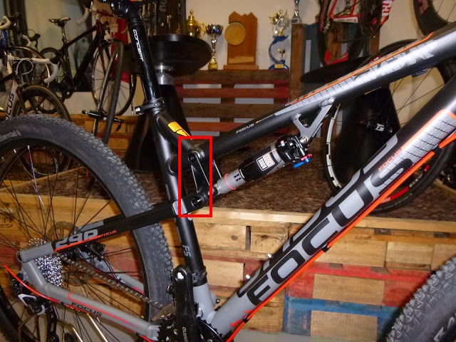

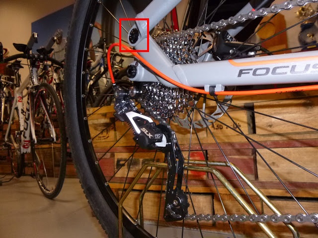

maczet190399 Napisano 12 Stycznia 2018 Napisano 12 Stycznia 2018 Jestem po wymianie łożysk w starej ramie Focus Super Bud 29. Mam wrażenie, że zawieszenie chodzi słabo. Może dlatego ze za mocno pokręciłęm śruby. Pytanie z jaką siłą przykręcić śruby poszczególch elementów zawieszenia ? Istnieją jakieś uniwersalne wartości dla aluminium ?? Niestety na stronie focusa dane są tylko dla ram carbonowych Jesli dokładnych danych niema to może przynajmniej podajcie rząd wartości < 5 Nm czy więcej a może >10 Nm ? Przy okazji jeszcze zapytanie z jaką siłą przycęcacie tuleje do damperów ??

Brombosz Napisano 14 Stycznia 2018 Napisano 14 Stycznia 2018 Nie wiem jak to się ma do innych ram, ale w moim KTMie to duże łożysko, koło suportu ma być dokręcone na 20 Nm, a reszta na 10 Nm.
