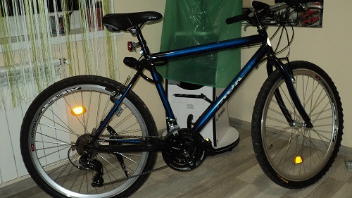

Thomass13 Napisano 9 Stycznia 2018 Autor Napisano 9 Stycznia 2018 Tak jak tutaj mam w dołaczonym zdjeciu
Tatanka Napisano 9 Stycznia 2018 Napisano 9 Stycznia 2018 Długość suportu jest ok.Spróbuj jeszcze regulacji z tego filmu Jeśli poniżej obecnej obejmy nie masz żadnych otworów do np.przykręcenia koszyczka na bidon itp.to możesz brać fd-m191
