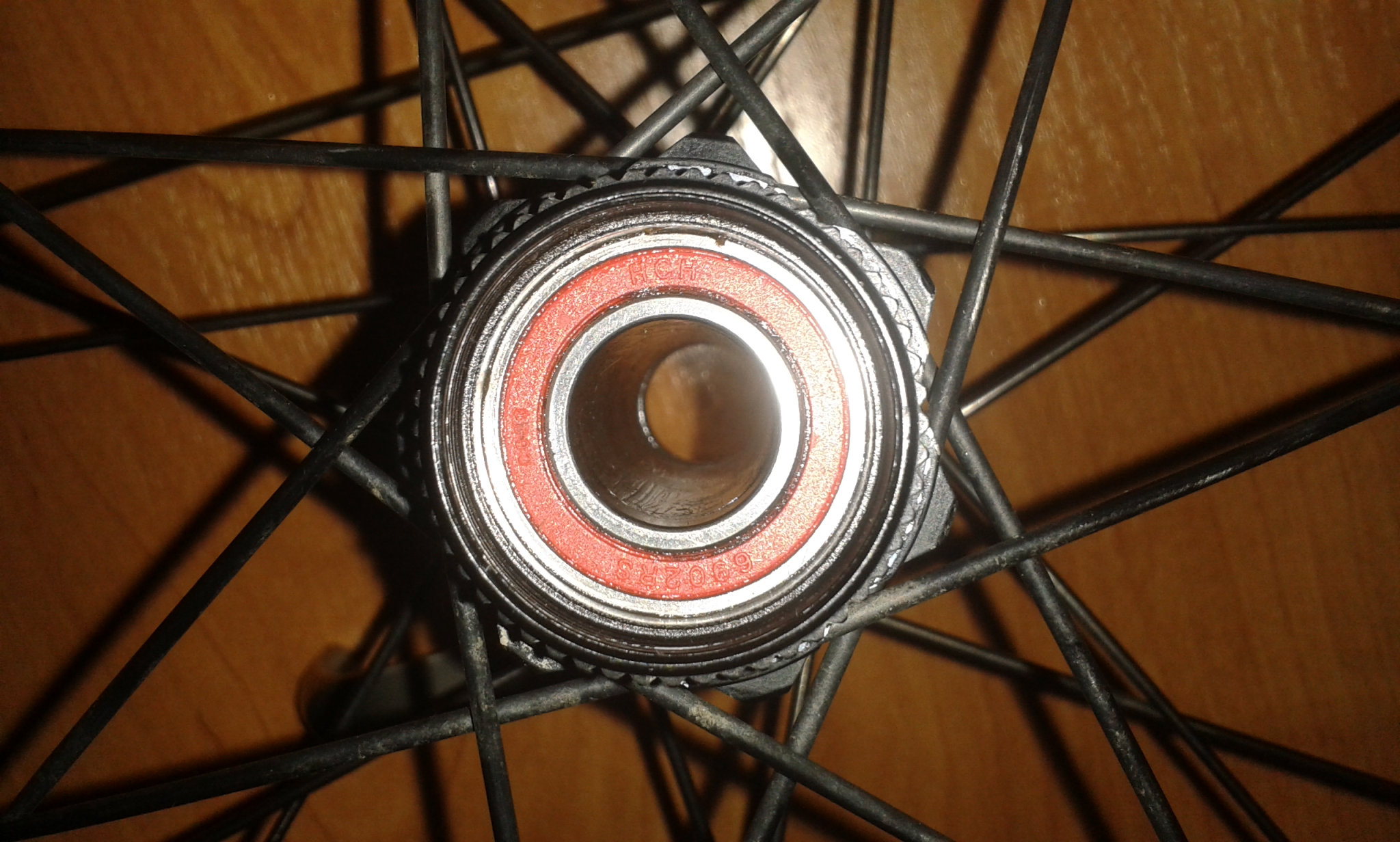

Kanister Napisano 5 Stycznia 2018 Napisano 5 Stycznia 2018 Hej, Planuje wymianę łożysk w piastach Corratec 1.8 SE by DT Swiss. Koła są mocno wyeksploatowane i łożyskowanie bardzo szumi, szczególnie w tylnej piaście. W internecie nie mogę znaleźć żadnego konkretnego manuala do tego modelu, może ktoś już grzebał kiedyś przy tych piastach? Na coś szczególnego zwrócić uwagę? W jakie łożyska cena/jakość celować (marka, zakres cenowy)? Pozdrawiam
dawid Napisano 5 Stycznia 2018 Napisano 5 Stycznia 2018 https://dycteyr72g97f.cloudfront.net/uploads/WXD10000000897S/MAN_WXD10000000896S_WEB_EN_001.pdf gdyby tak wszystkie piasty miały takie manuale Twoja wersja to pewnie 2 zapadkowa qr
Kanister Napisano 5 Stycznia 2018 Autor Napisano 5 Stycznia 2018 Dzięki. Nawet szczerze mówiąc nie wiem ile zapadek tam jest. Koła u Ciebie były składane ze 2 lata temu ;) To będzie z czym powalczyć.
dawid Napisano 6 Stycznia 2018 Napisano 6 Stycznia 2018 To wtedy miałem 2 zapadkowej DT 370, trochę upierdliwe w serwisie. Jak co możesz podesłać
Kanister Napisano 7 Stycznia 2018 Autor Napisano 7 Stycznia 2018 Jak sobie nie poradzę to będę zmuszony je do roboty tobie oddać Mam jeszcze jedno pytanie. Koła Syncros XR2.5 - łożyska w przednim kole. Mam problem z wybiciem punktakiem łożysk 6902RS. "Ośka" między łożyskami nie daje się za bardzo odchylić i punktak się ześlizguje.
dawid Napisano 7 Stycznia 2018 Napisano 7 Stycznia 2018 Młotek bezwladnosciowy do tego jest potrzebny
Kanister Napisano 7 Stycznia 2018 Autor Napisano 7 Stycznia 2018 Dzięki za fachowe rady Będę walczył.
Kanister Napisano 9 Stycznia 2018 Autor Napisano 9 Stycznia 2018 Ta przednia piasta to jest jakiś smutny żart. Nawet przy pomocy wybijaka bezwładnościowego nie mogę przesunąć łożyska o ćwierć milimetra. Wciśnięte są tak mocno jakby to k***a był jakiś czołg. Poszło odpowiednio odgiętym dłutem...
