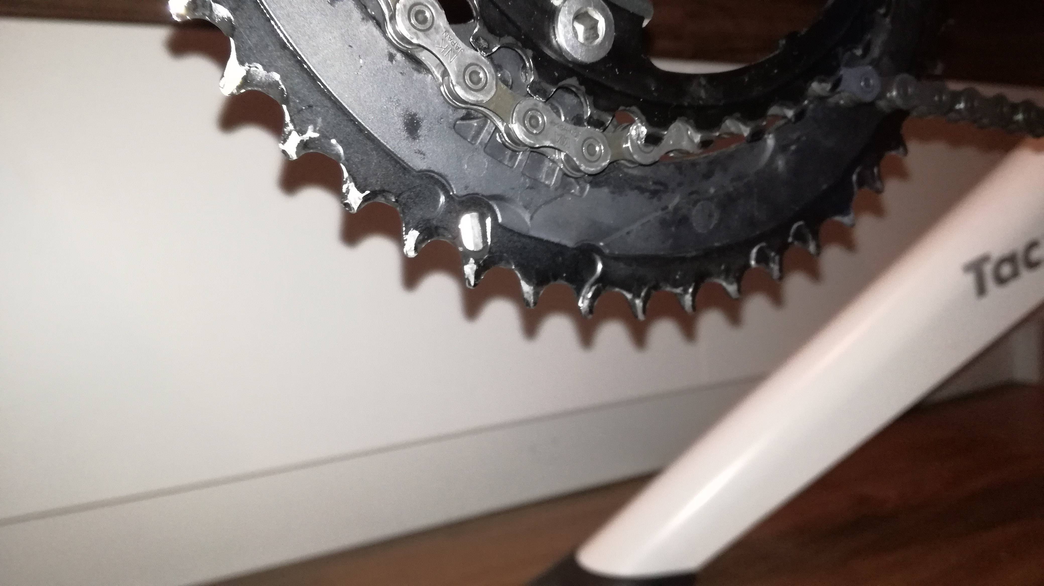

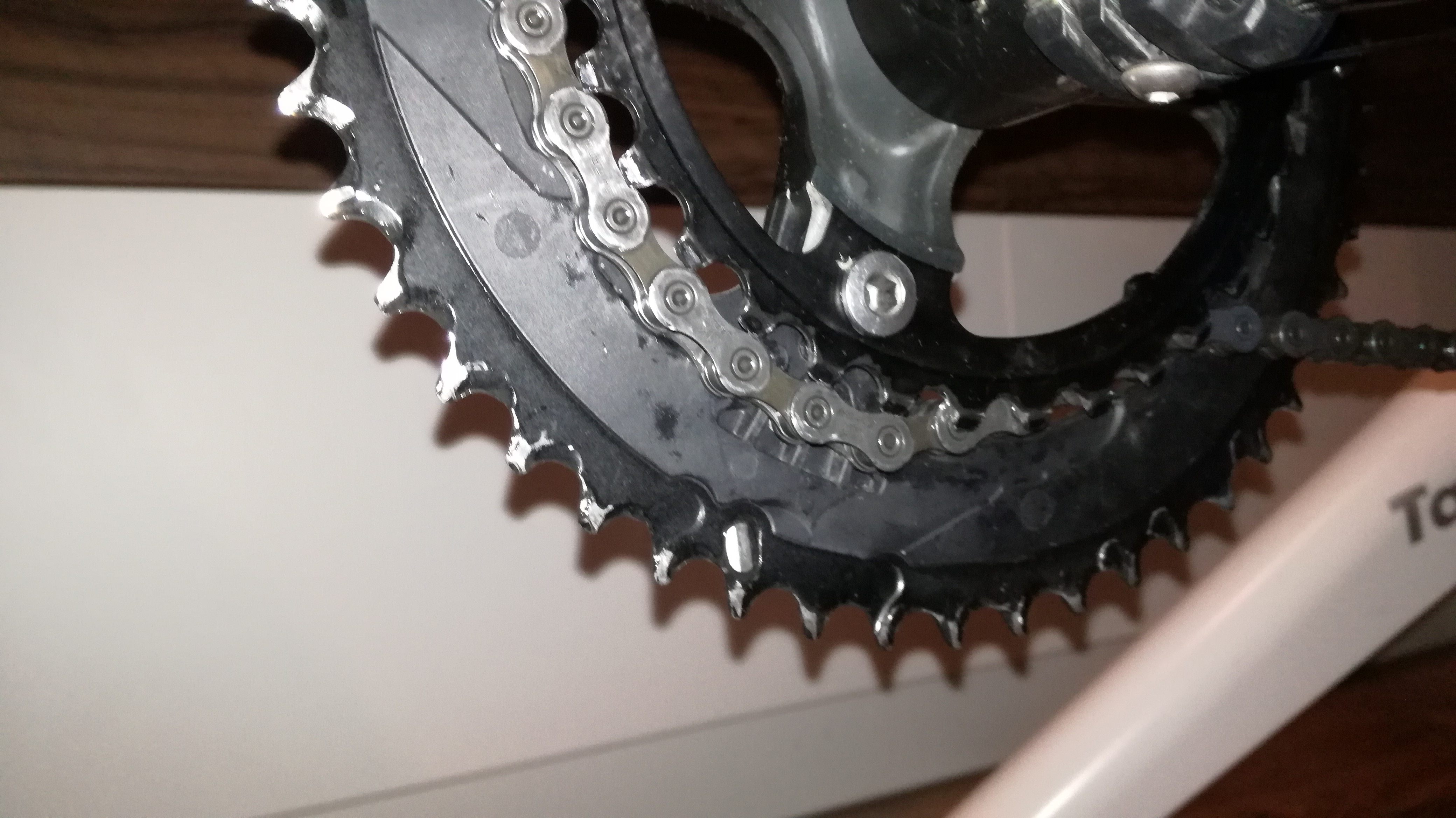

kalapita Napisano 5 Stycznia 2018 Napisano 5 Stycznia 2018 Witam. Co może być przyczyną zakleszczenia łańcucha między zębatkami korby przy zrzucaniu biegu z dużej na małą tarczę. Zauważyłem że problem występuje, kiedy przerzutka tylna ustawiona jest na 3 najmniejszych zębatkach kasety.
Tatanka Napisano 5 Stycznia 2018 Napisano 5 Stycznia 2018 Korba wygląda ok. więc najprawdopodobniej winna jest źle wyregulowana przednia przerzutka.

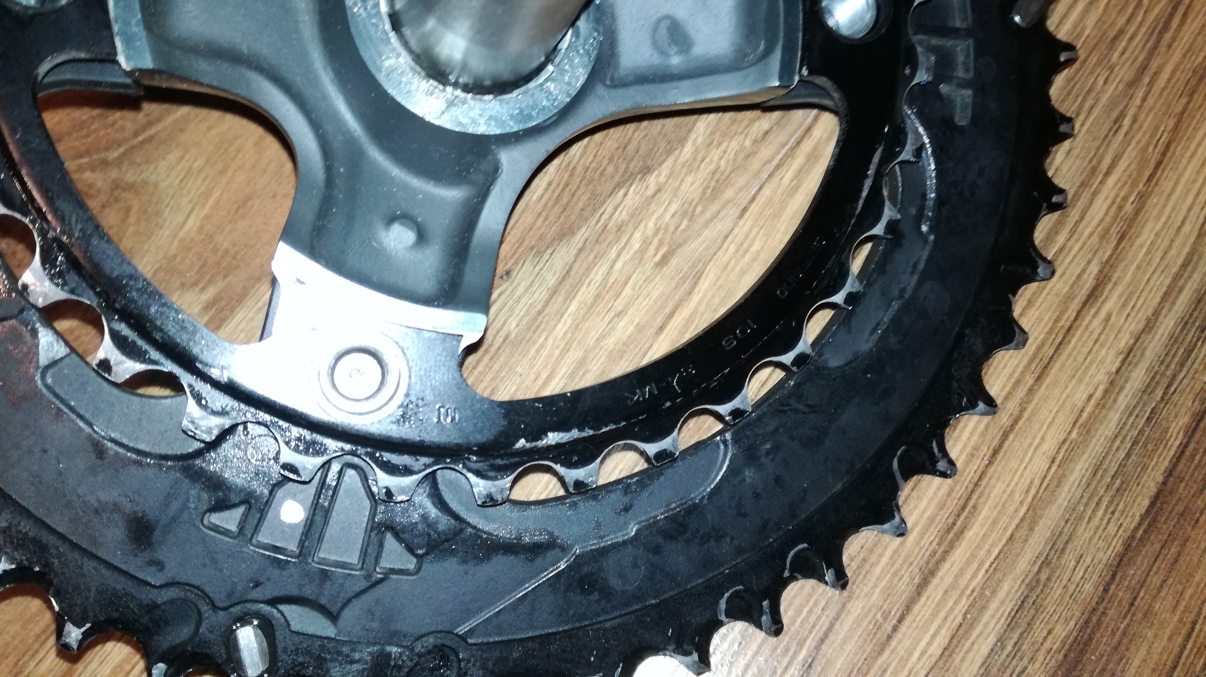

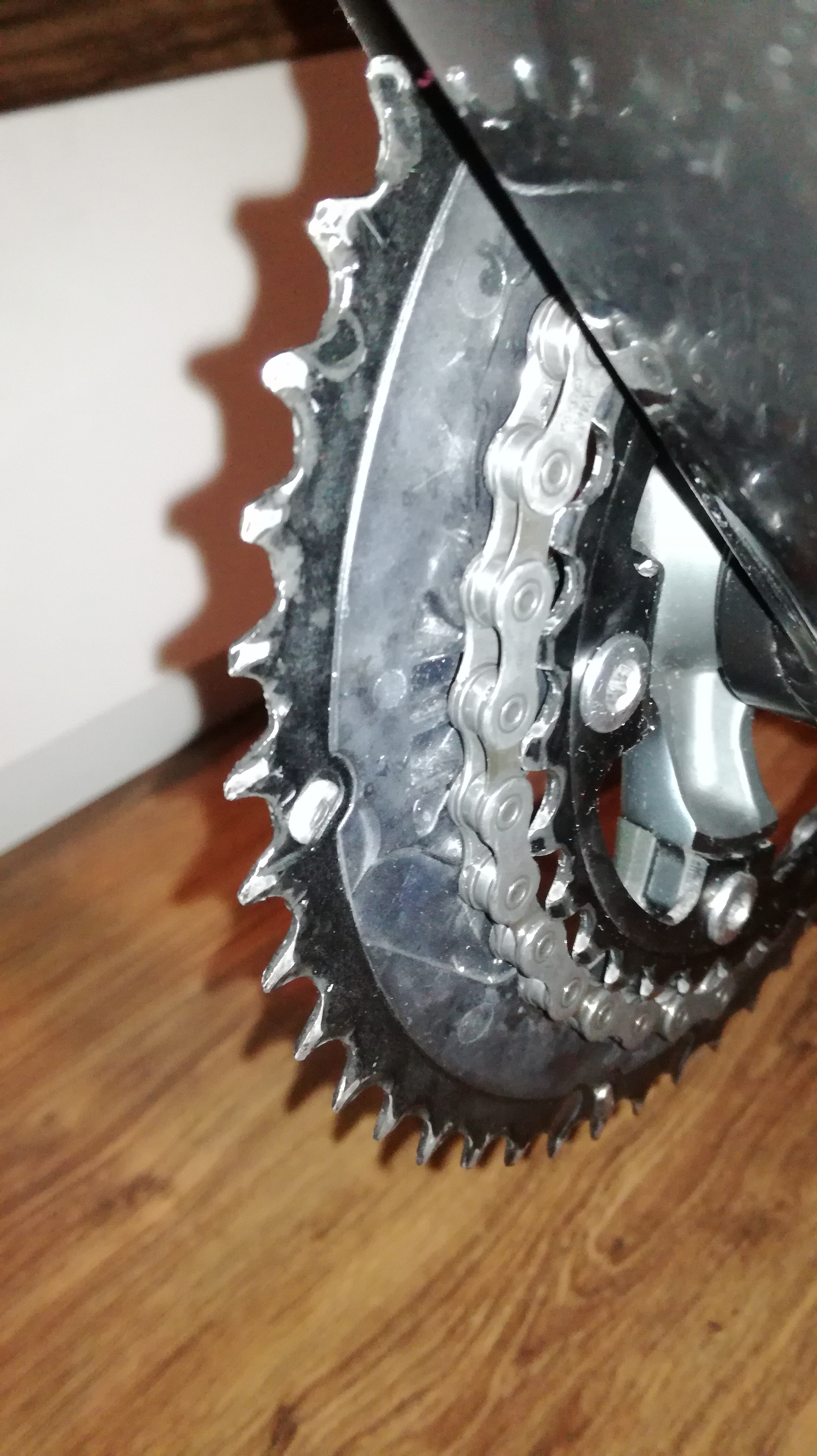

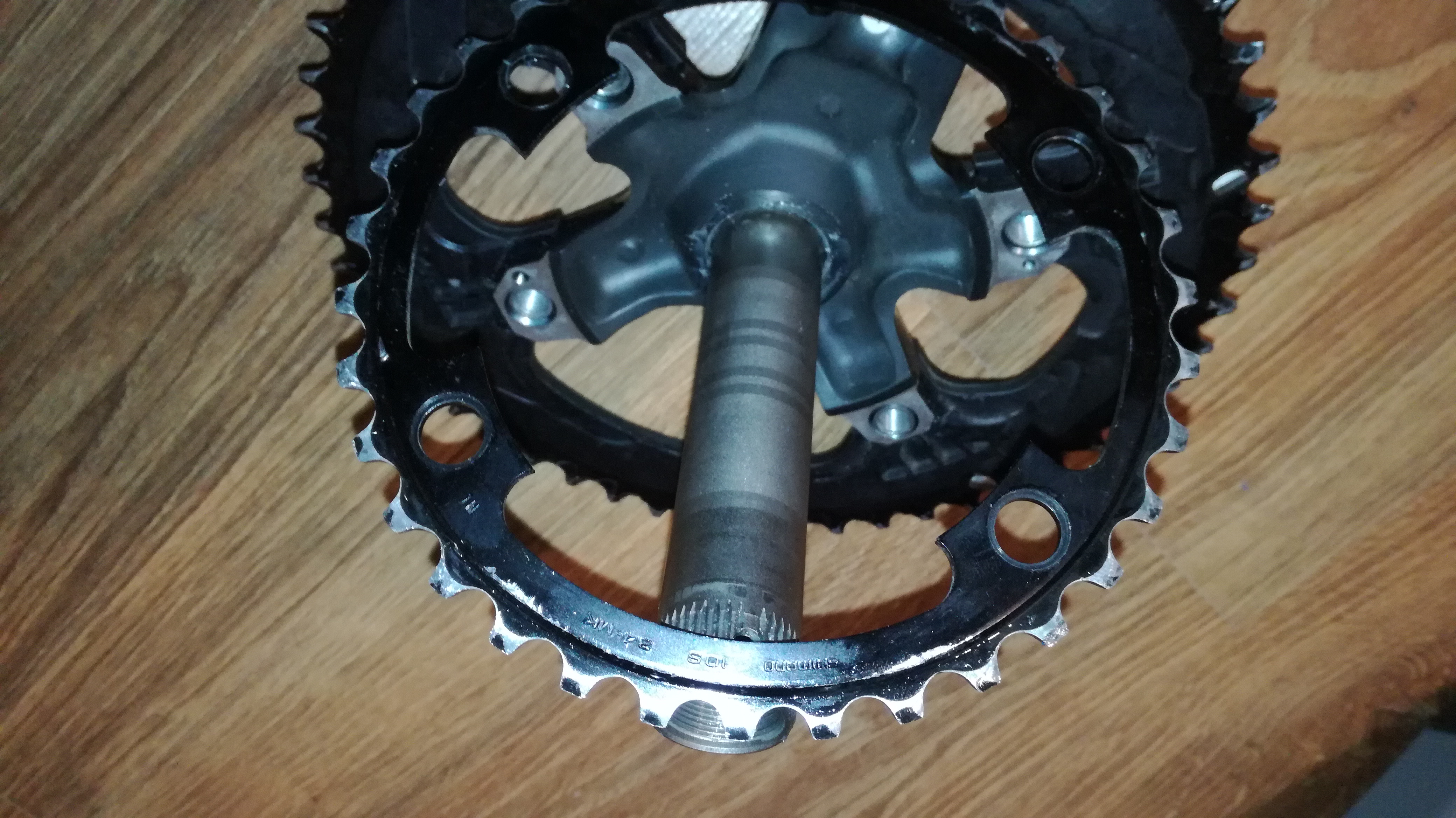

Tfc Napisano 5 Stycznia 2018 Napisano 5 Stycznia 2018 Rozkręcałeś tarcze i je demontowałeś? Jak masz teraz zamontowaną małą tarczę, bo napisy na niej powinny być od strony ramy, a nie ramienia korby.
kalapita Napisano 5 Stycznia 2018 Autor Napisano 5 Stycznia 2018 Tak to wygląda. Napisy mają być widoczne tak jak teraz czy mają iść do środka ?
kalapita Napisano 5 Stycznia 2018 Autor Napisano 5 Stycznia 2018 Albo tak zapytam, ma być tak jak teraz, czy ta mała zębatka na odwrót ?
kalapita Napisano 5 Stycznia 2018 Autor Napisano 5 Stycznia 2018 Wszystko ok teraz. Źle zamontowałem to małą tarczę. Nie zwróciłem uwagi. Dzięki wszystkim za pomoc
