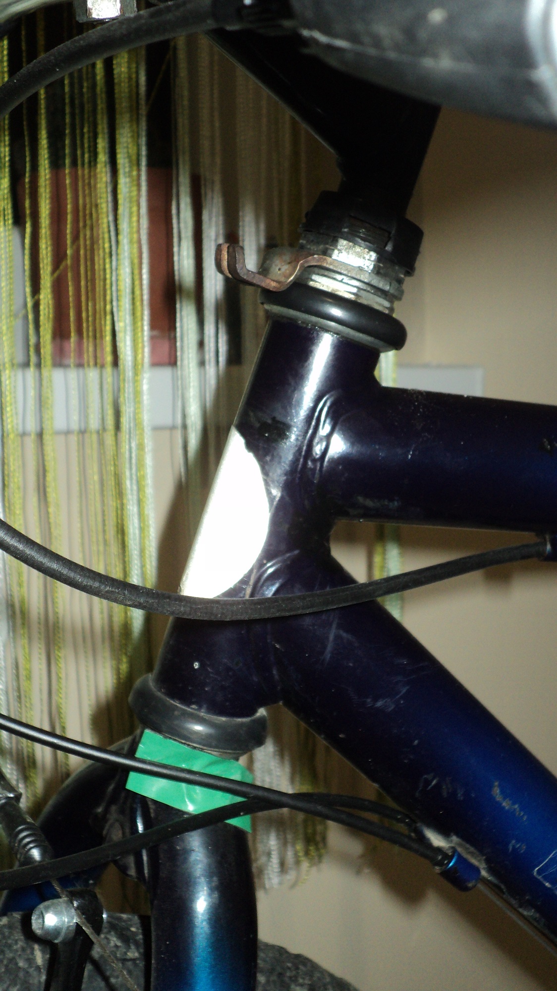

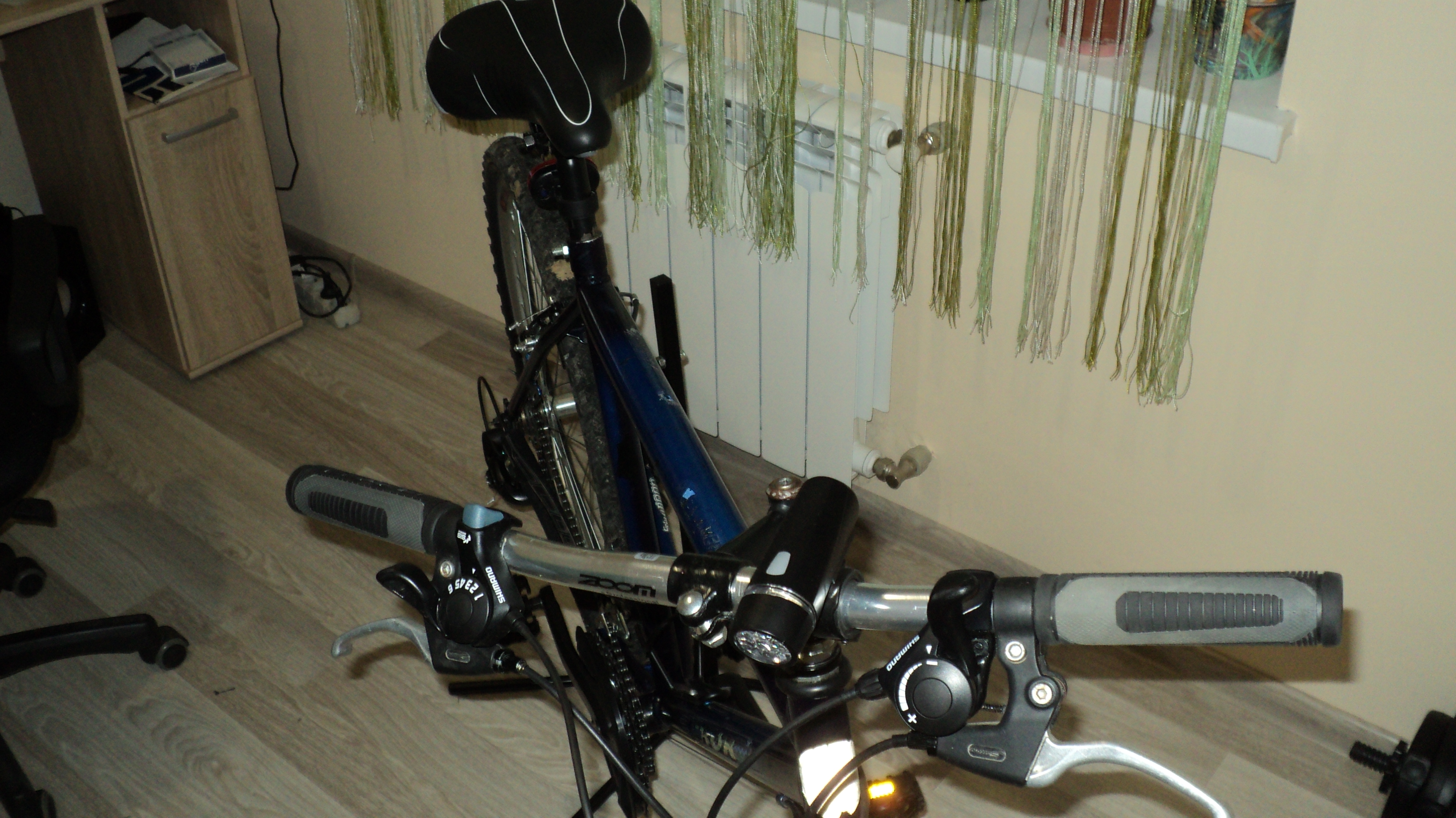

Thomass13 Napisano 5 Stycznia 2018 Napisano 5 Stycznia 2018 Witam wszystkich. Mam delemat dylemat bo chciałbym stalowy mostek http://allegro.pl/stalowy-wspornik-kierownicy-do-rowerow-mtb-22-2-mm-i6899023017.html jak w linku zamienic na tego typu: http://allegro.pl/mostek-zoom-mts-c232-regulowany-wpuszczany-22-2-i6669279111.html Prawdopodobnie widelec sztywny bede musiał inny kupić bo stalowy kupiony w sklepie do starego widelca nie chce wejśc otwór za mały dosłownie pół milimetra a na chama nie powinien wchodzić tak mi się wydaje. I moje pytanie. Kupić uniwersalne widły nowe do roweru tego typu: http://allegro.pl/trekkingowy-widelec-28-25-4x200x60-mm-gwintowany-i6785550448.html plus ten regulowany mostek i powinno to pasowac czy może inna konfiguracja? Co mi doradzacie.I Wole sie zapytać niz wydam pieniązki. do tego roweru. Jesli by ktos wiedział co dac to prosze o pomoc a jesli trzeba bedzie dodam lepsze zdjęcie.

Tatanka Napisano 5 Stycznia 2018 Napisano 5 Stycznia 2018 Widelec koniecznie 26 cali.Zanim kupisz nowy widelec,to wyciągnij stary mostek i zmierz go dokładnie.Następnie poszukaj mostka o takiej średnicy.Ewentualne kupno widelca też powinno być poprzedzone wyjęciem go i zmierzeniem długości rury sterowej oraz ile cm ma gwint.W przeciwnym razie mogą być problemy z montażem.
SoloTM Napisano 5 Stycznia 2018 Napisano 5 Stycznia 2018 Jeśli cały zabieg jest po to żeby podnieść kierownicę to poszukaj wspornika kierownicy ( długi ) ze średnicą 21,1 . Na rynku są dwa rozmiary pod 1 cal 22,2 i właśnie 21,1 mm. Taki dłuższy ( wyższy ) wspornik 21,1 powinieneś kupić za max 30 pln coś w tym stylu: http://allegro.pl/wspornik-kierownicy-zoom-zfb-y2-21-1x200x25mm-stal-i7091075007.html a to wypas : http://allegro.pl/wspornik-kierownicy-230-humpert-dino-x-21-1mm-i6558236763.html

SoloTM Napisano 5 Stycznia 2018 Napisano 5 Stycznia 2018 Jeśli w sklepie inny wspornik nei wszedl Ci w widelec to na 100 % masz 21,1 czyli to srednica w mm dołu tego wspornika - tego co wchodzi w rurę widelca

Thomass13 Napisano 5 Stycznia 2018 Autor Napisano 5 Stycznia 2018 Musiał bym to rozebrac i pomierzyć juz nie pamietam ile miała długośc mostka wpuszczanego ale tak jak piszesz prawdopodobnie 21,1 cm wiec jestem skłonny wymienic widelec na inny żeby było 22,2 cm jesli jest taka mozliwośc i sie to da zrobic
SoloTM Napisano 5 Stycznia 2018 Napisano 5 Stycznia 2018 Da się ale idziesz w koszty - widelec plus wspornik kierownicy regulowany - możliwe że stery - to bedzie na oko 50-60 plus 35-50 plus 10-30 i jeszcze robocizna , plus wymiana linek i pancerzy ( 20 ) - bo jak pódzie kiera sporo w górę to staną się za krótkie

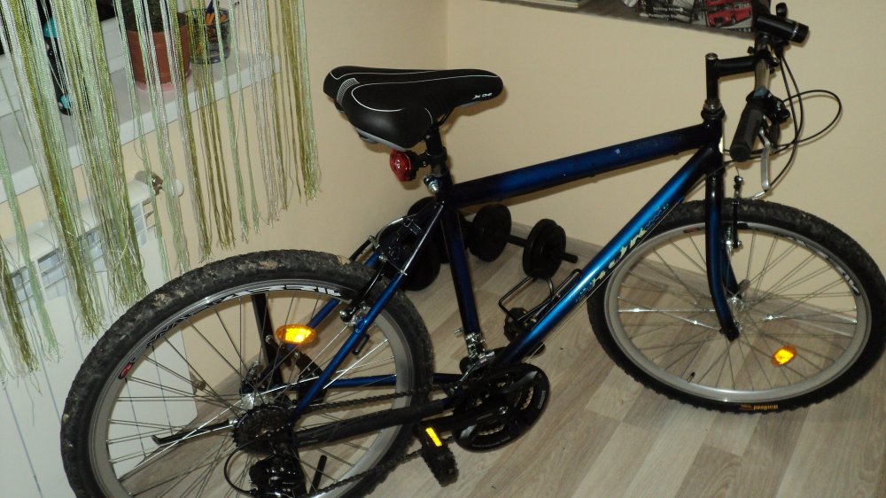

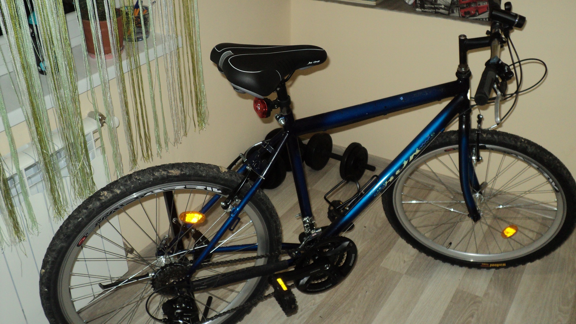

Thomass13 Napisano 5 Stycznia 2018 Autor Napisano 5 Stycznia 2018 Cały rower ten co na zdjeciach dołaczyłem sam remontowałem. Wraz z wymiana suportu, regulacja linek hamulcowych, przełozeń itp. rzeczy
SoloTM Napisano 5 Stycznia 2018 Napisano 5 Stycznia 2018 no to śmiało kupuj nowy widelec - wszystkie nowe są na 99,9 % w standardzie 22,2 - oczywiście zmierz najpierw żeby rura była wystarczająco długa - i tak będziesz musiał ją przyciąć z dokładnością do kilku mm a następnie na 95 % będziesz musiał nagwintować rurę niżej bo gwint będzie za krótki najpierw nagwintować - później uciąć

Thomass13 Napisano 27 Stycznia 2018 Autor Napisano 27 Stycznia 2018 Witam chciałem odnowic temat bo ostatnio ogladajac film szajbajka. Chodzi mi o widły bo tutaj sa zwykłe stalowe + ten mostek zamontowany jak w rowerach nowych które aktualnie sa w sklepach. Czy ktos wie jak takie cos wykonac? Posiadam koło 26 cali i chciałem taki widelec sztywny stalowy kupić oraz taki mostek bo widze że jest to mozliwe do zrobienia. Chyba ze tylko mi sie tak wydaje że sie da. Jak na razie kupiłem komplet zestawu do widelca 1 cal(łozyska,podkładki,podkładka z wypustem, sruba trzymajaca widelec w rowerze). Na samej górze sa zdjecia roweru przedstawione jak to u mnie wyglada a niżej dołaczam co bym chciał załozyć. Regulowany wpuszczany odpada bo po pewnym czasie zaczyna trzeszczeć a to rozwiazanie wyglada na duzo lepsze i ładniejsze. Prosze o pomoc. Mostek: http://allegro.pl/mostek-wspornik-kalloy-uno-120-mm-25-4-i6870595824.html Widły: http://allegro.pl/widelec-26-mtb-1-240-130mm-czarny-i7072245278.html
Tatanka Napisano 27 Stycznia 2018 Napisano 27 Stycznia 2018 Wymieniasz stery na takie https://www.szumgum.com/stery-futura-s308-1-st-kulkowe-czarne.html A do mostka kupujesz redukcję z 1 1/8 na 1 cal

Thomass13 Napisano 28 Stycznia 2018 Autor Napisano 28 Stycznia 2018 Jeszcze mi taka mysl przyszła czy stary widelec sie do tego nie nada do tej przeróbki? Czy raczej musze go na innego wymienic z troszke dłuższa rurą sterowa żeby zamontowac do niego mostek?
SoloTM Napisano 28 Stycznia 2018 Napisano 28 Stycznia 2018 nie da się, rura jest za krótka - a nawet taka redukcja - przejściówka na ahead nie da rady bo też jest na 22,2 a Ty masz 21,1 http://allegro.pl/wspornik-redukcja-kierownicy-typ-ahead-i6722692977.html
