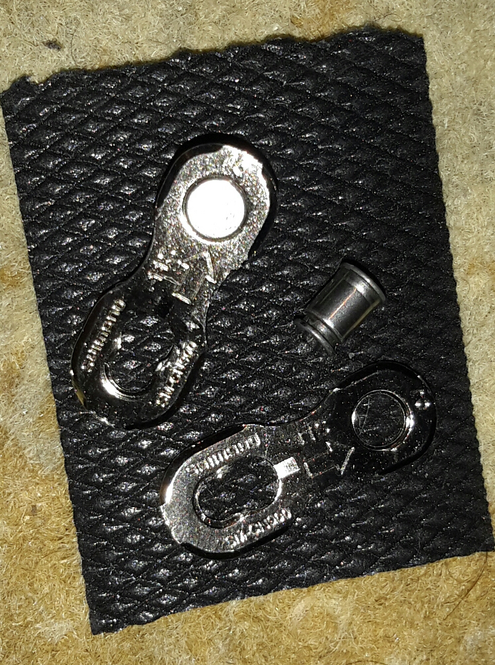

Luk33 Napisano 2 Stycznia 2018 Napisano 2 Stycznia 2018 Jako, że spinka Connex 11 kosztuje krocie, zakupiłem spinkę wymienioną w tytule do łańcucha Shimano. Z góry mówię, że nie posiadam szczypiec do spinek, bo nigdy nie było konieczności użycia z spinkami connex. Do rzeczy. Zakładam spinkę shimano i próbuje spiąć rękoma. Niestety nie ma na to najmniejszych szans. Totalna masakra. Próbowałem na sucho ją wyrobić kombinerkami. Efekt na zdjęciu. Pytanie, czy też mieliście kłopot z tą spinką przy zapinaniu, czy wmagane jest do niej posiadanie specialnych szczypiec?
vpablov Napisano 2 Stycznia 2018 Napisano 2 Stycznia 2018 Cytat przerzuć łańcuch na blat, ustaw równo spinkę w górnej części i uderz w pedał , spinka powinna się zapiąć .
