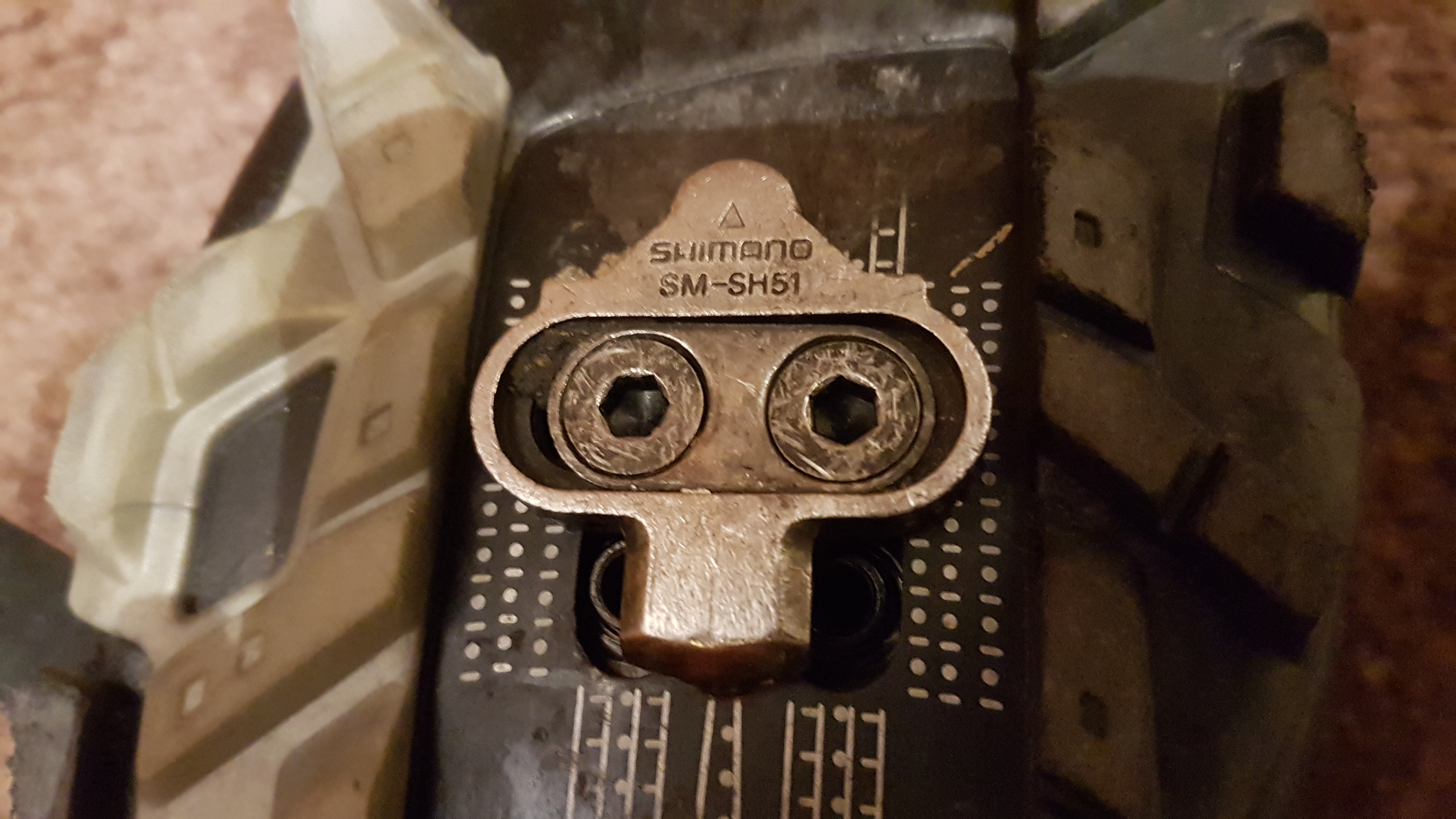

Jacam76 Napisano 31 Grudnia 2017 Autor Napisano 31 Grudnia 2017 Bloki mamy takie jak na zdjęciu. I w starych pedałach i w nowych takie same bloki mamy
TheJW Napisano 31 Grudnia 2017 Napisano 31 Grudnia 2017 No nie, to są standardowe bloki wypinane w bok. Wraz z wymianą pedałów zmieniałeś również bloki na nowe? Jeśli tak, to może po prostu stare były już bardzo wytarte i dlatego łatwiej się wypinały. Jeśli śrubę regulacyjną masz odkręconą maksymalnie na "-", to już raczej nic nie zmienisz, żeby siła potrzebna do wypięcia była mniejsza.
TheJW Napisano 31 Grudnia 2017 Napisano 31 Grudnia 2017 Ewentualnie, jeśli nie jeździcie agresywnie, możecie pomyśleć nad wymianą bloków na wielokierunkowe (SM SH56).
