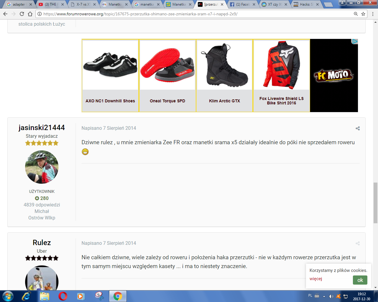

AdaskoKross Napisano 30 Grudnia 2017 Napisano 30 Grudnia 2017 Cześć ! Panowie sprawa niecierpiąca zwłoki. Otóż mam obecnie napęd 9 biegowi przerzutka shimano xt 772 i manetka deore 590. Niestety całość nie działa płynnie. Postanowiłem więc zmienić manetką na shimano 770 9 biegową , jednak pojawiła się pewna koncepcja. Doszukałem się jakoby Przerzutka Zee(którą bardzo chcę mieć ze względu na sprzęgło) miała współgrać z napędem 9 biegowym - tylko na manetkce Srama w systemie ESP. Co mnie zainspirowało ? Użytkownik forum , oraz filmik ze wschodu. Myślicie ,że rozwiązanie ZEE+Manetka X-5 czy Xt 772(gs)+ manetka XT-770 Całość wykorzystywana w FR/DH FILM -->
Haitz Napisano 30 Grudnia 2017 Napisano 30 Grudnia 2017 Moja znajoma używa przerzucajki zee z manetką X0 9rz i działa bardzo ładnie
AdaskoKross Napisano 30 Grudnia 2017 Autor Napisano 30 Grudnia 2017 No to pozbywam się nowej shimano XT 772 na miejsce zee ! Dzięki bardzo.
