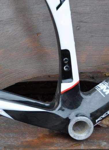

Votius Napisano 27 Grudnia 2017 Napisano 27 Grudnia 2017 Witam. Chciałbym zakupić ramę Kuota Kebel lecz z tego co widzę klient nie ma do niej przedniego i tylnego haka. Tylny hak można bez problemowo znaleźć w internecie, a z przednim jest problem. Znalazłem kilka haków przednich lecz są one inaczej wygięte niż orginalny hak.. Poniżej dodaję zdjęcie o co mi chodzi bo może to się tak nie nazywa. Czy to nie ma znaczenia jaki kupię hak?
gtb Napisano 27 Grudnia 2017 Napisano 27 Grudnia 2017 Tu nie ma żadnego Direct Mount - to szosa tu potrzebny hak przedniej przerzutki dedykowany do konkretnej ramy. Przykładowy dla zobrazowania http://sklep.k2rowery.pl/a728-adapter-przerzutki-przod-do-ram-giant-p-1531.html
TheJW Napisano 27 Grudnia 2017 Napisano 27 Grudnia 2017 Ano właśnie przeglądałem specyfikacje przerzutek i widzę, że przynajmniej Shimano nie ma DM do szosy. Mój błąd.
Votius Napisano 27 Grudnia 2017 Autor Napisano 27 Grudnia 2017 Tak właśnie ten oglądałem lecz znalazłem jeszcze ten http://sklep.k2rowery.pl/a838-adapter-przerzutki-przod-do-ram-giant-p-1489.html wygląda niby jak ten co inni mają założony na tej ramie lecz ryzyk fizyk czy to jest na pewno to samo... Poniżej dodaję zdjęcie tego haka z innej perspektywny i niby jest wyprofilowany podobnie jak ten z linku który zamieściłem w tym poście.. Lecz pytanie czy to będzie to. Bo po zakupie złego haka będzie chyba problem z regulacją przerzutek?
Gość Napisano 28 Grudnia 2017 Napisano 28 Grudnia 2017 Problem bedzie wtedy, gdy nowy hak bedzie dawał zbyt duze lub zbyt małe odsadzenie od ramy, co spowoduje dla przerzutek 2rzedowych niekompatybilnosc lini łancucha dla przedniej przerzutki z blatami korby. Niestety nie wszystkie przerzutki da sie tak podregulować żeby siegały DALEKO...za blaty i w skrajnych przypadkach te pare mm różnicy moze powodować problem. Mozna wtedy próbowac z przerzutkami do 3 blatów jak np FD-6703 one maja wiekszy zasieg roboczy ... ale chyba 6703 to byla ostatnie 3rzedowa seriia ultegry. Jest jeszce mala szansa ze przerzutka będzie wisiała za nisko lub za wysoko do blatów
Votius Napisano 28 Grudnia 2017 Autor Napisano 28 Grudnia 2017 Czyli lepiej nie ryzykowac i nie brac takiej ramy i porozgladac sie za czyms innym? Jak jest taki problem z dostaniem orginalnego haka.
