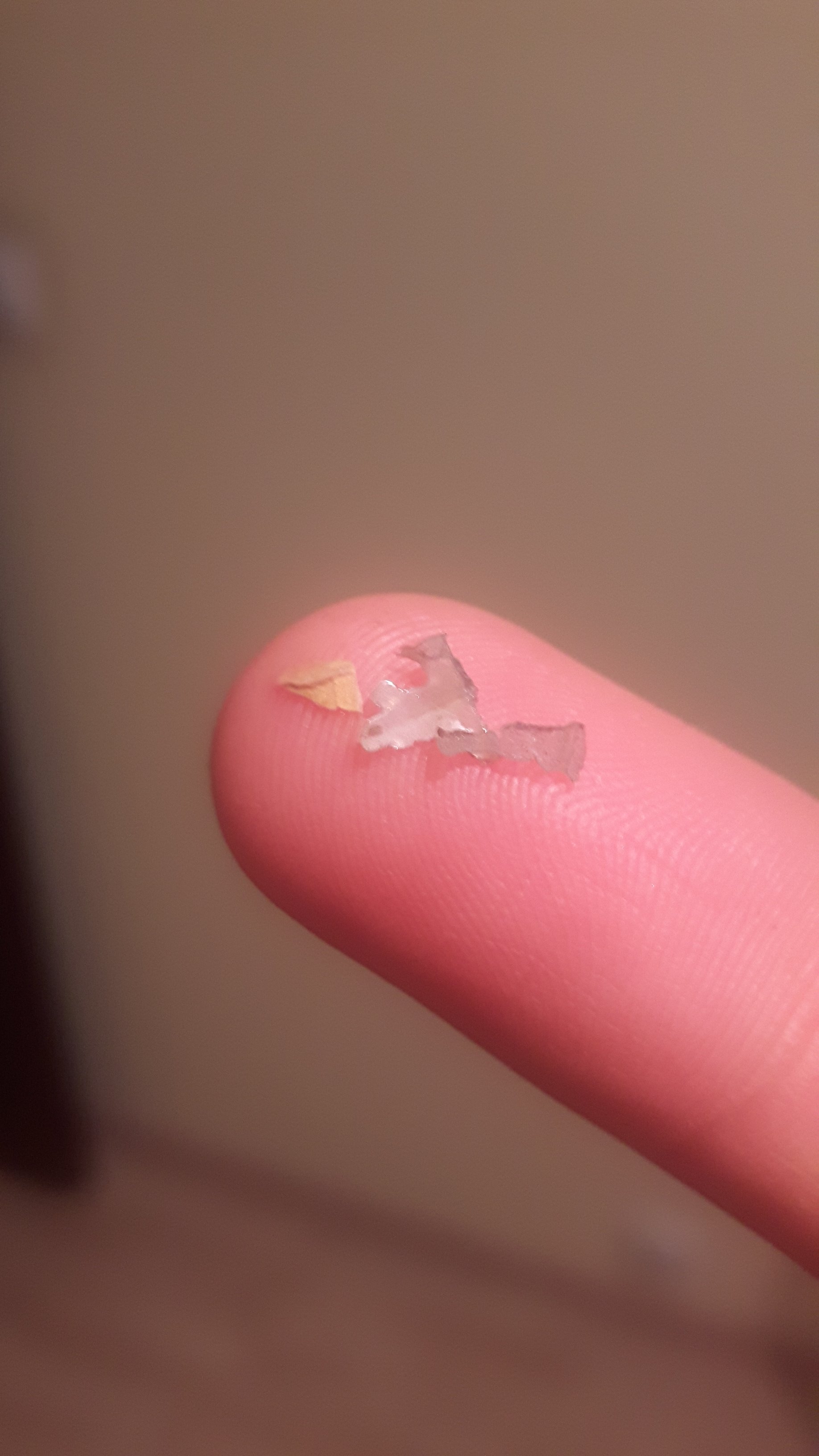

herosa Napisano 29 Grudnia 2017 Autor Napisano 29 Grudnia 2017 Chyba problem rozwiązany. Kawałek kleju/folii się odkleił albo nie wiem co, w każdym bądź razie udało mi się to coś wydobyć za pomocą dwóch sklejonych ołówków gumowych i szmatki Także dzięki za odp.!
Artwro Napisano 31 Grudnia 2017 Napisano 31 Grudnia 2017 Te paprochy tak hałasowały?dobrze że jestem już stary i głuchy.ale na filmiku faktycznie słychać.
Gość Napisano 1 Stycznia 2018 Napisano 1 Stycznia 2018 To wygląda jak jakaś folia powleczona żywicą, pewnie pozostałość po formowaniu ramy. Lepszy taki "chochlik" niż strzelanie ramy z niewiadomego miejsca

herosa Napisano 7 Stycznia 2018 Autor Napisano 7 Stycznia 2018 Tak, przeszło. U mnie machanie ramą na wszystkie strony nie pomagało.
