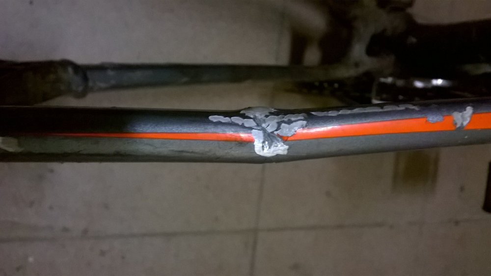

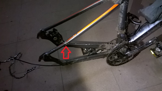

Szymonkkk Napisano 21 Grudnia 2017 Napisano 21 Grudnia 2017 Witam bardzo proszę o poradę co robić Uszkodziłem ramę w swoim rowerze Giant Revolt 3 2015. Po zerwaniu haka przerzutka wkręciła się w koło i zaklinowała się na ramie, efekt widoczny na zdjęciu. Pomarańczowy wzór ładnie pokazuje zmianę kąta wygiętego elementu (jakieś 5-6 stopni). 1. Czy w tym stanie mogę jeździć? Obawiam się że: - rama pęknie 50 km od domu, w środku lasu - zmieniła się geometria, wpłynie to na działanie przerzutki i nie wiem co jeszcze 2. Czy ma sens próba prostowania ramy? Pewnie osłabi ją to jeszcze bardziej. Czytałem wątki o spawaniu aluminium i nie nastrajają optymistycznie 3. Pytałem w sklepie w którym kupiłem rower o taką ramę ale nie ma jej w oficjalnej sprzedaży. Czy realne jest znalezienie innej ramy do której będę mógł przełożyć resztę i będzie pasowało? (Najlepiej stalowa ... albo tytanowa )

seraph Napisano 21 Grudnia 2017 Napisano 21 Grudnia 2017 Rama do skupu złomu/metali kolorowych. A jak nie masz żadnych wodotrysków typu suport inny niż BSA to poszukaj odpowiedniego rozmiaru i szykuj się na nową ramę - większość będzie pasowała.

gtb Napisano 21 Grudnia 2017 Napisano 21 Grudnia 2017 15 minut temu, Pidzej napisał: O kurczę nie wiedziałem że życie złomiarza jest tak ciężkie... Wiem coś o tym , mam takiego sąsiada (ode mnie ma ciągłą dostawę puszek po piwie ). Godzinę temu, Szymonkkk napisał: Czy realne jest znalezienie innej ramy do której będę mógł przełożyć resztę i będzie pasowało? (Najlepiej stalowa ... albo tytanowa ) Aby wszystko pasowało to raczej mało realne (sztyca , stery) i najszybciej aluminiowa , ze stalą gorzej (przynajmniej na rodzimym rynku) a tytan to zabawa dla bogatych (jakieś 5k + ) , ewentualnie carbon ale ten jeszcze bardziej podatny na tego typu uszkodzenia.

Kolmark Napisano 22 Grudnia 2017 Napisano 22 Grudnia 2017 36 minut temu, skom25 napisał: To kup sobie jeszcze chałupniczy poradnik wstawiania zębów i podstaw chirurgii Bez przesady. To tylny trójkąt, nic się poważnego nie wydarzy, nawet jeśli się złamie. Bardziej bym się martwił tym, że rower może stać się dwuśladem i będzie miał chęć skręcać lepiej w jedną stronę

Gość Napisano 22 Grudnia 2017 Napisano 22 Grudnia 2017 Oprócz tego że trójkąt strzeli, wpadnie w szprychy lub spwoduje że koło ustawi się pod kątem to ok. A co jak akurat kolega wtedy będzie jechał po ruchliwej ulicy? Są takie części roweru które po uszkodzeniu powinny być utylizowane. Ja wychodze z założenia że trzeba zawsze przyjąć najczarniejszy scenariusz tego co może się stać. A sprawną ramę do zimówki można kupić za 200 zł albo i mniej. Sam sprzedałem Hexagona w bardzo dobrym stanie za 180zł.
firefoks Napisano 22 Grudnia 2017 Napisano 22 Grudnia 2017 Gdyby chodziło o widelec lub główkę ramy to bym nie ryzykował. Ale w tym przypadku, po naprawieniu, nie ma mowy o gwałtownej destrukcji... Poza tym,śmiem twierdzić,że po tej naprawie będzie mocniejsze niż przed Oczywiście ucierpi estetyka ale umówmy się,że ten rower jest dosyć brzydki oryginalny
