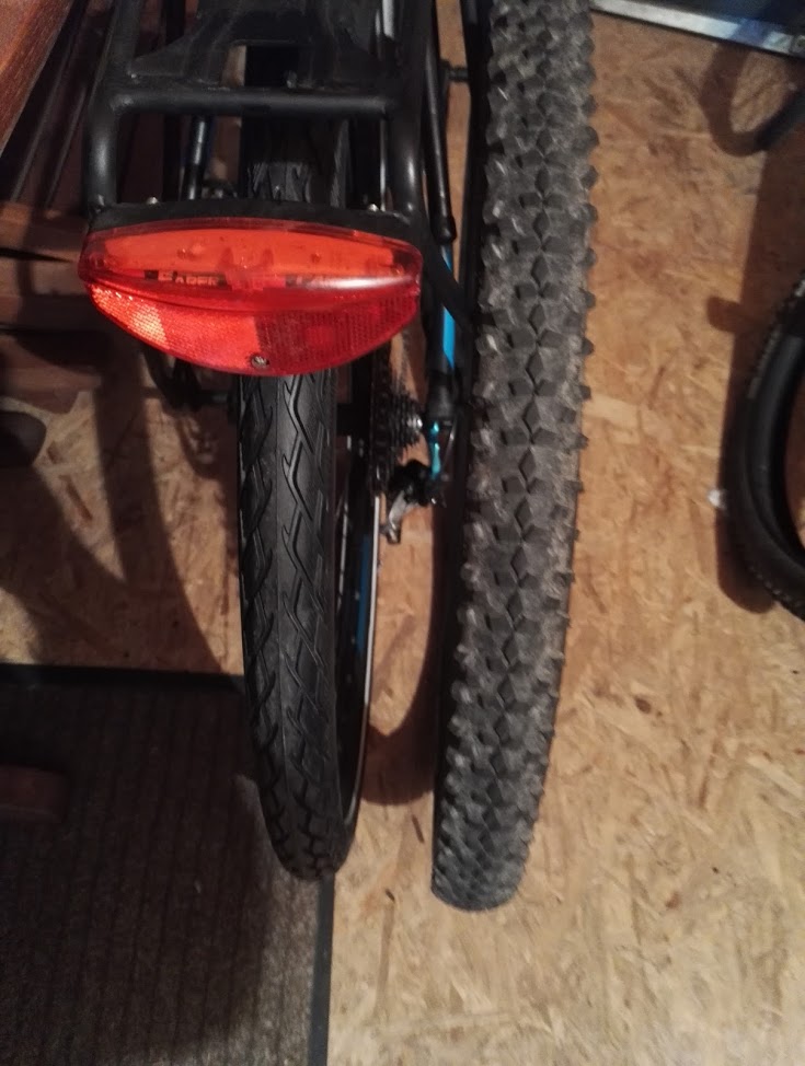

tdm Napisano 21 Grudnia 2017 Autor Napisano 21 Grudnia 2017 wydaje mi się że zakładając wąskie opony sporo traci się na komforcie, przynajmniej u mnie w trekkingu tak było. Dziurawe asfalty i chodniki sprawiły, że przesiadłem się na MTB, którym mogę wjechać wszędzie i jest mi wygodniej. Dlatego chyba jednak wolałbym szerokie opony. Obecnie jeżdżę na 2.1+2.25. Dzięki za namiary na polecane modele, zanim kupię sprawdzę wszystko co podpowiadacie. Opony Marathon Supreme z linku kol. tasia - są bardzo podobne do tych nad którymi się włąśnie zastanawiam (Marathon Almotion), jeśli się je zestawi to nawet Almotion wygrywają - producent opisuje jako nieco odporniejsze, odrobinkę lżej toczące się i odrobinkę lepsze poza drogą. W rankingu https://www.bicyclerollingresistance.com/tour-reviews też niby prowadzą (co prawda było to testowane na rozmiarze 1.5 ale konkurencja też podobnie). Może ktoś ma jakieś zestawienie pokazujące test tej samej opony w różnych szerokościach, np. 1.5 kontra 2.1 chciałbym się zorientować czy i o ile mniej więcej % taka szersza opona gorzej się toczy? Z tego: https://www.bicyclerollingresistance.com/specials/schwalbe-marathon-32-37-40-47 testu porównującego opory opon w rozmiarze od 32 do 47mm wynika, że przy ciśnieniu 4 bar różnice są znikome a paradoksalnie najgorzej toczyła się najwęższa opona.

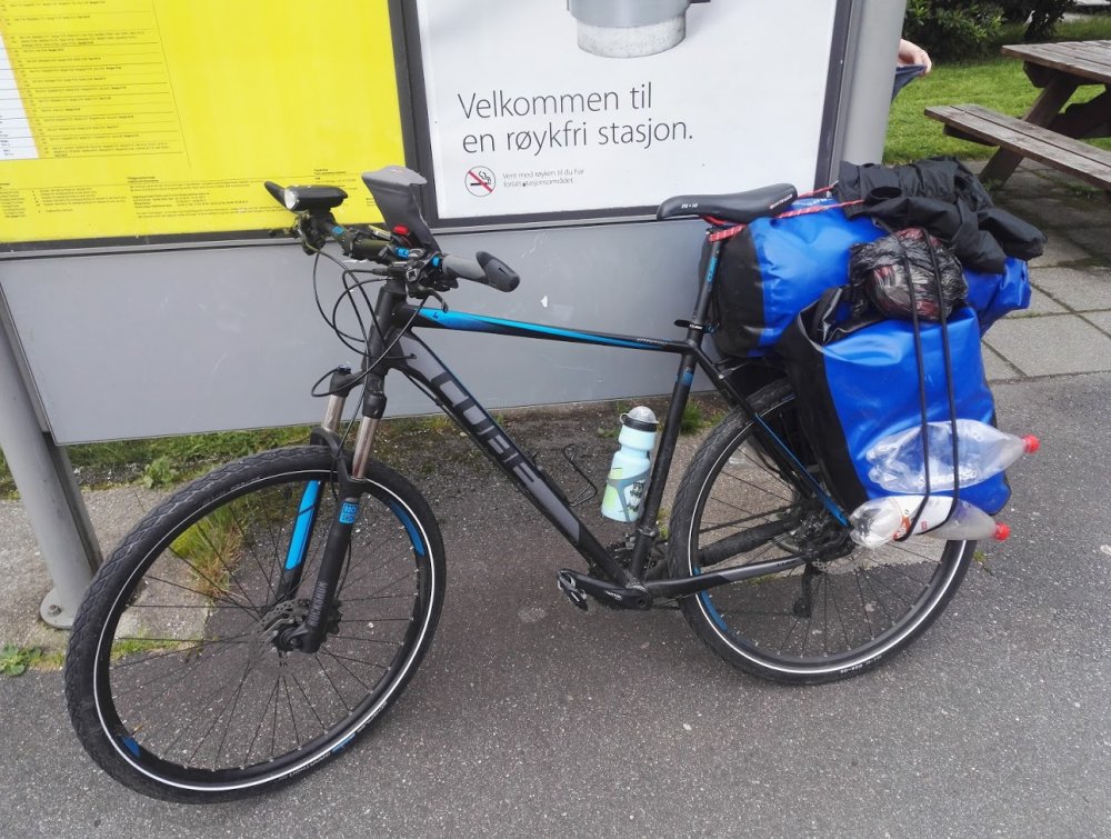

smallR Napisano 25 Lutego 2018 Napisano 25 Lutego 2018 Ja przed wyjazdem do Norwegii zalozylem zwykle marathony https://www.schwalbe.com/en/tour-reader/marathon.html. Sprawidzily sie rewelacyjnie - przy mojej masie 98kg + sakwy przejechaly bez zadnego problemu.
