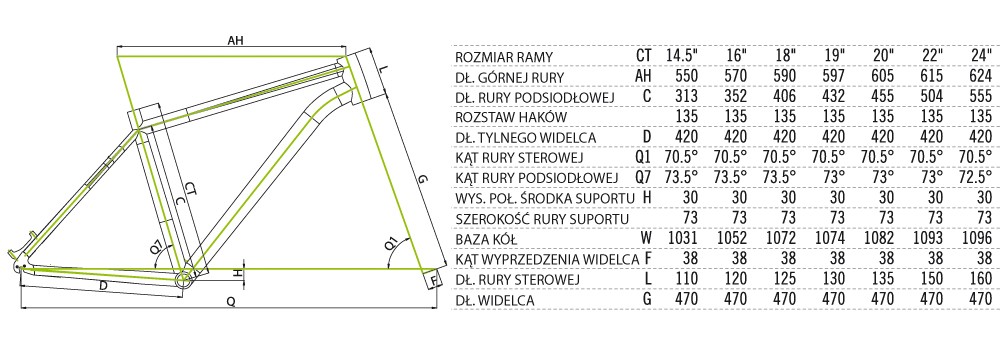

fakirek84 Napisano 17 Grudnia 2017 Napisano 17 Grudnia 2017 Witam mam pytanko jaki kąt mostka musi być żeby mostek był w poziomie w rowerze merida matts 1000 lite obecny mostek jest długości mostka 12 cm liczone od środka rury sterowej do środka kierownicy Mostek obecny to RITCHEY OS 31.8 Pozdrawiam
Gość Napisano 17 Grudnia 2017 Napisano 17 Grudnia 2017 Przy założeniu że idealnie trafisz z długością amortyzatora i kąt główki w stosunku do ziemi będzie miał te 70.5 stopnia, to potrzebujesz mostek 20 stopni ( na minus). Czyli mówiąc krótki, jeżeli masz tam wsadzony amor taki jak przywiduje producent to mostek -20 powinien spełnić oczekiwania.
phoe Napisano 17 Grudnia 2017 Napisano 17 Grudnia 2017 Mostek obecny załóż odwrotnie i masz prawdopodobnie na płasko.

phoe Napisano 18 Grudnia 2017 Napisano 18 Grudnia 2017 Teoretycznie mając kąt główki 70 stopni musisz mostek ze wzniosem 20stopni kupić i odwrócić. Możesz też z podkładki wyjąć o ile masz lub pokombinowac z po prostu krótszym mostkiem.
