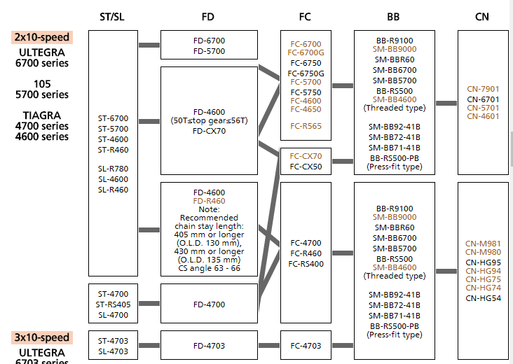

amauser Napisano 15 Grudnia 2017 Napisano 15 Grudnia 2017 Panowie, poradźcie!!! Korba i kaseta Tiagra 4600, przerzutka przednia i tylna oraz klamkomanetki Tiagra 4700. Jaki mam do tego dać łańcuch: dedykowany wg. shimanowskich tabel kompatybilności do kotby i kasety Tiagra 4600 np. CN-6701, czy też może kompatybilny wg. tych samych tabelek z przerzutkami 4700 CN-HG95? Wiem, że problem dla znawców być może błahy, lecz w temacie szosy jestem świeżak więc proszę o wyrozumiałość i poradę.

amauser Napisano 16 Grudnia 2017 Autor Napisano 16 Grudnia 2017 Czyli rozumiem, że te shimanowskie tabelki kompatybilności łańcuchów można sobie olać? Bo generalnie mam dylemat czy wg. tych tabel łańcuch dać kompatybilny z korbą czy przerzutkami :/
phoe Napisano 16 Grudnia 2017 Napisano 16 Grudnia 2017 Nie chce mi się tej tabelki analizować, ale do kasety 10rz, kupujesz łańcuch 10rz, u Shimano taki łańcuch ma oznaczenie HG i np łańcuch CN-7901 pomimo braku HG w modelu, jest łańcuchem HG. Łańcuchy Shimano słabo wypadają jak chodzi o cena/jakość, KMC X10.73(lub93) mają świetny stosunek cena/jakość + masz spinkę w zestawie. Można się jeszcze zastanowić nad Connex'em, można czasami tanio wyrwać najniższy model, a ma on świetną spinkę, która osobno kosztując z 30zł.
