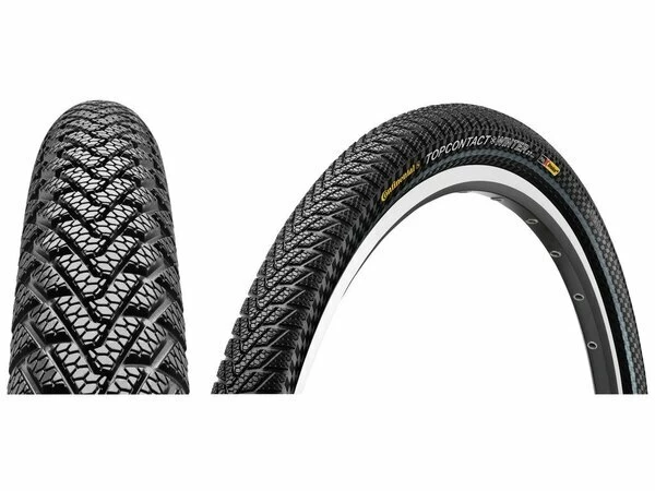

robertrobert1 Napisano 28 Stycznia 2018 Napisano 28 Stycznia 2018 Widzę tu zwolenników opon całorocznych oraz opon nakolcowanych czyli np opony Marathon Winter. Ja przez kilkanaście lat jeżdziłem na różnych oponach włącznie z Marathonem Winter. Moje jazdy to głównie codzienne dojazdy do pracy po 17 km w jedną stronę. Warunki na trasie były różne od kopnego śniegu, przez zmielony śnieg, oblodzone ścieżki po całkiem suchy asfalt. W takich warunkach opony miały swoje wady i zalety a mnie zależało na uniwersalności i szybkości dojazdu oczywiście bez pogorszenia bezpieczeństwa. Pewien sklepik nakłonił mnie do opony Continental Winter. Zaśmiałem się. Przecież to opona semislickowa nadająca się co najwyżej na szutry. Jak ma sobie poradzić w różnych warunkach śniegowych a także lodowych? To nie może się udać! Ale ją kupiłem, założyłem i pojechałem. Z początku ostrożnie z wielką rezerwą, potem śmielej aż w końcu na maksa bez zahamowań. W każdych warunkach opona zachowywała się poprawnie. Jechała nawet po koleinach lodowych w których stała woda czyli w warunkach najmniejszej przyczepności. Oczywiście wówczas nie szarżowałem ale też nie byłem zmuszony do asekurowania się nogą. Przejechałem ponad 500 m więc test przeszła. Opona po 2 sezonach zimowych jest szybka, nie nosi śladów zniszczenia, jest uniwersalna. Jak dla mnie to najbardziej uniwersalna opona zimowa. Oczywiście przy bardzo kopnym śniegu nie będzie miała szans z opon od fat bika.
Gość Napisano 29 Stycznia 2018 Napisano 29 Stycznia 2018 11 godzin temu, robertrobert1 napisał: Opona po 2 sezonach zimowych jest szybka, nie nosi śladów zniszczenia, jest uniwersalna A masz jakies foto jak wyglada przód/tył po tych 2 sezonach ? Ile mniej wiecej kmów na tym zrobiłes ? Też z 2 lata temu zastanawialem sie czy tego nie kupic, ale w koncu sibie odpuscilem ze wzgledu na cene, chyba jakos pod 200pln sztuka ...
robertrobert1 Napisano 29 Stycznia 2018 Napisano 29 Stycznia 2018 Owszem. Cena jest nie mała ale warto. Ile przejechałem? 17 km w jedną stronę i w drugą 17 km z lekkimi odchyleniami to będzie 35-40 dziennie do tego 50-100 km w weekend ale tylko raz w miesiącu. 2 letni sezon zimowy powinienem zamknąć kwotą 7 tys km. Oponkę używałem tylko na froncie. Oto jej stan Myślę, że doskonale widać iż tylko ze środkowej części bieżnika zostały ścięte włoski natomiast sam bieżnik kompletnie nie nosi najmniejszych śladów zużycia.
