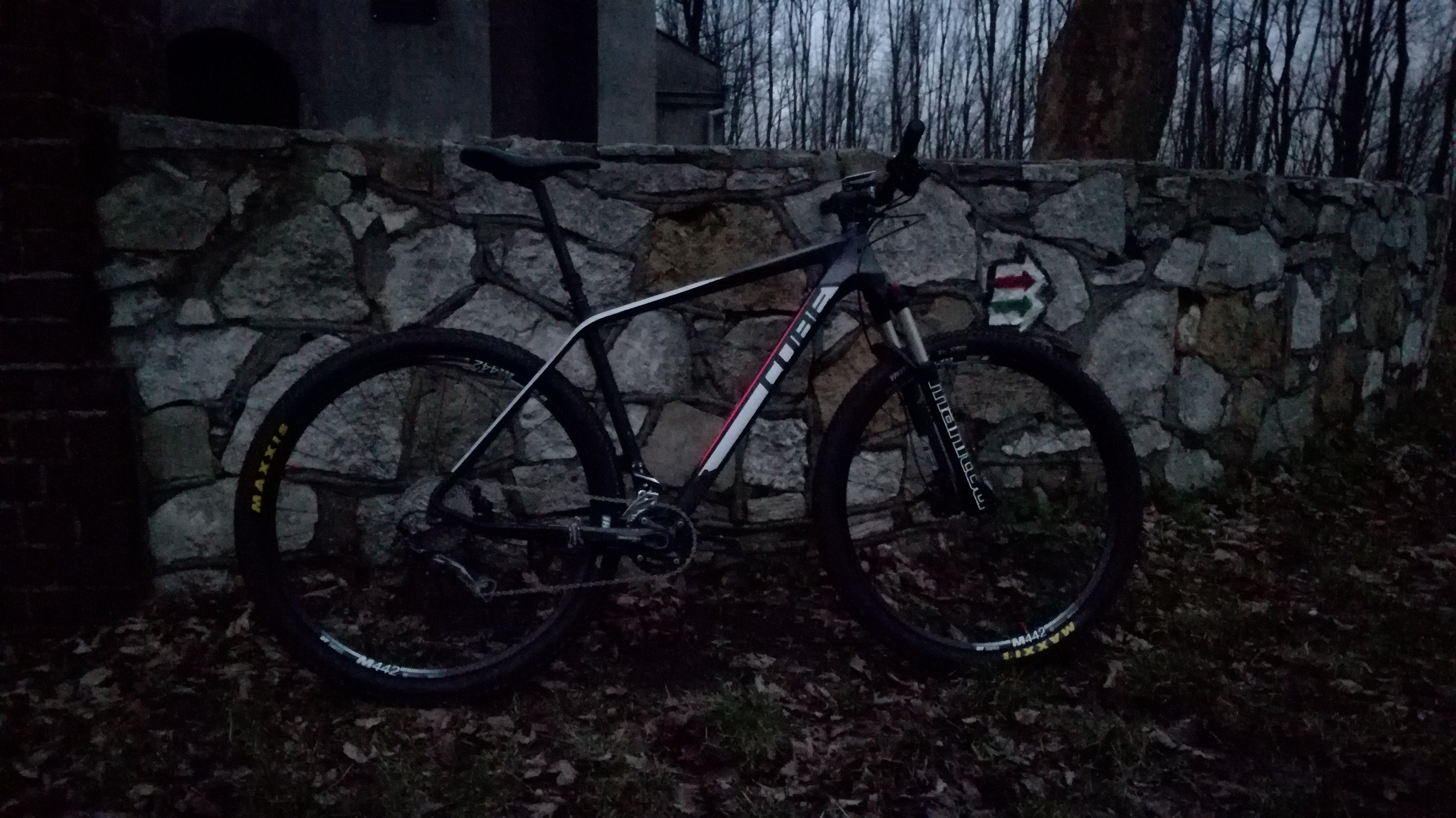

marcinusz Napisano 2 Stycznia 2018 Udostępnij Napisano 2 Stycznia 2018 Mój już śmiga Jako że rower narodził się dziś o godz. 15 nie zdążyłem na dobre światło na lokalnej hopce. @up O ile się orientuję norma europejska wymaga, aby rower mógł być obciążany 120kg jeźdźcem. Przy masie 95 na pewno nie masz się czego obawiać. 1 Cytuj Odnośnik do komentarza Udostępnij na innych stronach More sharing options...
woojj Napisano 2 Stycznia 2018 Udostępnij Napisano 2 Stycznia 2018 (edytowane) No...uwinąłeś się szybciutko.... teraz trza ochrzcić ;-) Ależ mi się nie podobają przednie przerzutki DM....już żadne przednie przerzutki mi się nie podobają. Jakieś oficjalne ważenie się odbyło??? Edytowane 2 Stycznia 2018 przez woojj Cytuj Odnośnik do komentarza Udostępnij na innych stronach More sharing options...
marcinusz Napisano 2 Stycznia 2018 Udostępnij Napisano 2 Stycznia 2018 Chrzest bojowy w postaci chlapania błotem już był Chrztu polegającego na nadawaniu imienia nie planowałem. Przerzutka nie jest od podobania się, tylko od poszerzania zakresu przełożeń bez kompromisów. Direct Mount + Side Swing to fajny wynalazek. Przerzutka jest zgrabniejsza od klasycznych. Łapie mniej błota, bo brak obejmy i prowadzenia linki przy oponie. Do tego linka prowadzona jest krótką drogą i bez wygibasów. Cytuj Odnośnik do komentarza Udostępnij na innych stronach More sharing options...
woojj Napisano 2 Stycznia 2018 Udostępnij Napisano 2 Stycznia 2018 E tam ....jedyna zaleta która jest czasem wadą to stała równoległa pozycja względem blatu. Wygląda ohydnie, ale działa dobrze i o to chodzi. Ja się z nowym kołem przez tydzień docierałem....a oblałem po każdym wypadzie. Do tej pory to robię coby wszystko działało długo, pewnie i bezawaryjnie- no i się sprawdza. Całość wygląda dobrze. Ciekawe jak Ci z wielką kiszką będzie. Poczekamy, doczekamy się recenzji. Cytuj Odnośnik do komentarza Udostępnij na innych stronach More sharing options...
marcinusz Napisano 3 Stycznia 2018 Udostępnij Napisano 3 Stycznia 2018 19 godzin temu, woojj napisał: Jakieś oficjalne ważenie się odbyło??? Umknęło mi to pytanie. Wyszło mi 11,5 kg. Celowałem w wynik <12kg. Wszystko ważyłem dlatego, że składałem od podstaw i bez pośpiechu, korzystając z wolnego między świętami a nowym rokiem, nie dlatego żeby był jakimś maniakiem lekkości. Może się wydawać dużo, ale trzeba mieć na uwadze, że celem był dobrze jeżdżący i bezproblemowy rower a nie dobry wynik na wadze. Stąd np. koła z taśmami mają 1960g - robione były z uwzględnieniem mojej typowej wagi (85-90kg) i niechęci do aluminiowych bębenków w piastach (kwestia wygody serwisowania). Mam też kilka ciężkich klamotów typu rurki czy kaseta HG-50 10 sp. (z pamięci: 450-460g), 180g dętki czy stare siodełko (9 letnie silverado, które nie trzyma już kształtu :)). Kokpit dopasuję jakiś bardziej gustowny i lżejszy, gdy już odnajdę swoją pozycję na nowym rowerze. Problem ciężkiej kasety rozwiąże się sam z biegiem kilometrów. Są też rzeczy, które powinny być cięższe. Tarcza z przodu docelowo będzie 180mm, więc na pewno więcej niż obecne 98g. Tylko jedna z opon to wersja EXO TR, a druga to zwykła zwijka Ikon 2.2 (lżejsza, bo bez wzmocnień i uczciwszej porcji gumy). Akurat nie było dwóch w wersji EXO TR (nie wykluczam bęzdętek w przyszłości). Jakiś koszyk lub koszyki na bidon też planuję - na razie nie ma nawet śrubek Lekka osoba składająca sprzęt startowy bez problemu osiągnie wynik 10.X kg. Mój egzemplarz w całym okresie żywota będzie miał 11-11.5kg. Chyba że zrezygnuję z możliwości ścigania się na tym rowerze i w konsekwencji z amortyzatora, to wtedy pewnie -1kg. Cytuj Odnośnik do komentarza Udostępnij na innych stronach More sharing options...
