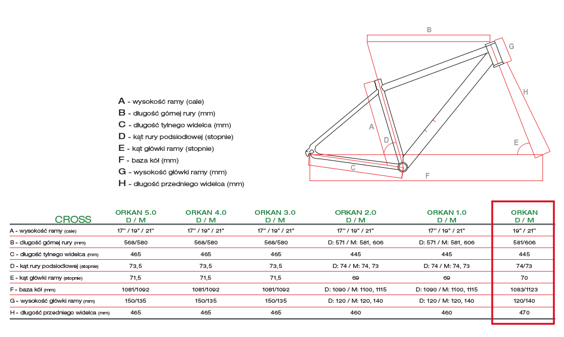

Alsew Napisano 26 Listopada 2017 Napisano 26 Listopada 2017 (edytowane) Patrząc na osprzęt w tej cenie to tylko Romet, ale ta rama ma jakieś mega kwadratowe geo. Jeździłem na Orkanie 5,0 mojego brata w rozmiarze 21 i przy moich 176 cm ta rama jest zdecydowanie dla mnie za krótka, więc nie wiem jak on przy 185 cm daje radę na tym rowerze. Pewnie kwestia gustu i przyzwyczajenia (a ja wole mtb) ale jak dla mnie to temu rowerowi dużo bliżej do dziadkowego trekinga niż do crossa ze sportowym zacięciem. Ma ktoś może dokładne geo tej ramy? Bo ja znalazłem jakąś dziwną tabelkę z której wynika że bez względu na rozmiar górna rurka ma 580 mm? Edytowane 26 Listopada 2017 przez Alsew Cytuj

gtb Napisano 26 Listopada 2017 Napisano 26 Listopada 2017 (edytowane) Dokładnie , modele 2018 (a ten z linku to właśnie '18) nie są już atrakcyjne, to co do tej pory stawiało Orkana 5 w czołówce to właśnie powietrzny amortyzator. Szukaj tegorocznego https://www.romet.pl/Rower,ORKAN_5_M,10,715,718,14579,2017.html (cena katalogowa też lepsza). Ma ktoś może dokładne geo tej ramy? To jest geo 2017 (przynajmniej takie dane są w ich papierowym katalogu) http://www.andexmoto.eu/pol_pl_Rower-ROMET-ORKAN-5-M-6494_5.png Edytowane 26 Listopada 2017 przez gtb Cytuj
