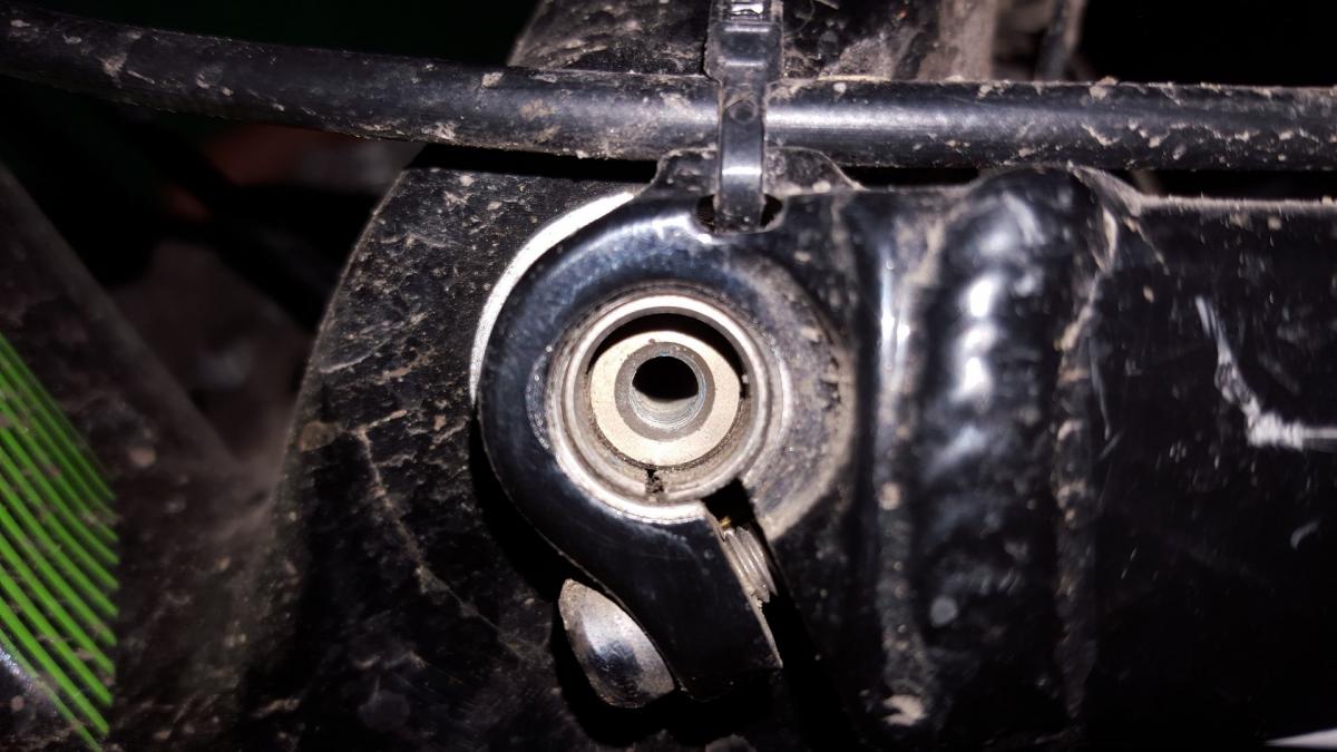

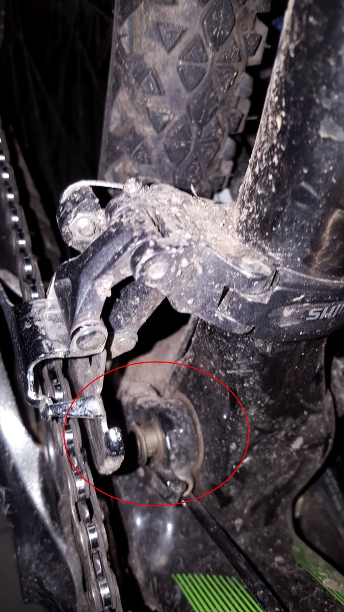

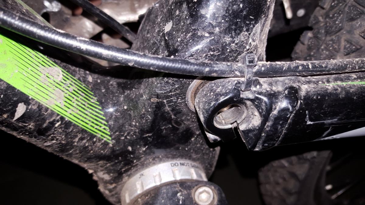

beszczel Napisano 25 Listopada 2017 Napisano 25 Listopada 2017 Witam serdecznie, Pierwszy post na forum,mam nadzieje że, we właściwym dziale. Wypadła mi śruba w zawieszeniu roweru SCOTT SPARK. Nie wiem gdzie mogę dostać zamiennik, no chyba że można wkręcić tam zwykłą śrubkę ze sklepu z e śrubami. W załączniku zdjęcia. Proszę o pomoc i pozdrawiam
Ychu Napisano 25 Listopada 2017 Napisano 25 Listopada 2017 Sprawdź jaki rozmiar i potem znajdź taką w sklepie i tyle. Tylko jakieś twarde pokroju 10.9 albo 12.9
beszczel Napisano 25 Listopada 2017 Autor Napisano 25 Listopada 2017 Dzięki, czym zabezpieczyć przed ponownym samoistnym odkręceniem?
gruber69 Napisano 3 Grudnia 2017 Napisano 3 Grudnia 2017 Wyczyścić dokładnie gwint i dać klej do gwintów. Loctite niebieski na przykład albo odpowiednik.
