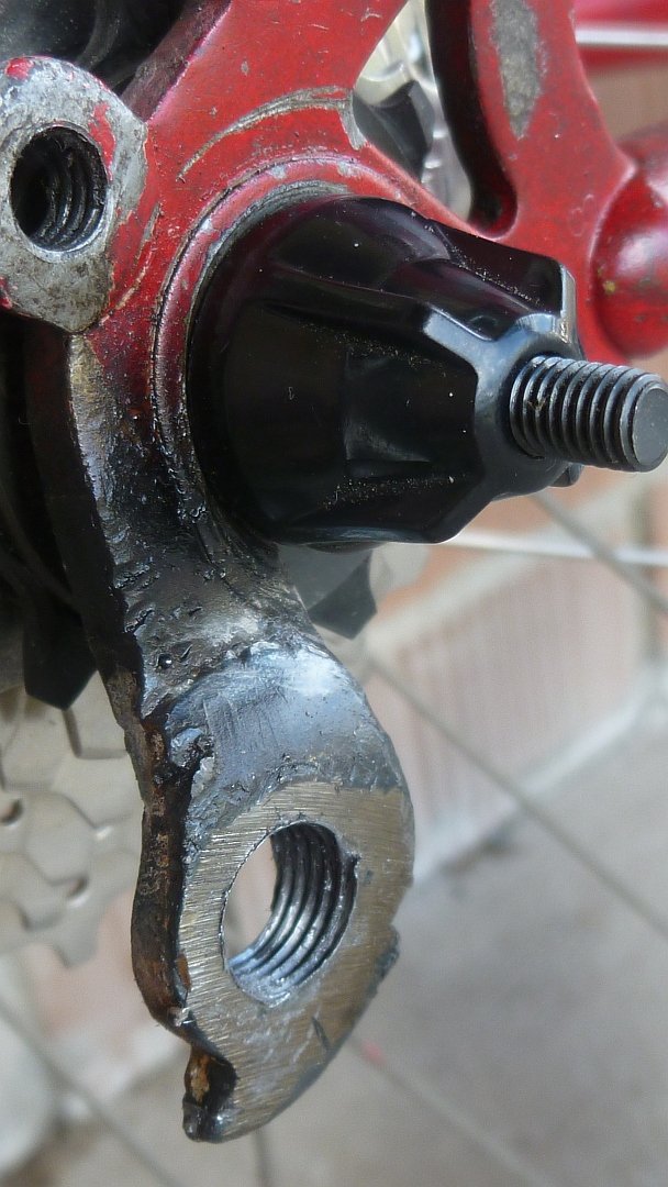

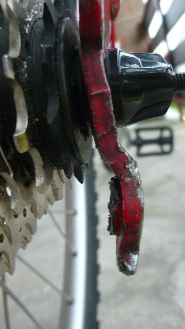

Gość Napisano 22 Czerwca 2020 Napisano 22 Czerwca 2020 Chcieli mi dzisiaj zrobić przeszczep haka z innego roweru, bo nie są pewni czy zbiorą materiał z tego haka na poprawne nagwintowanie. Opcja z klejem według nich odpada (według nich to nie aluminium). Grubość materiału to od 4mm do 6mm (mierzonym na zewnątrz miejsca gwintu). Przeszczep to najtańsza opcja, ale poza szpeceniem ramy czy to jest najlepszy pomysł? Nie jest tak, że nie moge tego samemu zrobić, ale jest tak że skoro w serwisie chcą dobrze ale nie mają przekonania, czy tego materiału nie jest za mało by się bawić tak. (dotknął, obadał) Wcześniej i tak trzeba jeszcze hak naprostować. Mowa tu była o głownie o helicoil w domyśle jedyna prawdziwa opcja z tulejką dla tego roweru na wieki wieków. Cóż, trochę to zawracanie głowy ale stali nie można sobie tak giąć, jeśli teraz tego nie zrobię odłożę temat na miesiąc. Tu wychodzi, że w jedynym dostępnym mi blisko dobrym serwisie mają inne zdanie na ten temat. Chcę to po prostu zweryfikować a nie 50/50 W dniu 16.06.2020 o 22:59, MikeSkywalker napisał: Wibracje to oni mają w głowie, złe OK, ale gdyby miało drugie dno owo wskazywanie na potencjalne wibracje, to moze chodzi włąśnie że mało materiału do zebrania właśnie. W dniu 17.06.2020 o 10:47, dovectra napisał: Kolega @punkxtr, serwis bajka na Ursynowie. Raczej to zrobią. Tak, wiem.

inforobert Napisano 22 Czerwca 2020 Napisano 22 Czerwca 2020 Podtrzymuję swoje zdanie które pisałem do autora tematu prywatnie. Rozgrzać opalarką, ewentualnie palnikiem turystycznym sam hak, w wersji De Lux nagrzewnicą indukcyjną. Złapać w imadło, albo dwie grube podkładki ścisnąć śrubą 12.9 i nakrętką 10.9, i wyprostować. Znowu podgrzać, a potem schłodzić. Tak oto amatorską metodą hak (otwór na śrubę haka przerzutki) się zahartuje . Wywiercić otwór, nagwintować, wkręcić tuleję gwintowaną + klej do gwintów. Tabela średnic otworów pod gwintowniki. https://euro-met.pl/informator/item/zalecane-srednice-otworow-pod-gwintowanie-gwintownikiem Druga opcja to wyprostować, potem zaspawać migomatem lub elektrodą w otulinie rutylowej. Szlifierką wyrównać spawy. Wywiercić otwór, nagwintować do średnicy fabrycznej. Pomalować i będzie jak nowy. Nie wiem gdzie mieszkasz, ale na Śląsku jest pełno majstrów od migomatów z dojazdem do klienta.
Gość Napisano 22 Czerwca 2020 Napisano 22 Czerwca 2020 To oznacza że serwisy rowerowe się tym nie zajmują. A niektóre robią łaskę, żeby ratować reputację. Bo na jakiej podstawie opcję z klejem do gwintów całkowicie odrzucił (niby że to pod aluminium). Z tego wszystkiego jak taka robota, że jak źle to pójdzie jak wyżej, to urywanie tego haka to jest na ostateczna opcja.
Gość Napisano 15 Lipca 2020 Napisano 15 Lipca 2020 Ślusarz zrobił dla mnie połowę roboty, bo za prostowanie się nie brał. Wyszło tak:
