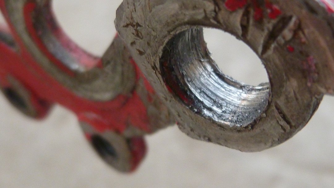

MikeSkywalker Napisano 24 Listopada 2017 Napisano 24 Listopada 2017 Mam problem z hakiem przerzutki w stalowej ramie. Hak jest niestety integralną częścią ramę i nie da się go wymienić a jest jakiś problem z gwintem, od wewnętrznej strony. Napinacz Alfine udaje się wkręcić ale niestety chwieje się na boki. Klej do gwintów pomógł tylko iluzorycznie - po pierwszej jeździe pojawił się luz. Jakie rozwiązanie będzie najlepsze? Użyć mocniejszego kleju, rozwiercić otwór i zastosować nitonakrętkę, dorobić nieco dłuższą oś napinacza i dokręcić nakrętką?

Gość Napisano 26 Maja 2020 Napisano 26 Maja 2020 A mnie to załamało, pierwotnie śruba starej przerzutki była częściowo zniszczona, nowa śruba nagwintowała poprawnie. Jednak niefart - pod pewnym kątem śruba wkręcona nie na siłę sprawiła że szkody wyglądają aż tak.? Jestem w szoku. Czym to naprawić, czy ma to sens, i czy gdzieś tylko profesjonalnie.?
rambolbambol Napisano 26 Maja 2020 Napisano 26 Maja 2020 Helicoil i po problemie. W dobrych serwisach rowerowych to mają.

Gość Napisano 16 Czerwca 2020 Napisano 16 Czerwca 2020 Czekam na swoją kolej bo w serwisie mają pracy sporo teraz. W dniu 26.05.2020 o 23:43, rambolbambol napisał: Helicoil i po problemie. W dobrych serwisach rowerowych to mają. No właśnie a jakie jest Wasze zdanie, że w serwisie wyrazili opinię że mogą być po helicoilu lekkie wibracje, i chyba lepiej żeby to jednak stopić. Tu było o tym , że helicoil jest najlepszy. Przerzutka to Deore XT RD-M739 SGS
rambolbambol Napisano 16 Czerwca 2020 Napisano 16 Czerwca 2020 Jakie wibracje? Czym oni chcą tego helicoila wkręcać? Przecież to jest stosowane do naprawy urobionych gniazd od pedałów a tam naprawdę działają i wibracje i przeciążenia. A jakie są przeciążenia na mocowaniu przerzutki? Prawie żadne w porównaniu do pedałów.

Gość Napisano 17 Czerwca 2020 Napisano 17 Czerwca 2020 W dniu 24.11.2017 o 11:28, rambolbambol napisał: Kiedyś Helicoil to był "ojezusmaria" a teraz w każdym większym narzędziowym to możesz kupić. Dobry serwis w dużym mieście to nie dobry serwis w małym mieście. 7 godzin temu, MikeSkywalker napisał: Wibracje to oni mają w głowie, złe Ja ten hak już prostowałem na ile mogłem, i nie chcę go giąć 100 razy. Gwintowanie to inna bajka, bo do tego trzeba mieć wprawę. Nawet ze znalezieniem dobrego ślusarza tutaj mam problem. W serwisie mi nie odmówiono, tylko szczerze właściciel powiedział że na tym nie zarabia i praca po godzinach. Tu wychodzi na to, że praktycznie tego nie robią, i wyjściem z sytuacji jest szukanie równie dobrej alternatywy. Jeśli poproszę żeby zrobić helicoilem, powinien się zgodzić. Może to jakaś obawa, żeby się nie skompromitować i zaproponować klientowi podobne (ekonomiczne) rozwiązanie.

rambolbambol Napisano 17 Czerwca 2020 Napisano 17 Czerwca 2020 @whiteindian Weź kup zestaw do naprawy gwintów M10: https://allegro.pl/oferta/zestaw-do-naprawy-gwintow-m10x1-5-helicoil-10-spre-693295125 <-zły rozmiar https://allegro.pl/oferta/zestaw-do-naprawy-gwintow-m10x1-0-quatros-qs14187d-7949844920 Na byle jakiej nakrętce wkręconej w imadło albo kawałku twardego drewna przetrenuj gwintowanie. Masz 10 gwintów naprawczych, wiec 9 możesz poświęcić na trening. 10-tym napraw ten hak. Tu naprawdę nie ma żadnej filozofii.
Gość Napisano 17 Czerwca 2020 Napisano 17 Czerwca 2020 Faktycznie, bo wcześniej szukałem takich zestawów ale M10 x 1.0 mm (skok 1 mm) i wydawało mi się że 1.5 mm będzie źle. Dam im szansę, jeśli nie da rady, zrobię tak jak piszesz. Za prawie stówkę polecałeś mi komplet Falon-Tech 88 el., ale chyba niepotrzebny - choć opłacalny -- wydatek.
rambolbambol Napisano 17 Czerwca 2020 Napisano 17 Czerwca 2020 Czekaj ... hak przerzutki jest M 10x1.0 takiego zestawu szukaj: https://allegro.pl/oferta/zestaw-do-naprawy-gwintow-m10x1-0-quatros-qs14187d-7949844920 Nie zauważyłem, że wcześniej podałem link do M10x1.5.
