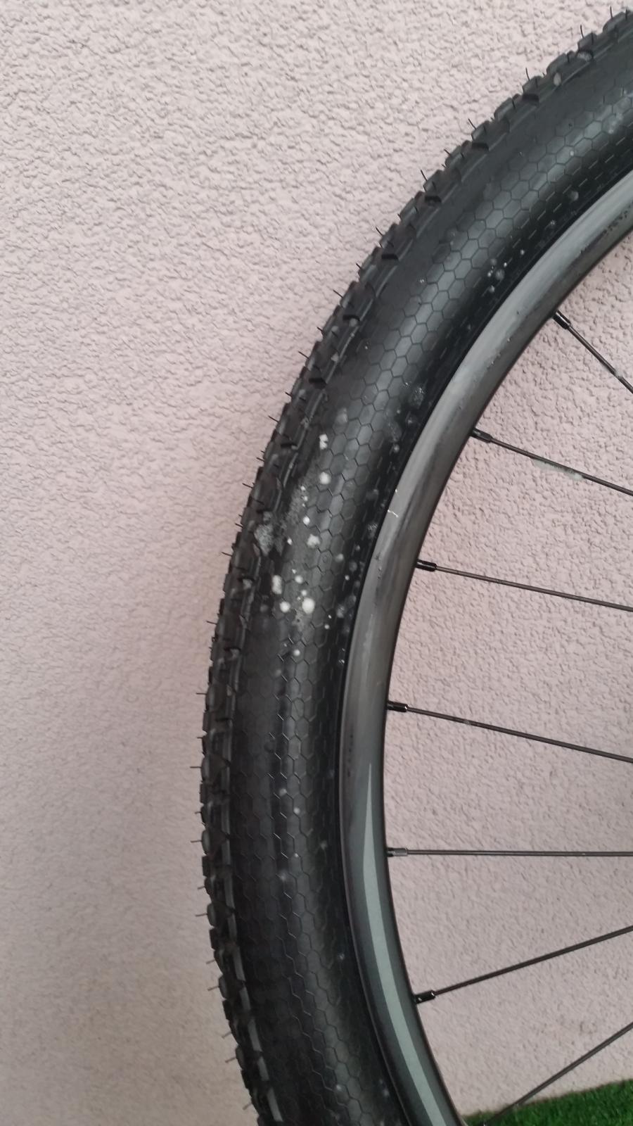

Cześć,
Szukałem po forum ale nie znalazłem niczego co by mi bardziej pasowało do problemu.
Kilka miesięcy temu przeszedłem na mleko. troche mi to zajeło bo mam obręcz pod zawory shredera i Presty które kupiłem w sklepie nie dały rady :P
W koncu znalazłem odpowiednie zaworki (ściągane z niemiec od Stans).  Do tego czasu jeżdziłem na dętce by się opona ulożyła.
Tył zaskoczył i uszczelnił się za pierwszym podejsciem. Ale z przodem męczyłem się dobrych kilka dni... Nie mam kompresora i innych takich wiec tylko dokupiłem pompke podłogowa i jechane. Jak dobry workout :) tak czy inaczej przód nie jest w 100% sprawny potrzebuje około 2 tyg zeby z 55PSI zejsc do 0 PSI :P Przed każdą jazdą musze dobijać przednie koło. na początku był problem z uszczelnieniem na styku wentylu z felgą. po dokręcaniu kombinerkami udało sie to mniejwięcej uszcczelnic. Nadal syczało czasem ale nie tak jak na początku. Teraz niby wszytsko juz jest w porządku tak jakby sie poukładało wszytsko. nie ma nigdzie bąbelków powietrza ani nie syczy a nadal (tylko przednie koło) flaczeje...
macie jakis pomysł co z tym zrobic?
P.S.
Opony - nowe Continentale Trail king 2.2 tubless ready
Felgi oryginalne od rowerku - Alexrim
Dzieki za pomoc z góry
Jaka taśma do oklejenia obręczy? Mi się wydaje, że nadal Ci wentyl nie trzyma, bo dokręcanie kombinerkami raczej wiele nie zmieni jak się nie uszczelni. Powietrze delikatnie Ci ucieka do środka obręczy i nie idzie tego wykryć.
Zawsze możesz też podarować sobie jak już nie masz nerwów wentyle i zrobić bezdętkę na opasce z dętki z wentylem.
używam gorilla tape.
Też myślałem że to problem  taśma ale dwa razy zrywałem i kładłem nową. Mam dwie warstwy.
Nabiłem je tydzien temu i jeszcze trzyma ale nie jest tak nabita.
A zanurz koło w wodzie. Że mi to wcześniej do głowy nie przyszło. Tak się wykrywa wszelkie nieszczelności najłatwiej - oczywiście ubytków na otworach na nyple lub na wentyl nie pokaże, ale będziesz miał jaśniejszą sytuację. Doskonale ocenisz szczelność na stopce opony.
Ja swoje pierwsze bezdętki też musiałem dobijać raz w tygodniu conajmniej, ale nie przeszkadzało mi to. Może dedykowany zestaw trzyma jak dętka, ale zwykła opona plus mleko to zawsze jakiś rodzaj druciarstwa przecież.
Dzięki. :P mogłem sam na to wcześniej wpaść :P
na razie znalazłem kilka mikroskopijnych przecieków na ściankach i na łączeniu opony z obręczą. Są tak małe, że wylatuje tylko mgiełka bąbelków.
Położyłem koło na płasko, może mleko da rade to uszczelnić. :) Później przewrócę na druga stronę.
