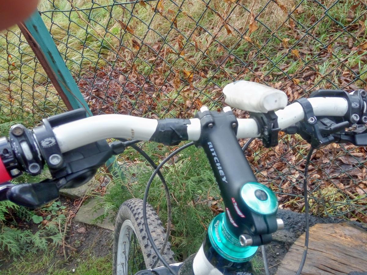

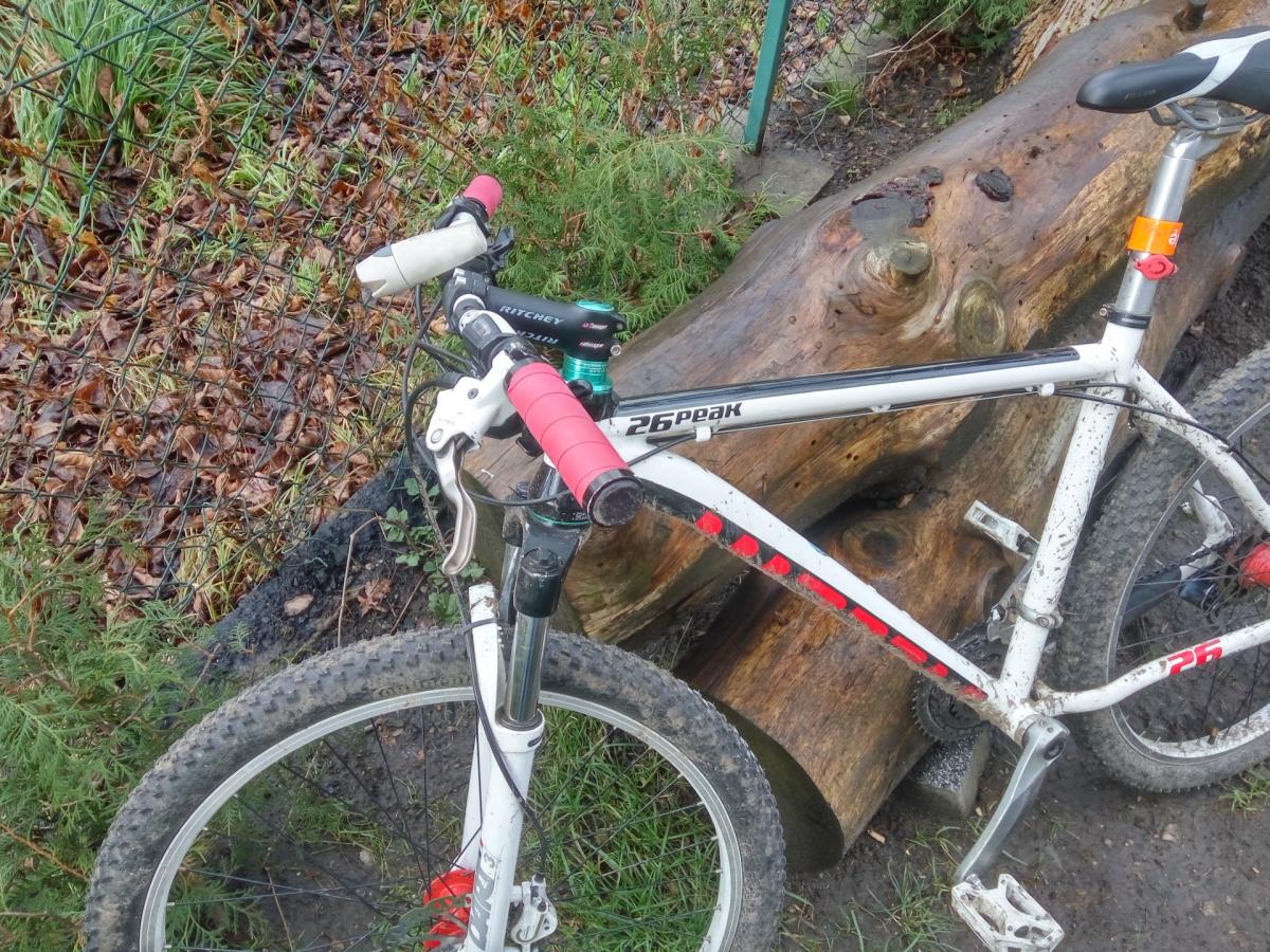

leos4815 Napisano 20 Listopada 2017 Napisano 20 Listopada 2017 Cześć, wczoraj udało mi się złamać kierownicę moim rowerze na accent peak 26". Szukam czegoś na zamianę, ale niestety mam mostek na 25,4mm co znacznie ogranicza wybór. Chciałem też kupić coś szerszego niż miałem (poprzednia kierownica miała ~640mm), więc wybór jest jeszcze mniejszy. Z tego co udało mi się znaleźć wybrałem jak dotąd kierownice Dartmoor Swing Low. Chciałem zapytać czy będzie ona pasować do tego roweru, ewentualnie proszę o jakieś sugestię. Dzięki z góry. http://www.bikestacja.pl/pl/czesci-rowerowe-1/mtb/kierownice/riser-25-4/kierownica-dartmoor-swing-low-2012-25-4mm-750mm-365g-17873.html jak widać na zdjęciach kierownica przytaśmowana żeby nie wisiała
chudeusz09 Napisano 20 Listopada 2017 Napisano 20 Listopada 2017 Owinąć ze dwa razy jeszcze i można latać. [emoji6] Skoro w opisie jest 25,4 to co miałoby nie pasować?
leos4815 Napisano 20 Listopada 2017 Autor Napisano 20 Listopada 2017 Wygląda na dużo bardziej wygięta, dlatego wolałem się upewnić. Ale skoro jest okej to biorę, dzięki
chudeusz09 Napisano 20 Listopada 2017 Napisano 20 Listopada 2017 Czy gięcie jest takie samo lub Tobie odpowiadające to już nie wiem.
