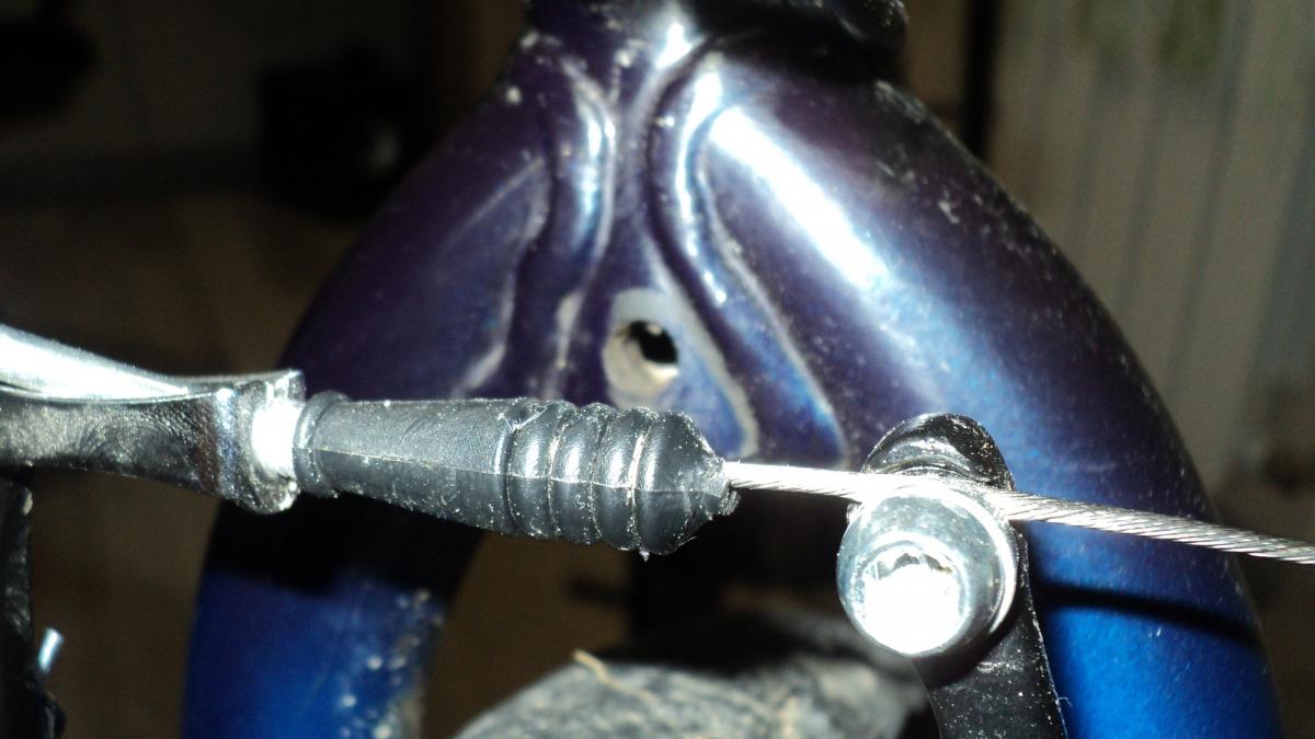

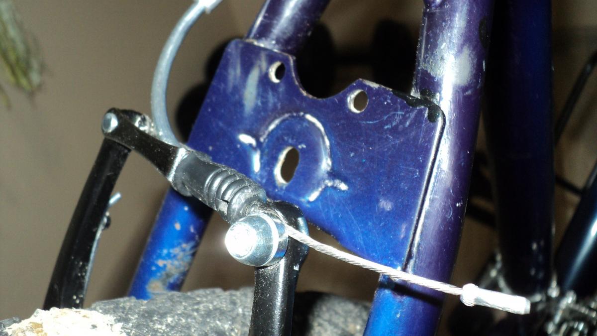

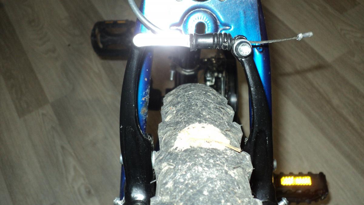

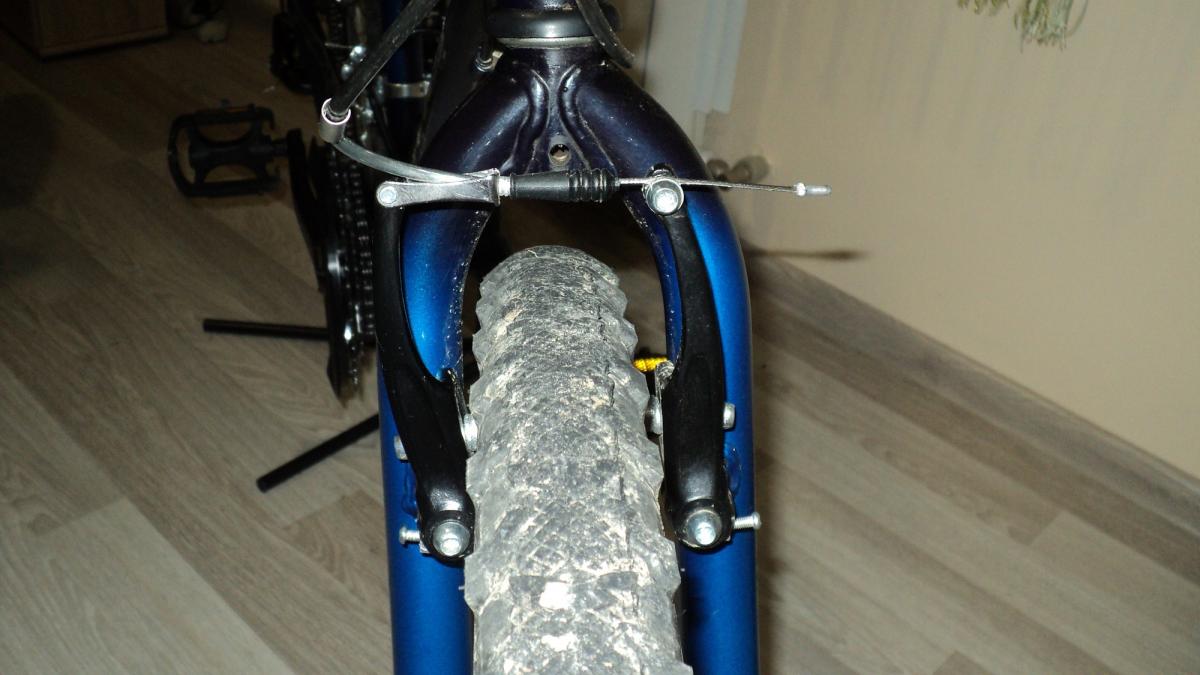

Thomass13 Napisano 13 Listopada 2017 Napisano 13 Listopada 2017 Witam. Moje pytanie odnosi się do zakupu błotników rowerowych uniwersalnych bo do roweru co ma swoje lata inne pewnie nie podejdą. Koła jakie posiadam to 26" i czy montując tego typu błotnik nie bede miał żadnych problemów z jego zamontowanie? Dołączam zdjęcia tyłu i przodu gdzie by były montowane i o jakie błotniki mi chodzi. Wszelka pomoc mile widziana. http://allegro.pl/super-blotniki-simpla-raptor-sds-na-rower-26-i-28-i5015858346.html I dołączam zdjęcia moze nie najwyższych lotów ale chodzi o otwory jakie posiadam i czy się te błotniki uda zamontować.

pp516 Napisano 13 Listopada 2017 Napisano 13 Listopada 2017 To chyba nie jest mocowanie do siodełka. Nie bardzo sobie wyobrażam jak by to miało wyglądać. Początek tylnego błotnika wychodzi poniżej środka rury podsiodłowej, a nie na siodełku. Mniej więcej tak jak na tym obrazku : https://www.axel-sport.pl/media/products/362/images/thumbnail/big_-ICT6329.JPG?lm=1509969749 Jeżeli w tym miejscu jest linka przedniej przerzutki, to może być problematyczne zamontowanie też wersji z obejmą, bo będzie kolidować z linką. Poza tym, przednik błotnik jest wyprofilowany pod amortyzator. Można go wprawdzie zamontować i do zwykłego widelca, ale chyba trochę dziwnie by to wyglądało. Jeżeli nie masz amortyzatora (a tak to na zdjęciu wygląda, że nie ma), to lepszy byłby zdaje się klasyczny kształt błotnika, np. coś takiego : https://www.centrumrowerowe.pl/akcesoria/blotniki/do-rowerow-26/p,zestaw-blotnikow-guard-kellys,429954.html?_pli=c7dfdc

pp516 Napisano 13 Listopada 2017 Napisano 13 Listopada 2017 No, na pewno będzie bezpieczniej w sklepie dopasować. Na tym zdjęciu widać jak z grubsza wygląda mocowanie tego typu tylnego błotnika do ramy: https://www.rowerynajtaniej.pl/userdata/gfx/6aaf5e44f8e73a577452f01adc9b8eff.jpg W moim rowerze akurat w tym miejscu jest linka przedniej przerzutki i już by był problem, jak jest u Ciebie, nie wiem, to już sam sprawdź. Poza tym każdy model błotnika ma trochę inny kształt i faktycznie w sklepie w którym mają kilka różnych modeli, pewnie łatwiej się coś najlepiej pasującego dobierze. Jak błotnik nawet da się zamontować, ale za bardzo odstaje od koła, to też słabiej chroni przed błotem, Tak, że najlepiej dobrać takie które uda się poprawnie zamontować i nie będą za bardzo odstawać.
Thomass13 Napisano 13 Listopada 2017 Autor Napisano 13 Listopada 2017 to ja w tym miejscu nie mam żadnych linek wszystkie linki idą całkiem pod tym rójkatem na dole. Tam gdzie błoto chlapie po rurze
Thomass13 Napisano 14 Listopada 2017 Autor Napisano 14 Listopada 2017 http://allegro.pl/super-blotniki-simpla-raptor-sds-na-rower-26-i-28-i5015858346.html Zakupiłem jednak oto te błotniki ciekawie ten przód do góry wysunięty wygladał. Oczywiście zakup w sklepie nie przez allegro. Zobaczymy jak sie podczas deszczu sprawdzą. Oczywiście bez tego mocowania do rurki jak tutaj jest przedstawiony bo linka by przeszkadzała
pp516 Napisano 14 Listopada 2017 Napisano 14 Listopada 2017 Czyli jednak linka przedniej przerzutki uniemożliwiła zamontowanie tej wersji z uchwytem do ramy i zdecydowałeś się wersję z mocowaniem do sztycy podsiodłowej, jeśli dobrze zrozumiałem ? Raczej coś takiego : http://allegro.pl/super-blotniki-simpla-raptor-sde-na-rower-24-29-i4988652074.html?fromVariant=5015858346 ? To znaczy że dobrze zrobiłeś nie kupując przez Internet, bo trzeba by było odsyłać
Thomass13 Napisano 14 Listopada 2017 Autor Napisano 14 Listopada 2017 Tak jak piszesz uniemozliwiła montaż do ramy czasem lepiej 2 razy pomyslec niz pochopnie kupowac
