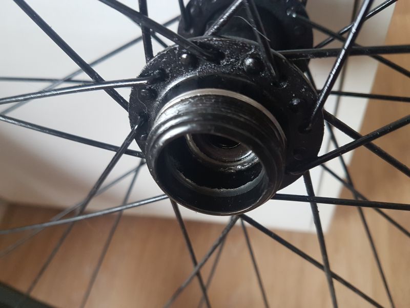

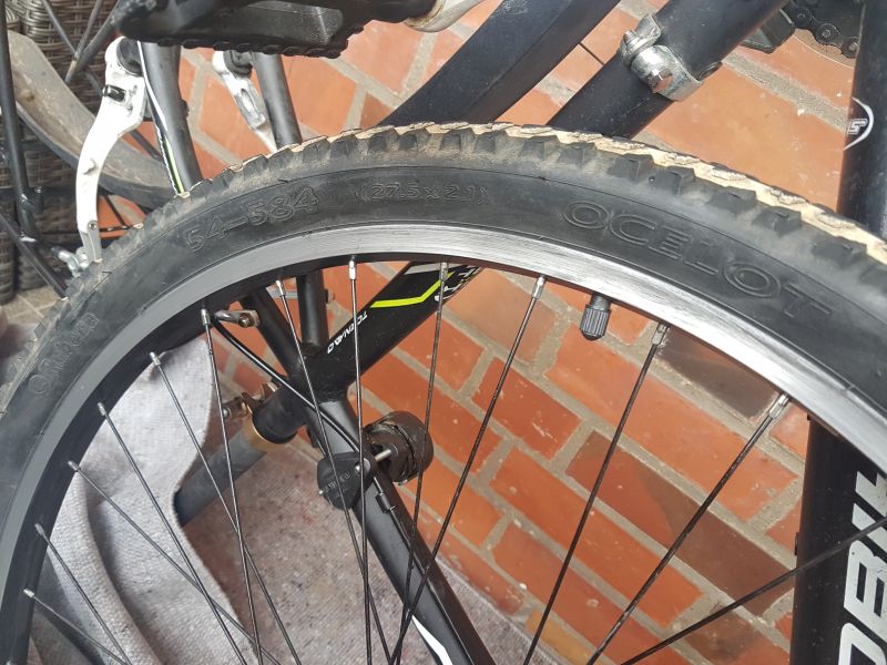

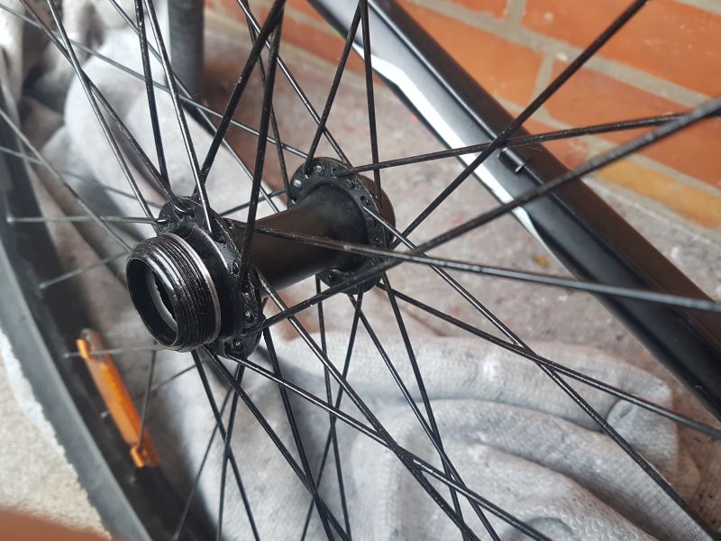

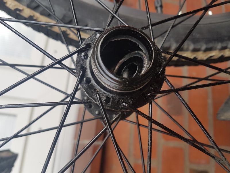

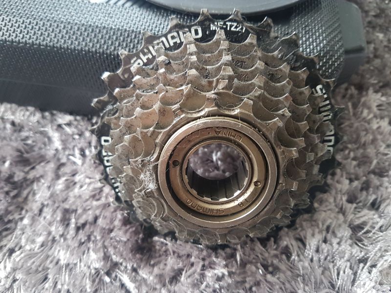

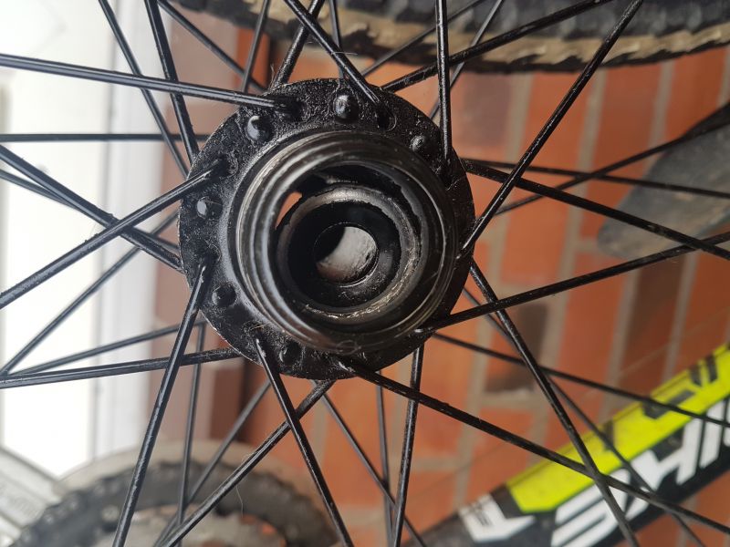

styku21 Napisano 12 Listopada 2017 Napisano 12 Listopada 2017 Witam! Podczas jazdy doszło do uszkodzenia tylnego koła, po odkręceniu wolnobiegu i rozkręceniu piasty okazało się, że bieżnia wewnętrzna (miska) jest niestety pęknięta. W tej chwili nie mam pojęcia co robić... Czy jest możliwość naprawy/wymiany? Czy powinienem kupić nowe koło tylne? Szczerze mówiąc nie mam pojęcia jaki rozmiar koła posiadam, ponieważ nie ma oznaczeń na obręczach. Opony to: Rubena 54-584 (27,5x2,1) OCELOT. Mierzyłem obręcz (nie jestem pewien czy poprawnie), a więc: szer. wew. 21mm,, śred. obręczy to około 585mm. Jest to koło 27,5 cala?? Wolnobieg 7 - rzędowy SHIMANO MF-TZ21, hamulce v-brake. Poświęciłem sporo czasu próbując znaleźć odpowiednie koło, bez skutku. Bardzo proszę o podpowiedź, jaką decyzję podjąć. Pozdrawiam! Artur
Quell Napisano 12 Listopada 2017 Napisano 12 Listopada 2017 Obręcz tania i zmęczona życiem,więc przeplatać piasty się nie opłaci. Kup gotowe koło (27,5) pod kasetę,i nową kasetę,w wolnobieg nie ma co już się pchać.

styku21 Napisano 12 Listopada 2017 Autor Napisano 12 Listopada 2017 Do tej pory mialem wolnobieg, ale 7 -rzędowy. Czy zmiana na kasetę 8-9 - rzędową jeszcze z czymś się wiąże? Tzn. Czy musze jeszcze cos wymienić żeby funkcjonowała poprawnie?
Quell Napisano 12 Listopada 2017 Napisano 12 Listopada 2017 Jaką masz przerzutkę ? Najprościej kaseta 7 rzędowa, i podkładka na bębenek za 5 zeta.
styku21 Napisano 12 Listopada 2017 Autor Napisano 12 Listopada 2017 Z tego co widzę to koło które jest w linku, jest pod kasetę 8-9 rzędów. Więc nie mógłbym założyć kasety 7 rzędowej, prawda? Do czego ta podkładka? Przerzutki Shimano ST-EF41 7P
Quell Napisano 12 Listopada 2017 Napisano 12 Listopada 2017 Więc nie mógłbym założyć kasety 7 rzędowej, prawda? Można,tylko potrzebna jest podkładka,na allegro od groma tego. Można też poczytać : https://www.forumrowerowe.org/topic/107782-kaseta-roznica-w-szerokosci-kaset-7-i-89/ ST-EF41 To manetki,jaka przerzutka ? Ale i tak nie powinno być problemu.
styku21 Napisano 12 Listopada 2017 Autor Napisano 12 Listopada 2017 Mam coś takiego: shimano tourney tx, 67 speed compatible. Nie wiem czy to pełna nazwa modelu
Quell Napisano 12 Listopada 2017 Napisano 12 Listopada 2017 Czyli coś pokroju tx35. Zakres 11-34. Po taniości np.hg41+podkładka. Jak wcześniej napisałem,popatrz w serwisach stacjonarnych,mogą mieć większy wybór gotowców niż na allegro,bo tam posucha.
