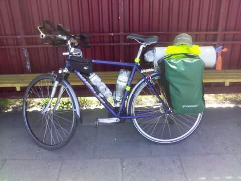

krisek96 Napisano 11 Listopada 2017 Napisano 11 Listopada 2017 Witam posiadam rower trekkingowy Wheeler 3700 (zdjęcie jako załącznik Chciałbym troszkę go odchudzić jest bardzo cięzki a jak na bagażnik się założy sakwy i wyjedzie na jakieś 2 tygodnie to już jest masakra. Nie chce go zmieniac, ponieważ jeżdżę nim tylko na wyprawy już rzadziej 2, razy na rok (ew. weekendy) Co. mogę zamienic lub wymienić aby nadal był trekkingiem ale lżejszym? na pewno chciałbym wymienić z ważniejszych rzeczy (łańcuch, opony) Chciałbym abyście mi podpowiedzieli na co zwracać uwagę np. jeżeli chciałbym wymienić amortyzator jak dobrać aby pasował do kół i ramy, ew czy będzie róznica jakbym zamienił ramę na jakąś aluminiową?? Co ogólnie moglibyście polecić? -rama stalowa -widelec RST 802-7 (tak jest napisane) -hamulce shimano v-brake -klamkomanetki shimani -koła *przód nieznane *tył Mavic T223 -piasty *przód Shimano nexus z prądnicą *tył Shimano Deore -napęd 3x8 kaseta tył Shimano Hg kaseta przód Shimano -przerzutki *tył ShimanoDeore *przód Shimano Lx - korba shimano Oólnie na wyposarzeniu w nim posiadam (instalację pod ładowarke, lemondke,licznik,stopke, błotniki,bagażnik,2 uchwyty na bidony, oświetlenie,lemondke)
Tatanka Napisano 11 Listopada 2017 Napisano 11 Listopada 2017 Jest opcja wymiany na sztywny widelec?Bo dzięki temu zyskałbyś najwiecej na wadze,może nawet ok.2kg.Wymiana reszty podzespołów na lżejsze(koła,opony,siodełko sztyca ,)nie będzie już tak spektakularna,natomiast może być kosztowna.
krisek96 Napisano 11 Listopada 2017 Autor Napisano 11 Listopada 2017 amortyzator moge wymienic na sztywny tylkojak dobrać odpowiedni widelec? I ogólnie osprzęt chciałbym wymienić na nowy bo już się trochę zużył to przy okazji coś moze nawadze zyskam
pp516 Napisano 11 Listopada 2017 Napisano 11 Listopada 2017 Niedawno wymieniłem w moim Treku 7200 amortyzator na sztywny widelec.Oryginalnie był jakiś model RST. Jak go wyjąłem, to aż się zdziwiłem, jaki był ciężki Wybrałem aluminiowy Force 28: https://sklep.szobakbike.pl/czesci-rowerowe/widelce-sztywne/widelec-trekkingowy-przelajowy-force-aluminiowy,produkt19998/ Ten konkretny model ma tą zaletę, że nie zmienia geometrii (Długość widelca od osi piasty do dolnej miski sterowej: 435 mm). Są też widelce stalowe, bodajże accent, ale tam ta odległośś jest mniejsza, zdaje się że około 400, albo 410, a to już wpłynie na obniżenie przodu.Trochę tez dziwnie wygląda, taki cienki w rowerze z ramą alu. Najlepiej zmierz tą odległość w swoim rowerze (siedząc na rowerze i trzymając ręce na kierownicy, tak aby tłoki były trochę schowane, tak jak to jest przy normalnej jeździe), to będziesz wiedział czego szukać. Prawdopodobnie otrzymasz wynik w okolicach 440 mm. U mnie geometria nic się nie zmieniła. Z tym, że ten Force, to jest widelec ahead, Tak jak w Twoim rowerze miałem stery klasyczne, przy okazji wymieniłem je na ahead (mostek i kierownicę już wcześniej zmieniłem na ahead, używałem adaptera mostek ahead : stery klasyczne).
