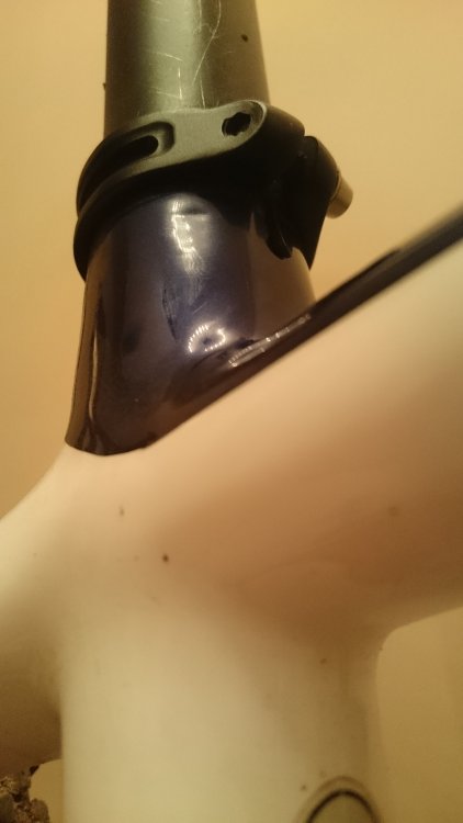

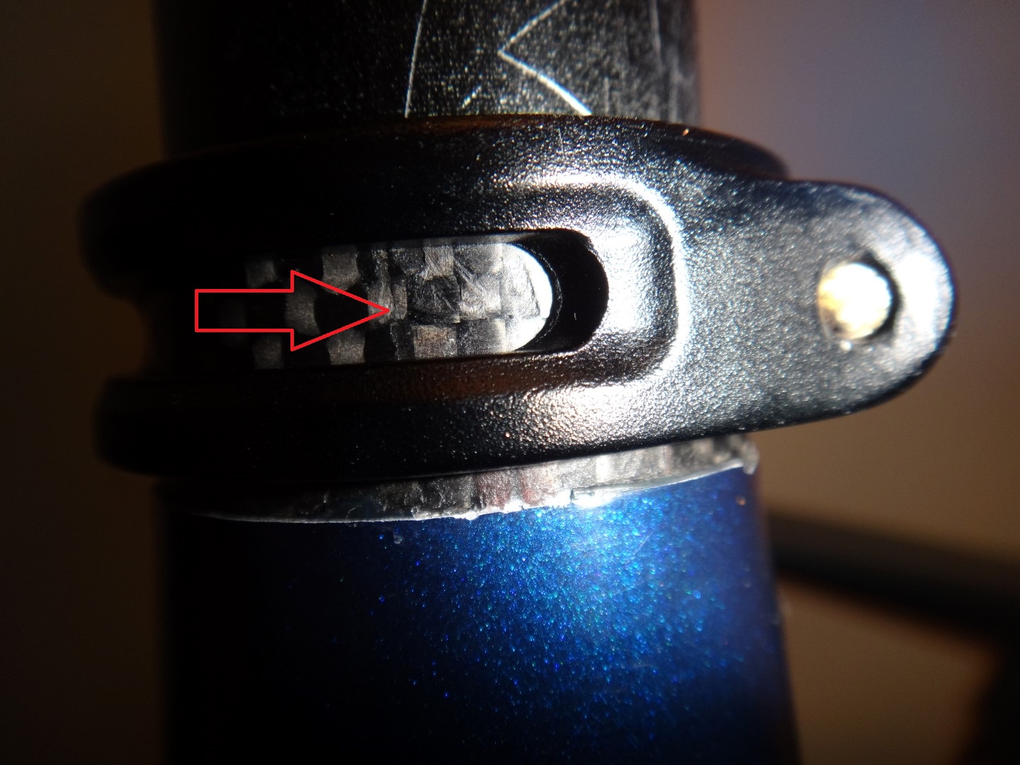

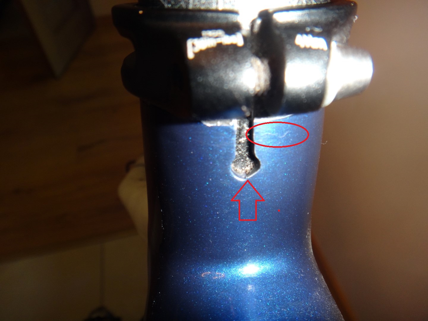

novszy Napisano 11 Marca 2018 Autor Napisano 11 Marca 2018 Zastanawiam się nad tym czy moja rama po prostu nie jest uszkodzona, bo mnie tak to wygląda. Konsultowałem to swego czasu z kilkoma osobami, według których uszkodzony karbon to pęknięcie na dwie części. Ale czy aby na pewno? Czy zawsze karbon od razu łamie się na dwie części? Po takich opiniach zacząłem doszukiwać się problemu w obejmie i sztycy, ale chyba zupełnie nie potrzebnie. Wrzucam kilka zdjęć. Na pierwszym widać wgniotkę pod obejmą, którą widziałem już na samym początku, kiedy zakupiłem rower. Czy nie jest to jakaś wada fabryczna, osłabienie materiału w tym miejscu, co powoduje sprężynowanie sztycy i obejmy, przez co słychać taki przerażający trzask? Na drugim zdjęciu widać coś czego wcześniej nie widziałem, jakby pękająca powłoka lakieru. Na trzecim, coś co też pamiętam odkąd sięgam pamięcią, nierówna powierzchnia i rysa, jakby rozwarstwienie karbonu. Zdejmę zacisk, wyczyszczę wszystko dokładnie i wykonam jeszcze zdjęcia przy dobrym oświetleniu, coby lepiej było to widoczne.
