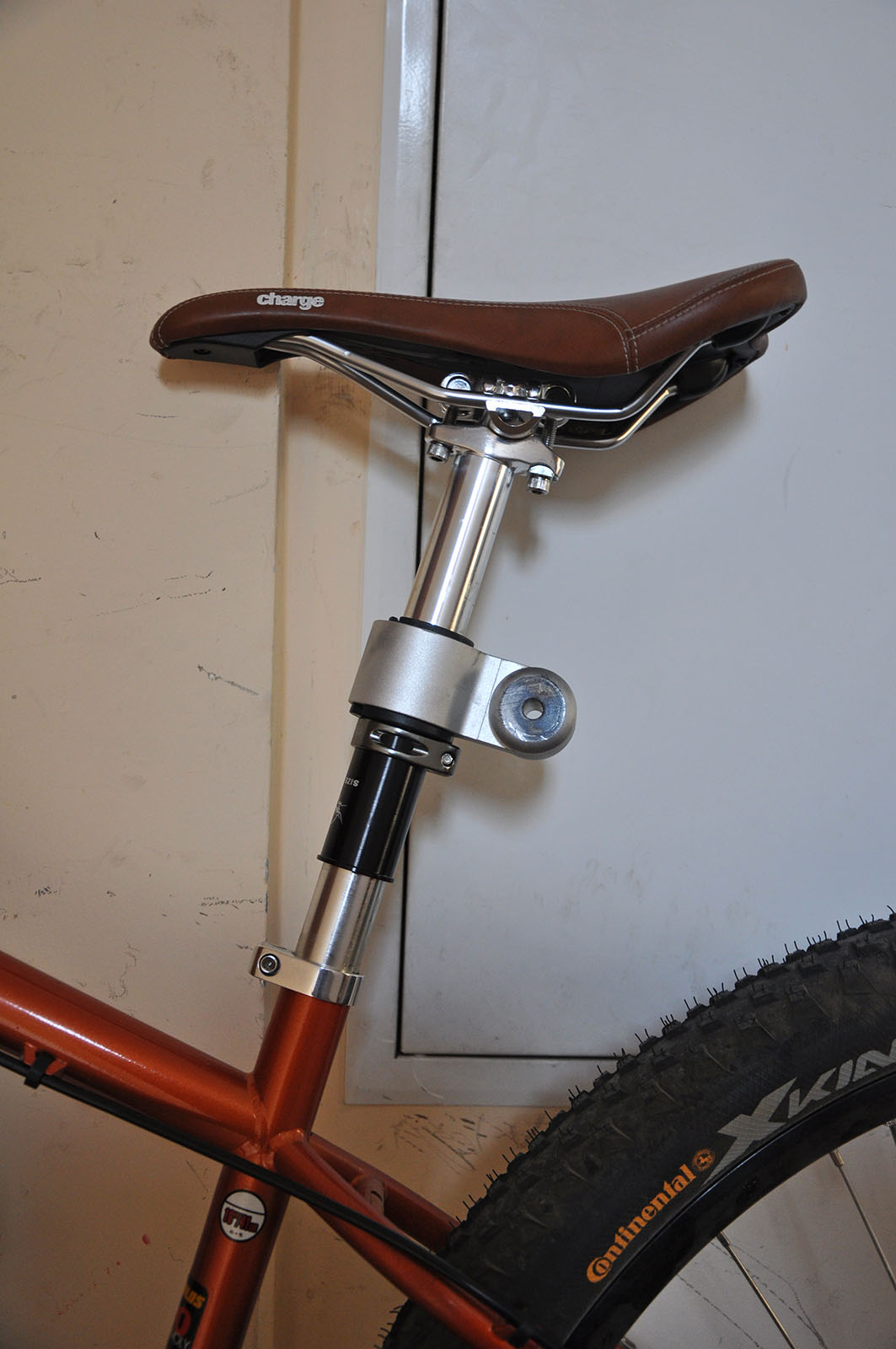

Roballinho Napisano 28 Marca 2018 Autor Napisano 28 Marca 2018 Powracam do mojego tematu. Ostatecznie kupiłem oryginalne mocowanie, które okazało się najlepszym rozwiązaniem. Ostatnio jednak chciałem wpiąć doczepkę do innego roweru i niestety okazało się, że przez duży sloping podsiodłówki, dyszel jest tak nisko, że ociera o koło, a to uniemożliwia jazdę. Jedynym rozwiązaniem wydaje się jakaś tulejka na sztycy, na górze której zaprze się mocowanie doczepki, przez co dyszel powędruje te kilka centymetrów do góry. Pytanie - jak wysoko mogę to dać, żeby nie przesadzić i nie narazić się na złamanie wspornika? W drugeij wersji I-go, z tego co widzę, poprawili ten problem i dyszel ma większą krzywiznę.

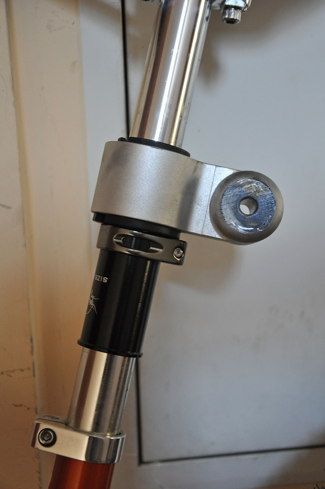

Roballinho Napisano 30 Kwietnia 2018 Autor Napisano 30 Kwietnia 2018 Myślałem, myślałem i wymyśliłem, jak to w miarę estetycznie i z głową zrobić. Na sztycy jest aluminiowa redukcja 27,2mm na 31,6mm, a na niej zaciśnięta obejma 31,8mm. Na tym spoczywa mocowanie doczepki. Działa dobrze, wygląda nie najgorzej, a kosztowało u majfrenda zaledwie kilka złotych. A tak wygląda:
