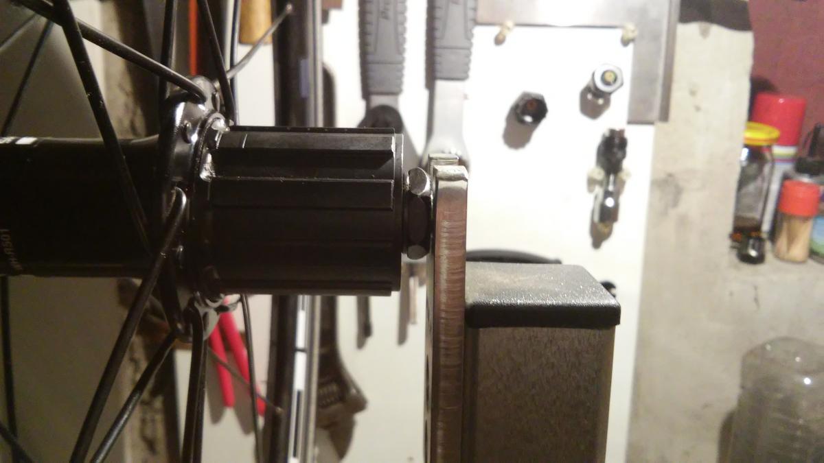

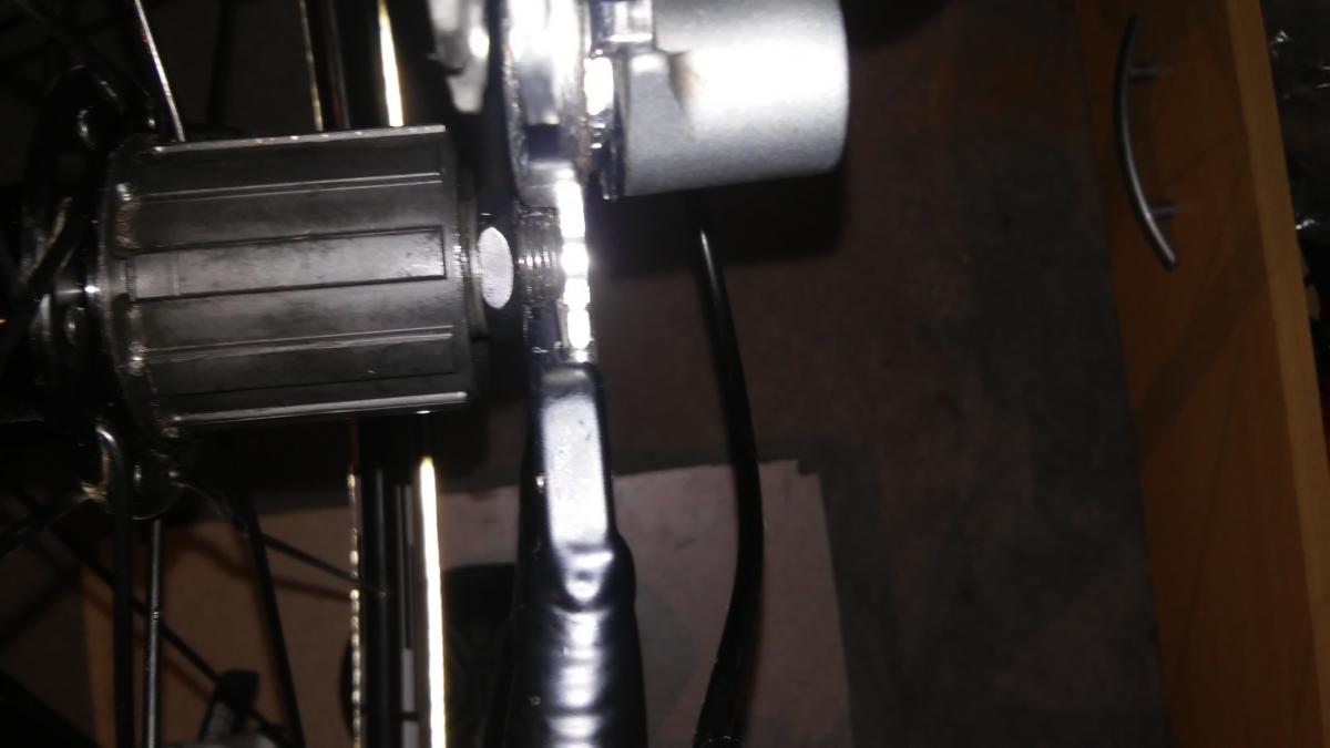

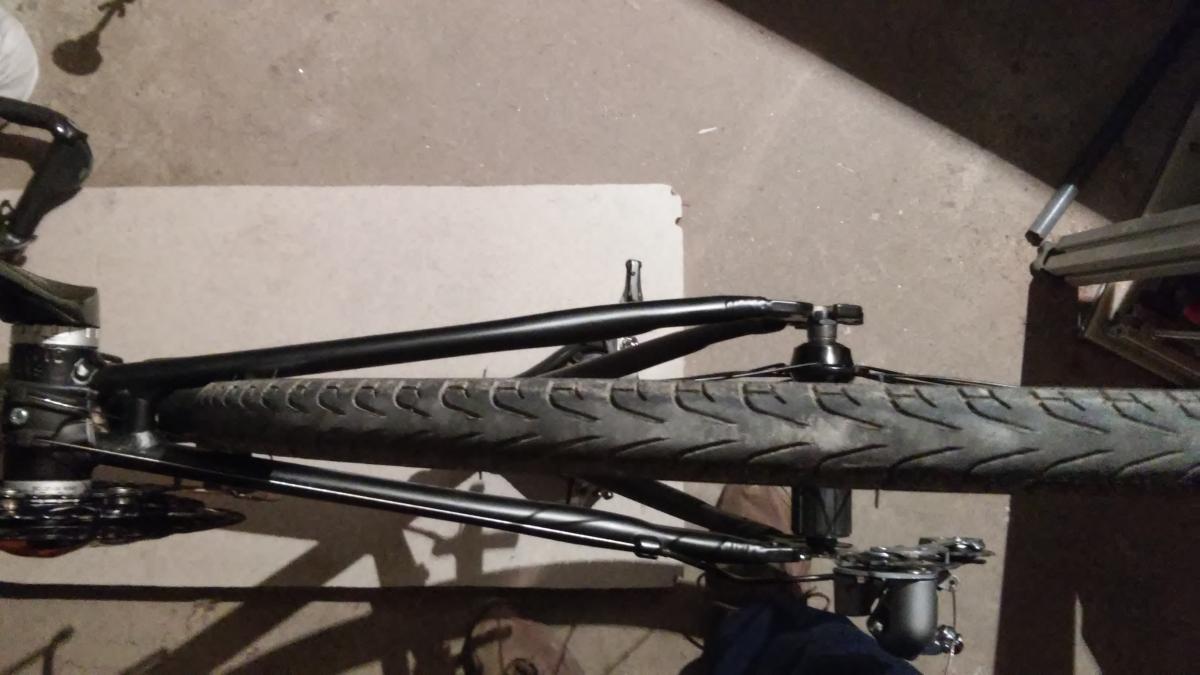

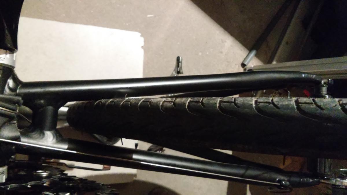

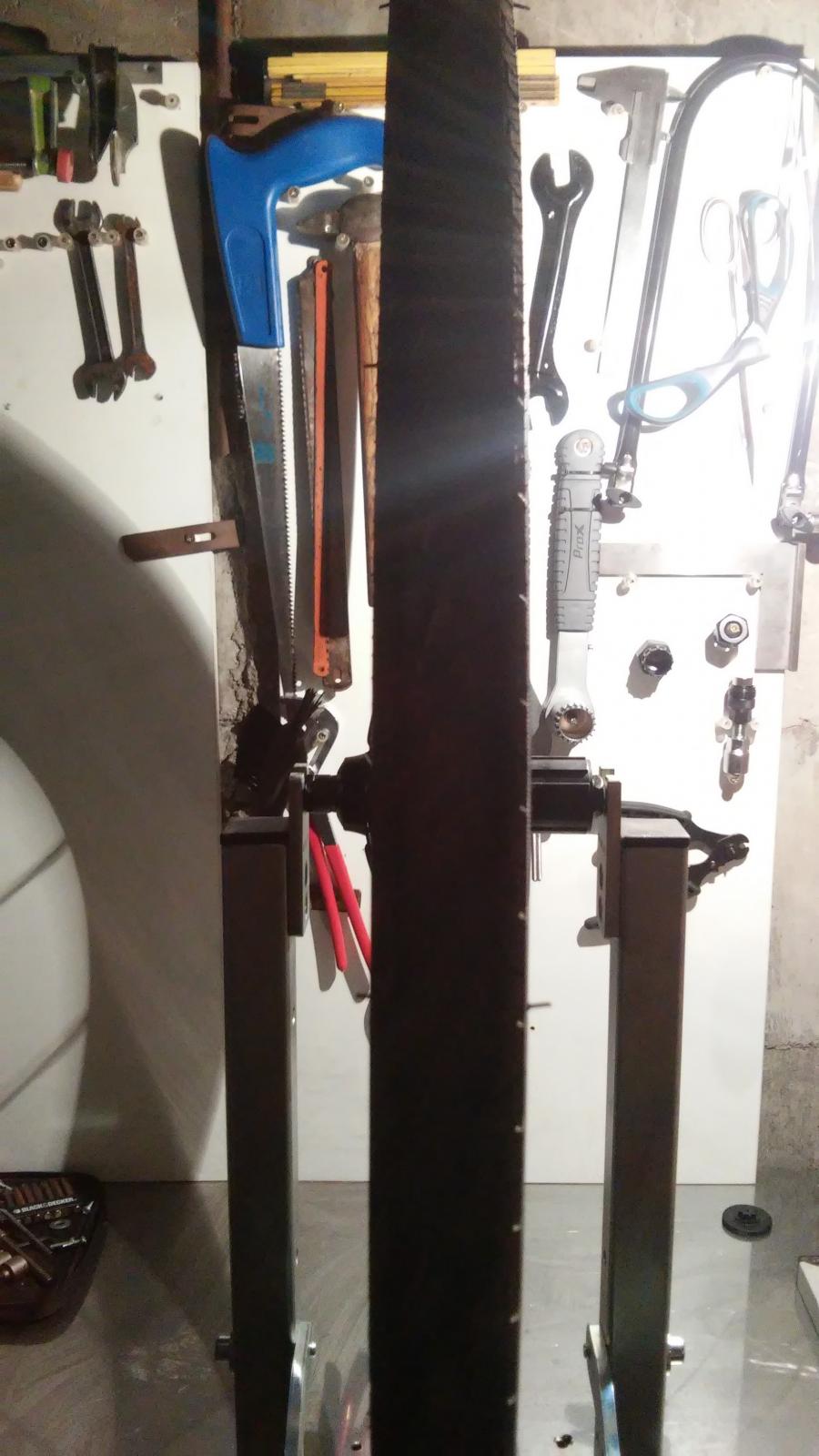

Remigiusz1978 Napisano 4 Listopada 2017 Udostępnij Napisano 4 Listopada 2017 Cześć Rozłożyłem piastę tylną, wyczyściłem, posmarowałem świeżym smarem, skręciłem wszystko, nieco podcentrowałem koło i... efekt widać na zdjęciu. Obręcz obciera z jednej strony o widełki a z drugiej strony ma mnóstwo miejsca. Nie wiem co się stało. Jest możliwe, że podczas centrowania obręcz przesunęła się w jedną stronę względem piasty i widełek, wskutek mocniejszego naprężenia szprych z jednej strony i słabszego z drugiej strony. W takiej sytuacji teoretycznie na centrownicy mam koło wycentrowane, nie obciera ani z lewej, ani z prawej strony, ale obręcz jest przesunięta względem piasty. Piasta to WH-R501, na obręczny mam napis R500, ilość szprych 24. A może widzicie inny powód, dla którego koło nie pasuje do widełek? Dziękuję bardzo za pomoc. Odnośnik do komentarza Udostępnij na innych stronach More sharing options...
lichak Napisano 4 Listopada 2017 Udostępnij Napisano 4 Listopada 2017 Zobacz ile miejsca na osi masz z jednej i drugiej strony, a następnie wyrównaj to. Odnośnik do komentarza Udostępnij na innych stronach More sharing options...

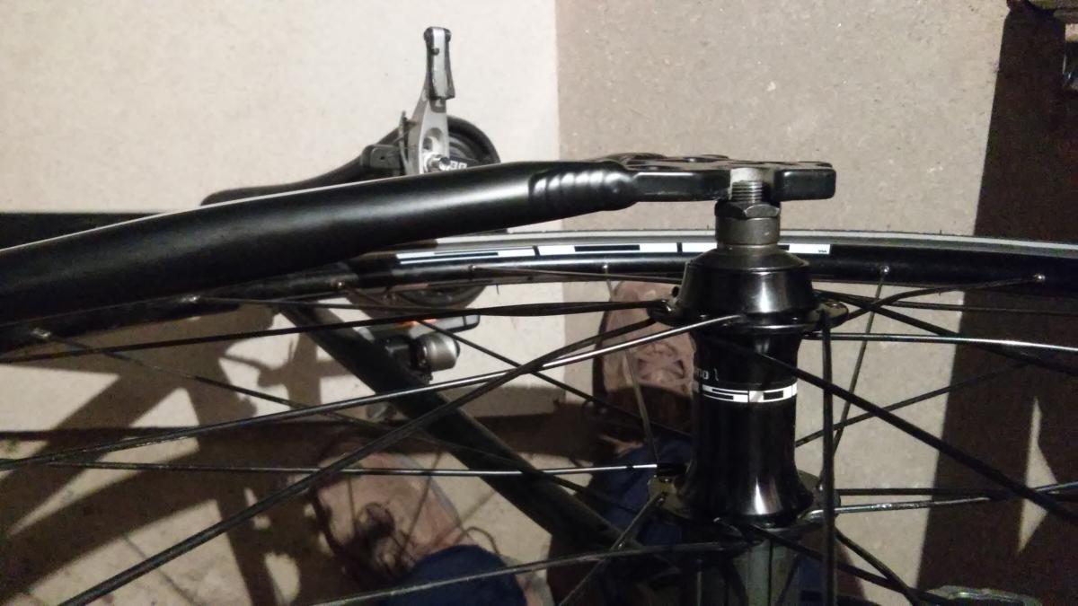

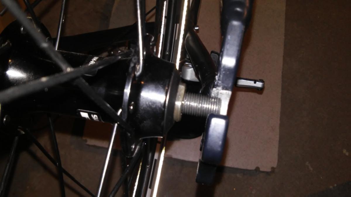

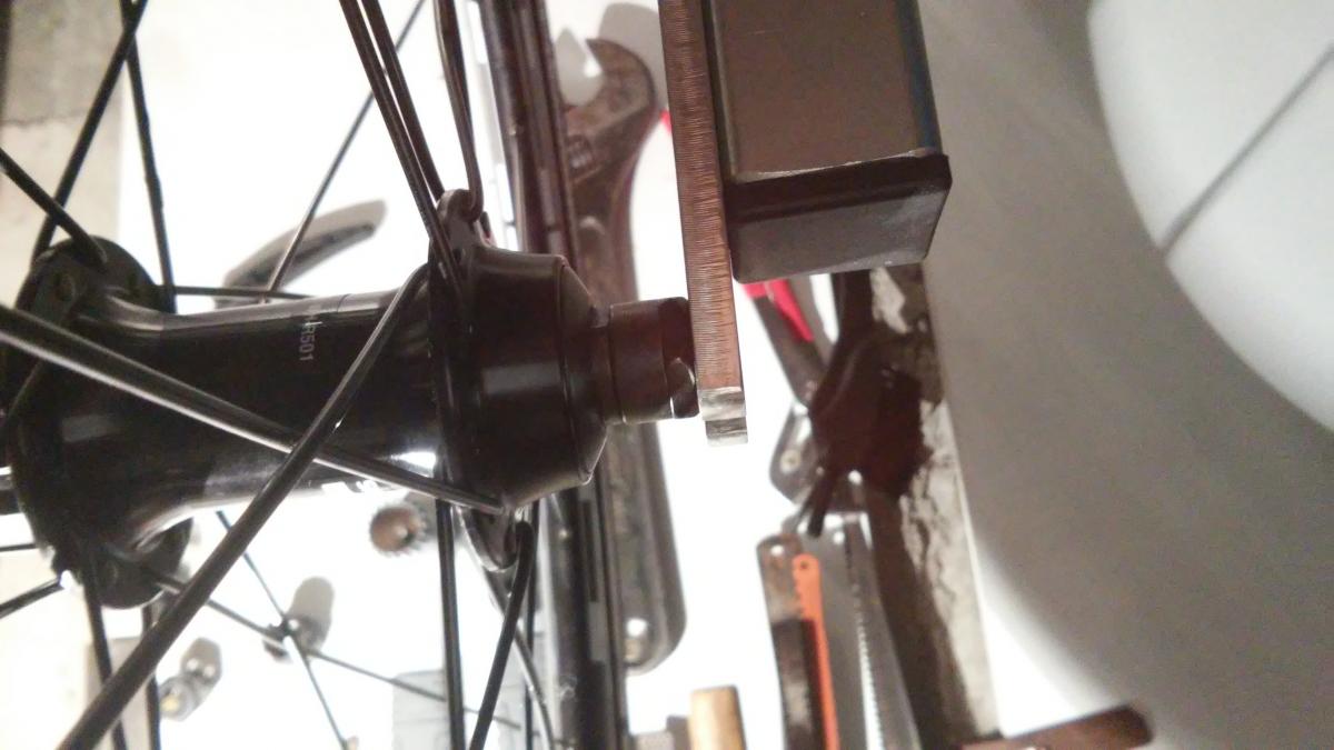

Fenthin Napisano 4 Listopada 2017 Udostępnij Napisano 4 Listopada 2017 Przede wszystkim, mi tu brakuje po stronie nienapędowej dwóch elementów z osi piasty. Grubej podkładki i nakrętki kontrującej. Pomijając już to, że koło jest źle złożone i zaraz złapie luzy, jeśli takie założyłeś do centrownicy i przeciągnąłeś, nic dziwnego że tak to wygląda. Trzeba zacząć od poprawnego złożenia piasty. Potem należy ponownie wycentrować koło. Odnośnik do komentarza Udostępnij na innych stronach More sharing options...
gtb Napisano 4 Listopada 2017 Udostępnij Napisano 4 Listopada 2017 Rozłóż wszystko i złóż ponownie wg tego schematu http://si.shimano.com/pdfs/ev/EV-WH-R501-R-3266B.pdf bo ewidentnie piasta źle złożona , dopiero po tym bierz się za centrowanie. Odnośnik do komentarza Udostępnij na innych stronach More sharing options...
tobo Napisano 4 Listopada 2017 Udostępnij Napisano 4 Listopada 2017 Gdzie masz resztę części piasty? Odnośnik do komentarza Udostępnij na innych stronach More sharing options...

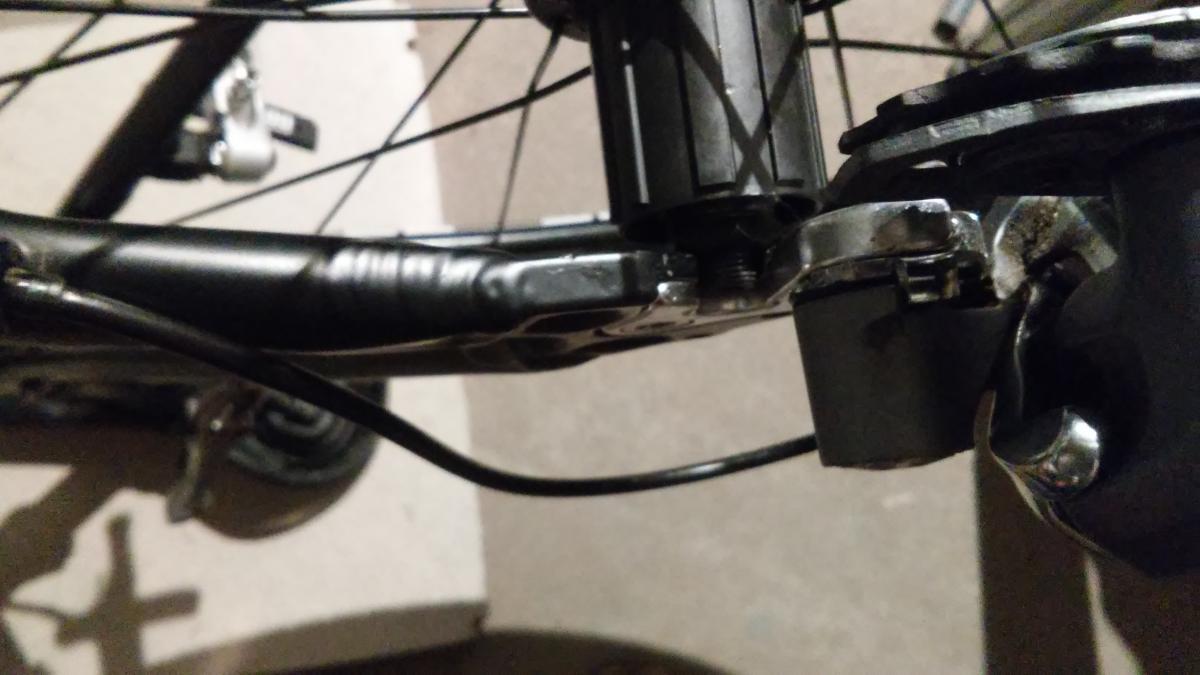

Remigiusz1978 Napisano 4 Listopada 2017 Autor Udostępnij Napisano 4 Listopada 2017 Dzięki wszystkim za odpowiedzi. Gruba podkładka i kontrnakrętka jest. Zdjąłem je tylko bo kombinowałem z piastą. Po ich założeniu nic się nie zmienia. Ale dajcie mi proszę chwilkę, zejdę do rowerku, zweryfikuję czy aby na pewno jest wszystko złożone wg schematu i zrobię nowe zdjęcia. Dzięki jeszcze raz. Cześć po raz kolejny Wstawiłem nowe zdjęcia z kompletnie złożoną piastą. Sytuacja niestety nie poprawiła się. Jeśli macie jakieś sugestie dlaczego tak się dzieję, dajcie proszę znać. Dziękuję bardzo. Pozdrawiam. Odnośnik do komentarza Udostępnij na innych stronach More sharing options...
RBTS Napisano 4 Listopada 2017 Udostępnij Napisano 4 Listopada 2017 Jeśli piasta jest złożona prawidłowo (a na to wygląda), to przyczyny można upatrywać jedynie w nieprawidłowym naciągu szprych. Odnośnik do komentarza Udostępnij na innych stronach More sharing options...

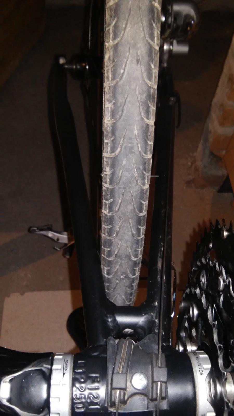

Remigiusz1978 Napisano 4 Listopada 2017 Autor Udostępnij Napisano 4 Listopada 2017 Przecentrowałem jeszcze raz koło - ponaciągałem szprychy po stronie napędowej i wycentrowałem tak aby nie było bicia. Koło wchodzi w widełki. Jedyna rzecz co do której mam wątpliwości to taka, że teraz po stronie napędowej szprychy są mocniej naciągnięte, niż po stronie "biernej" (z tego powodu cały czas koło nie siedzi centralnie w widełkach tylko ma 1-2mm więcej miejsca po stronie napędowej - nie chciałem przegiąć z naciągiem szprych po stronie napędowej) Możecie powiedzieć, czy tak powinno być? Dziękuję bardzo. Odnośnik do komentarza Udostępnij na innych stronach More sharing options...
Fenthin Napisano 5 Listopada 2017 Udostępnij Napisano 5 Listopada 2017 Tak, to normalne. Odnośnik do komentarza Udostępnij na innych stronach More sharing options...
RBTS Napisano 18 Listopada 2017 Udostępnij Napisano 18 Listopada 2017 Tak ma być, choć siły naciągu przez forum nie możemy sprawdzić. Odnośnik do komentarza Udostępnij na innych stronach More sharing options...
