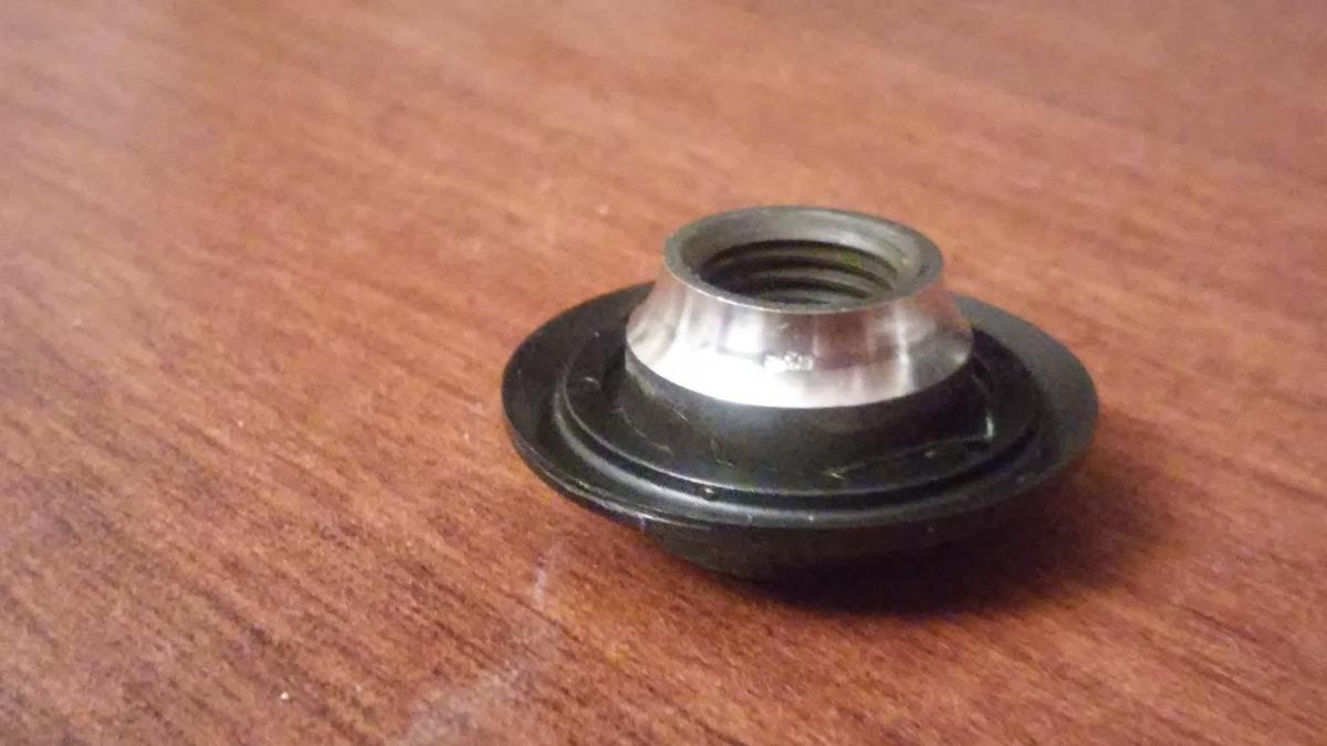

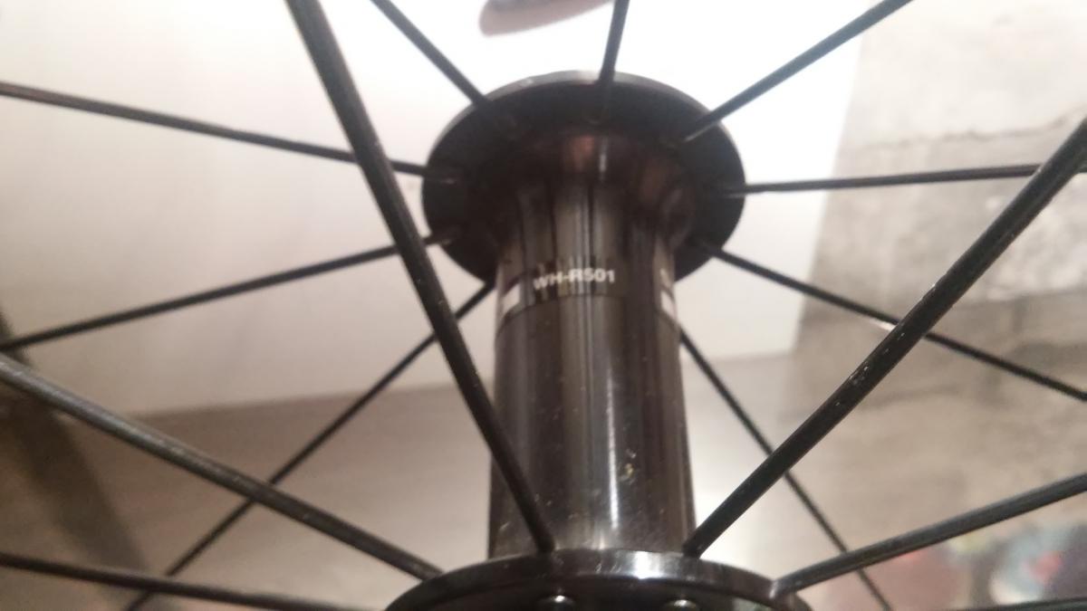

Remigiusz1978 Napisano 29 Października 2017 Napisano 29 Października 2017 Cześć Mam nieodpartą chęć podzielenia się z kimś moim dzisiejszym odkryciem. Do rzeczy. Rozebrałem dziś piastę (oznaczenie WH-R501) celem przeserwisowania jej po sezonie. Rower nowy, przejechane może 3000km w warunkach naprawdę komfortowych, tzn. wiecie jak to jest jak się kupi nowy rower, to pierwszy rok jeździ się tylko w słoneczną pogodę, wybiera się tylko najgładszy asfalt w okolicy, a jak napotka się krawężnik na swej drodze, to schodzi się z roweru i przenosi się go na swych ramionach przez tą przeszkodę. Tak było... Myślałem więc, że odkręcę wszystko, umyję, nałożę świeżego smaru i rowerek będzie czekał na słoneczne wiosenne dni. Tymczasem na jednej bieżni przedniego koła zauważyłem taki oto nieładny wżer. O dziwo bieżnie z tylnego koła są w porządku (w starym treku mtb na przodzie mam jeszcze oryginalną bieżnie od 10 lat, tył poddał się dwa lata temu - tyłek waży jednak więcej niż ręcę). Wychodzi na to, że w nowych rowerach zdecydowanie wskazane jest zajrzenie do fabrycznie, salonowo zamontowanych piast, skontrolować ilość smaru i skontrowanie konusów. Wprawdzie konus kosztuje około 10PLN ale niesmak pozostał. Sprawdza się stare przysłowie - pańskie oko konia tuczy. Dobra, kończę swoje gorzkie żale... i pamiętajcie - nie ufajcie nikomu . Także tego - ostrzegam. Oby tylko nie wpaść w paranoje hahaha

dran2 Napisano 30 Października 2017 Napisano 30 Października 2017 i chyba po to ją za mocno skręcają? Nie wiem jaka jest ich motywacja, ale za mocno skręcona piasta nie "dotrze się" tylko ulegnie powstawaniu wżerów. Już lepiej mieć mały luz, niż za ciasno skręconą ośkę.
