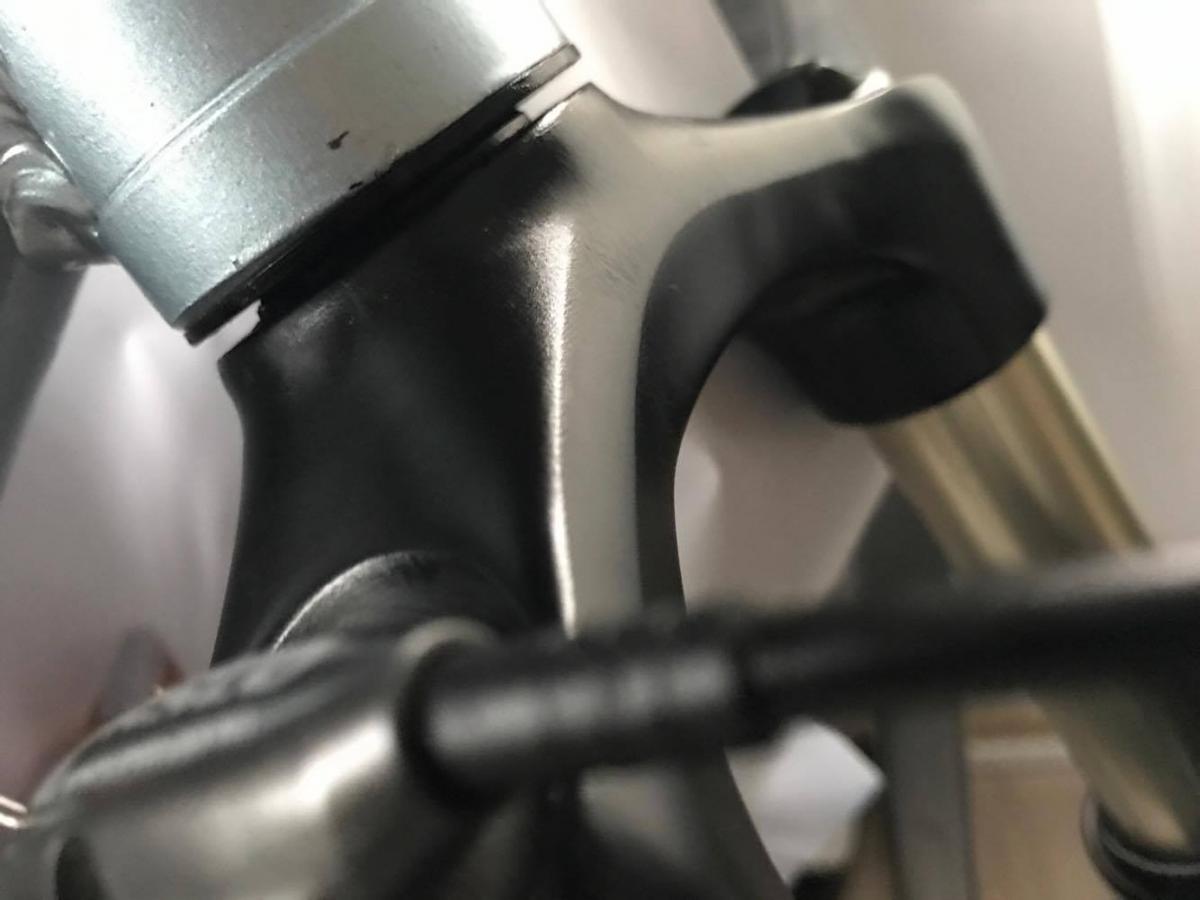

Bruno824 Napisano 29 Października 2017 Napisano 29 Października 2017 Witam, posiadam stery polzintegrowane, po ich montażu misek itd, zauważyłem ze między dolna miska a bieżnia jest szpara około 2-3mm? Z tego co widzę to wszystkie rowery mają dopasowane dolne miski z bieżnia/ amorem. Czy coś jest nie tak ? Co mogę zrobić ?
Tatanka Napisano 29 Października 2017 Napisano 29 Października 2017 Bywa ze inny model sterów nie jest idealnie dopasowany,tak jak oryginalne.W 2 moich składanych rowerach tez jest szczelina.Ewentualnie wrzuć fotki jak to wygląda.
Bruno824 Napisano 29 Października 2017 Autor Napisano 29 Października 2017 Później wrzucę fotki, co mogę zrobić z ta szczelina ? Jakaś uszczelka coś ? Czy to nie przeszkadza ? Mam stery polzintegrowane maszynowe Tak to wygląda, coś z tym można zrobić?
Tatanka Napisano 29 Października 2017 Napisano 29 Października 2017 Tutaj raczej problemem jest złe złożenie sterów.Może łożysko dałeś odwrotnie.Lub dolnej bieżni nie nabiłeś do samego końca,chociaż chyba wygląda na dobite.

Bruno824 Napisano 29 Października 2017 Autor Napisano 29 Października 2017 Stery accent hsi sair, nowe półzintegrowane 1 1/8, dokładnie te, https://velo.pl/czesci/stery-i-podkladki/accent/hsi-sair średnica główki ramy 44mm, miski fajnie weszły. Łożyska założyłem odpowiednio ( sprawdzałem na filmikach) bieżnia doszła do samego końca rury sterowej, więc już nie wiem w czym problem
Tatanka Napisano 29 Października 2017 Napisano 29 Października 2017 Są stery które pasuja lepiej lub gorzej.Te widocznie gorzej,skoro wszystko dobrze złożyłeś.Tu tez nie wygląda rewelacyjnie. https://www.google.pl/search?q=HSI-SAIR&client=firefox-b&dcr=0&source=lnms&tbm=isch&sa=X&ved=0ahUKEwiwh6C94ZbXAhWBKJoKHUndCVwQ_AUICigB&biw=1920&bih=945#imgrc=ebTTLX97UgSG5M:
