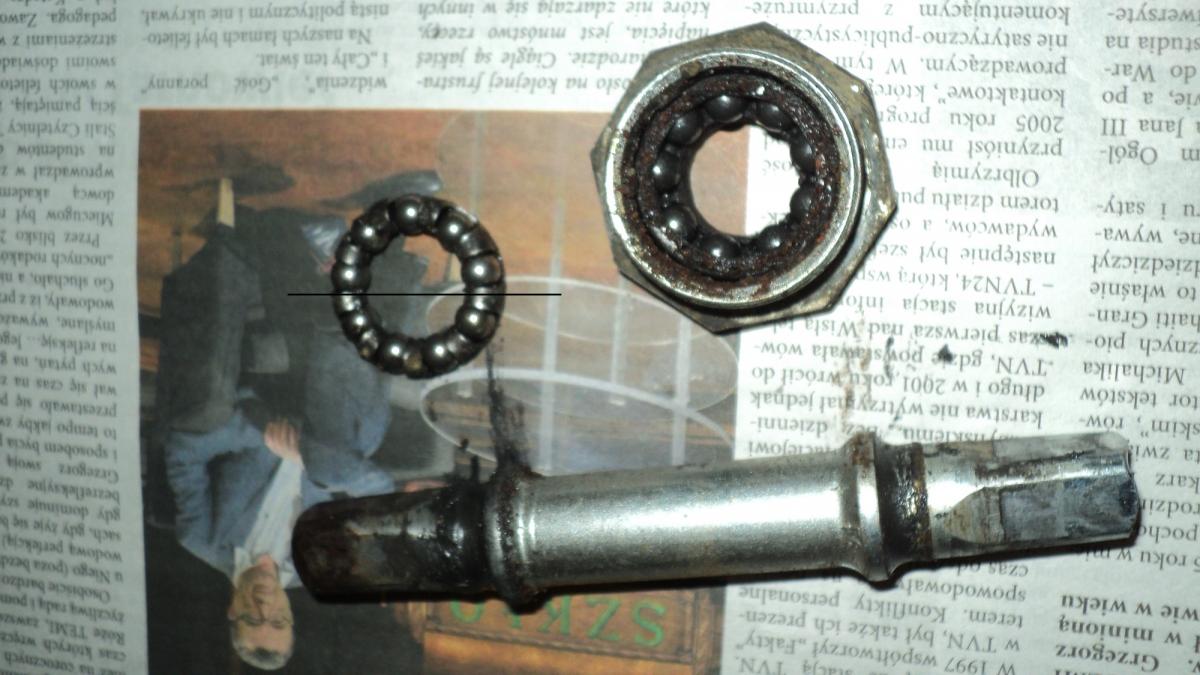

Thomass13 Napisano 26 Października 2017 Napisano 26 Października 2017 Witajcie mam pytanie co z tym zrobić? Udało mi się z jednej strony śrubę odkręcić pozostało z 2-giej ale tam potrzebuje klucza płaskiego 36 lub 37 jutro planuje zakupic i sie posiłować z 2-ga strona. A moje pytanie tak jak na załączonym zdjęciu. Mam suport jak to tak mozna nazwać suportem. Bo zaczynał już skrzypieć okazało się że koszyczkowe koronki zardzewiały. A wogole to chciałem to wymienic na normalny suport taki z prawdziwego zdarzenia. Oczywiście wewnętrzna strona ma gwint średnica po zmierzeniu wychodzi 34 mm i moje pytanie czy tam zamontuje suport czy lepiej kupić te koronki. Może ktos taki archaizm posiadał i mu sie zmiana powiodła. Bo teraz nie wiem źle się zabrałem za to wszystko a remont roweru zrobiony i teraz się bije zmyslami co zrobic bo jak z tym bedzie problem to lepiej ramę kupic nową samą i przełozyć części do nowej ramy
Quell Napisano 26 Października 2017 Napisano 26 Października 2017 Mam suport jak to tak mozna nazwać suportem Można,to normalny suport klasyczny. Można wymienić,tylko kwestia sprawdzenia typu gwintów. http://wrower.pl/sprzet/os-suportu,5446.html
Thomass13 Napisano 26 Października 2017 Autor Napisano 26 Października 2017 To mnie uspokoiłeś i teraz pytanie czy zostawić tak jak jest czyli nowy klasyczny tego samego typu czy sie pobawic koze w cos takiego: http://allegro.pl/suport-shimano-bb-un55-122-5-mm-68-bsa-nowy-i6802444170.html ewentualnie może kupno samych łozysk wystarczy co byś mi polecał? Ale jesli juz powymieniałem co mialem wymienic w nim czyli prawie wszystko na nowe prócz ramy, sztycy i klamek hamulców to moze juz w cos lepszego zainwestować?
Tatanka Napisano 26 Października 2017 Napisano 26 Października 2017 Jeśli średnica gwintu to 34 mm,a mufa ma szerokość 68 lub 73 mm,to najprawdopodobniej zwykły suport bsa (np.kompaktowy) będzie pasował.A jeśli druga nakrętka będzie odkręcała się w stronę przeciwną niż pierwsza,to na 100%
Quell Napisano 26 Października 2017 Napisano 26 Października 2017 pytanie czy zostawić tak jak jest czyli nowy klasyczny tego samego typu Nie warto,kup kwadrata z linku,Tatanka wyjaśnił co sprawdzić.
Thomass13 Napisano 26 Października 2017 Autor Napisano 26 Października 2017 Z tą druga nakretką jutro powalczę ściągnę przeczyszczę nasmaruje i jade po nowy suport niech w sklepie wymierzą mi dopasuja a reszte juz sam zrobie. Warto samemu naprawiac bardziej to cieszy tak jest akurat w moim przypadku. Nauczyłem sie w nim dłubac i podoba sie mi to Zmierzyłem szerokośc i wychodzi mi 68 mm tej mufy
seraph Napisano 26 Października 2017 Napisano 26 Października 2017 Pamiętaj, że tak jest na 90% lewy gwint i odkręca się w prawo. Jak jeszcze nie kupiłeś klucza, a masz imadło lub dobrą "żabkę" to zwykle wystarczą. Jakbyś się zdecydował na wymianę koronek to nie wkładaj koronek w całości tylko same kulki - wchodzi ich wtedy 11, a nie 9 jak z koszyczkiem. W ten sposób całość robi się żywotniejsza i lepiej się kręci. Takie suporty jednak są dość upierdliwe.

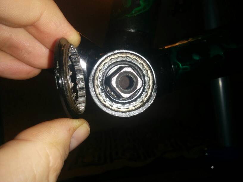

Yossarian Napisano 26 Listopada 2017 Napisano 26 Listopada 2017 Podłączę się pod temat. Może ktoś doradzi mam problem z demontażem suportu na kwadrat. Odkręciłem bez problemu nakrętkę z tworzywa po lewej stronie. Nie udało się odkręcić aluminiowej po stronie napędowej. WD40, grzanie opalarką, ani drgnie. Przy rozwiązaniu siłowym z dźwignią pękła. Zerwała się i wykręciła na głębokość nacięć na klucz do suportu. Reszta została w środku. Czy możliwe jest wybicie suportu w kierunku lewej strony nie napędowej i później wyciąć pozostałość zerwanej nakrętki precyzyjną mini szlifierką? Rama roweru stalowa. Będę wdzięczny za rady. Poniżej fotka jak to wygląda teraz od strony napędowej. Wysłane z mojego Nexus 5 przy użyciu Tapatalka
Quell Napisano 26 Listopada 2017 Napisano 26 Listopada 2017 Wybij ośkę,wydłub co idzie,potem delikatnie dremelem jeżeli posiadasz.
Yossarian Napisano 26 Listopada 2017 Napisano 26 Listopada 2017 Wybij ośkę,wydłub co idzie,potem delikatnie dremelem jeżeli posiadasz.Dzięki. Nie miałem pewności czy da się wybić ośkę. Obawiałem się że łożyska maszynowe w tym suporcie mogą ją blokować. Wysłane z mojego Nexus 5 przy użyciu Tapatalka
seraph Napisano 26 Listopada 2017 Napisano 26 Listopada 2017 Łożyska są osadzone na wcisk w miskach i to wcale nie jakoś mocno, a zablokowane nie są. Pamiętaj tylko, żeby nowego suportu nie wkręcać na sucho, bo jak nie odizolujesz alu od stali to widzisz co się dzieje.
