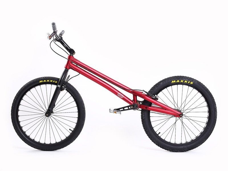

Tormentor Napisano 26 Października 2017 Napisano 26 Października 2017 (edytowane) Tak gwoli ścisłości - to jest trial/trialówka: A to jest rower trailowy (w wersji sztywnej): Może wrzucę kij w mrowisko, ale moim zdaniem, jeśli nie jesteś zapalonym ścigantem, to nieco trailowy 29er z bardziej progresywną geometrią może dać znacznie więcej radości niż maszyny stricte XC.Poczytaj:https://www.1enduro.pl/geometria-hardtailu-robisz-zle/https://www.1enduro.pl/geometria-roweru-mtb-enduro/ https://www.1enduro.pl/geometria-progresywna/ I nie sugeruj się za bardzo tym "enduro".Jako skrajny przykład przeanalizuj sobie np. geometrię roweru Last FastForward http://www.last-bikes.com/archive/fastforward.html Edytowane 26 Października 2017 przez Tormentor Cytuj
