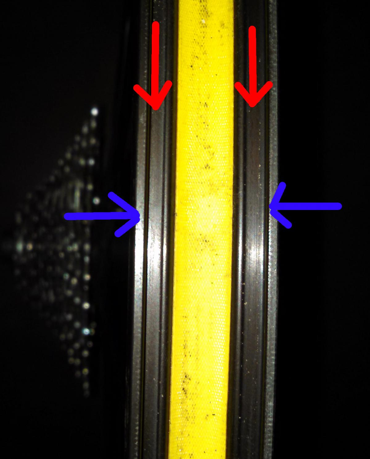

roco Napisano 15 Października 2017 Napisano 15 Października 2017 Nadeszła pora wymiany opon. Jakoś nigdzie nie mogłem znalazłem wskazówek jak to poprawnie zrobić tak, aby nie uszkodzić opon. Dlatego też czekałem aż opony będą do wymiany. Nadszedł ich kres. Do ściągnięcia użyłem śrubokręta płaskiego średniego oraz zwyczajnych łyżek za pare złotych w sztukach dwuch. Problemem w tego typu obręczy jest taki, że drut bardzo mocno siedzi w rowkach (oznaczonych czerwonymi strzałkami). Należy wsadzić śrubokręt, podważyć drut, i odciągnąć do wewnątrz obręczy jednocześnie ciągnąć za oponę i ją przytrzymując. Tak powtórzyć jeszcze w jednym miejscu potem pójdzie już bez problemu. Jeśli ktoś ma jakiś lepszy sposób to zapraszam do opisania go. Teraz pójdą na te obręcze Rocket Ron 27.5x2.10 SS TL-E PSC na przód i Racing Ralph 27.5x2.10 SS TL-E PSC na tył zwijane.
Quell Napisano 15 Października 2017 Napisano 15 Października 2017 Fabrycznie też miałem te opony (straszny badziew swoją drogą),te same obręcze tylko 29er. Schodziły bez problemu,wystarczy dobrze spuścić powietrze,dociskać brzeg do wewnątrz żeby drut odskoczył. Za pierwszym razem faktycznie siedzi dosyć mocno.
malutki Napisano 15 Października 2017 Napisano 15 Października 2017 żadnych śrubokrętów! tylko możesz uszkodzić obręcz lub oponę. polecam zaopatrzyć się w porządne łyżki np. żółte z continetala
roco Napisano 15 Października 2017 Autor Napisano 15 Października 2017 Łyżki to nawet tam nie wciśniesz. Może faktycznie tak jak radzi @Maniak trzeba mieć odpowiednio spuszczone powietrze.
MikeSkywalker Napisano 16 Października 2017 Napisano 16 Października 2017 Obręcze WTB to faktycznie nieporozumienie jeśli o ściąganie opon chodzi (a przynajmniej modele z którymi miałem styczność, niestety nie pamiętam jakie) ale z tym śrubokrętem to IMO przesada. Dobre łyżki (komplet, dwie/trzy) i odpowiednia technika wystarczą.
TheJW Napisano 16 Października 2017 Napisano 16 Października 2017 w sztukach dwuch Dwóch* Co do tematu - w Krossie R6 2016 miałem ten sam zestaw. Również próbowałem śrubokrętem (sposób stary jak świat, jednak niekoniecznie zalecany w przypadku rowerów droższych niż kilkaset złotych ), ale to nic nie dało. Łyżki nie dało rady nigdzie wcisnąć. Trzeba było po prostu bardzo mocno naciskać kciukami w jednym miejscu, tuż nad drutem, wpychając oponę do wewnątrz obręczy (równolegle do podłoża, jeśli koło stoi pionowo). Jak puściła w jednym miejscu, to szło już gładko. Kciuki bolały jak cholera, bo naprawdę ciężko było zdjąć te "fabryczne" opony... Dodam, że z oponami Smart Sam (2017) nie było już tego problemu.
zekker Napisano 16 Października 2017 Napisano 16 Października 2017 Łyżki to nawet tam nie wciśniesz. Może faktycznie tak jak radzi @Maniak trzeba mieć odpowiednio spuszczone powietrze. Próbowałeś zdejmować na napompowanych? Najpierw spuszczasz po prostu otwierając zawór, potem jeszcze ściskasz oponę, żeby wyszło więcej, na koniec zamykasz zawór. Odklejasz oponę od obręczy na całym obwodzie, czyli po prostu próbujesz odciągnąć oponę od ścianki obręczy. Czasem bywają z tym problemy, bo źle dobrana opaska na obręcz zahacza o oponę powodując dodatkowy opór. Wkładasz pierwszą łyżkę zahaczając ją o brzeg opony (najlepiej sobie pomóc odciągając oponę od obręczy tak jak przy jej odklejaniu) ale jeszcze nie próbujesz jej zdejmować. Wkładasz drugą łyżkę około 10cm obok (trzeba metodą prób dobrać odległość, tak żeby możliwie duży odcinek opony zszedł za pierwszym razem) i oboma łyżkami ściągasz pierwszy kawałek opony. Teraz jedną łyżkę zahaczasz o szprychy, a drugą wyciągasz i wkładasz kawałek dalej. Jak już się zrobi luźno, to można wyjąć pierwszą łyżkę. Dalej pomagając sobie łyżką zdejmujesz resztę opony z obręczy. Przy zakładaniu też mogą być problemy z samą końcówką, wtedy też można pomóc sobie łyżkami. Tym razem zahaczasz się nie o oponę, a obręcz. Delikatnie wsuwasz łyżkę pod oponę, tak żeby nie uszkodzić dętki. Pchasz kciukiem czy czym wygodniej oponę w stronę obręczy i kończysz robotę dźwignią z łyżki. Im bliżej obręczy uda ci się ustawić oponę, tym łatwiej wejdzie. Końcówkę, też można próbować z dwoma łyżkami na raz.

Wooyek Napisano 19 Października 2017 Napisano 19 Października 2017 Można się zdziwić! Niby każdy wie, jak ściągnąć oponę, ale jak trafi się jakiś ciasno spasowany duet z obręczą, to nawet zaawansowani riderzy bez sensu się siłują, bo nie znają prawidłowej techniki. Prawidłowa technika to oczywiście (...?) zrzucenie opony z rantu na całym obwodzie (i pilnowanie tego, kiedy łyżki już pójdą w ruch). Schody zaczynają się przy oponach, które ni cholery nie chcą dać się zrzucić Jak u autora tego wątku. Tyle że zamiast śrubokręta (nie, nie, nie!) i zamiast łamania sobie kciuków, dużo lepiej jest użyć wtedy... nogi (i miękkiej podkładki pod koło): To dwa najważniejsze punkty, resztę procedury opisałem na blogu https://www.1enduro.pl/jak-zalozyc-opone/

roco Napisano 19 Października 2017 Autor Napisano 19 Października 2017 @Wooyek dzięki za profesjonalne wskazówki. U mnie w lokalnym serwisie też mieli problem ze zdjęciem (a niby mają na sklepie identyczne obręcze, opony). Może śrubokręt zastąpić kawałkiem płaskiego twardego plastiku co by nie zepsuł obręczy, opon, dętek.
