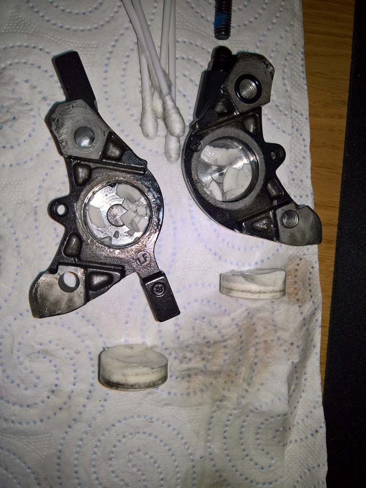

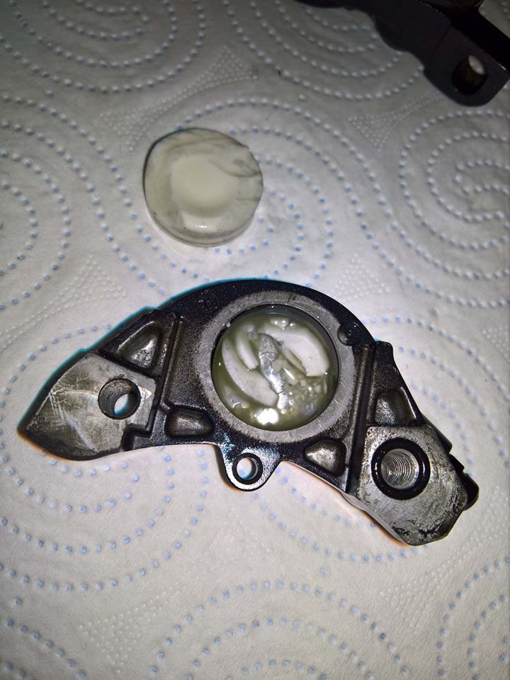

kiziorak Napisano 16 Października 2017 Autor Napisano 16 Października 2017 (edytowane) No panowie, szok. W życiu czegoś takiego nie widziałem.Tłoczek się rozsypał od środka. Drugiego nie jestem nawet w stanie wyciągnąć. Udało się wyciągnąć drugi tłoczek, pompka dała radę. Sytuacja ta sama. Poniżej zdjęcia.Czyli trzeba kupić zacisk, bo tłoczków nigdzie nie dostanę.Zacisk SLX BR-M7000 będzie kompatibylny? Edytowane 16 Października 2017 przez kiziorak Cytuj
Mod Team sznib Napisano 16 Października 2017 Mod Team Napisano 16 Października 2017 Zacisk SLX BR-M7000 będzie kompatibylny? Będzie. Ale w tej serii to loteria z uszczelkami (kiepska jakość) Pękająca ceramika w SLXach czy XT to żadna nowość. Możesz kupić ten zacisk: http://allegro.pl/shimano-br-rs785-szosa-zacisk-tloki-i6826343368.html i przeszczepić tłoczki. Cytuj
porcelanowy Napisano 16 Października 2017 Napisano 16 Października 2017 (edytowane) Powitoł Rwał twoją nać, pierwsze zdjęcie z wnętrzem zacisku wygląda jak jakaś jątrząca się rana z ropą i połamaną kością W tańszych czarne tłoczki chyba nie pękają tak często? Sam zacisk M7000 to sto-parę złotych z klockami. Nie wiem czy jest sens bawić się w przeszczepy jeśli można kupić za tyle nowy z gwarancją, któóóóóra może się niestety przydać Edytowane 16 Października 2017 przez porcelanowy Cytuj

kiziorak Napisano 16 Października 2017 Autor Napisano 16 Października 2017 To jest właśnie to, ceramiczne tłoczki. Jaki jest sens stosowania takiego materiału? Waga, koszt produkcji, lepszy feeling przy wciskaniu manetki?Gdyby to było metalowe to takich problemów by nie było.No nic, nie ma co narzekać, widocznie zdarzają się takie rzeczy.Myślę, że najrozsądniej będzie kupić nowy zacisk, a w starym w jakiś dzień zrobić przekładkę i będzie dodatkowy zapas.Dziękuję za pomoc i wskazówki Cytuj
