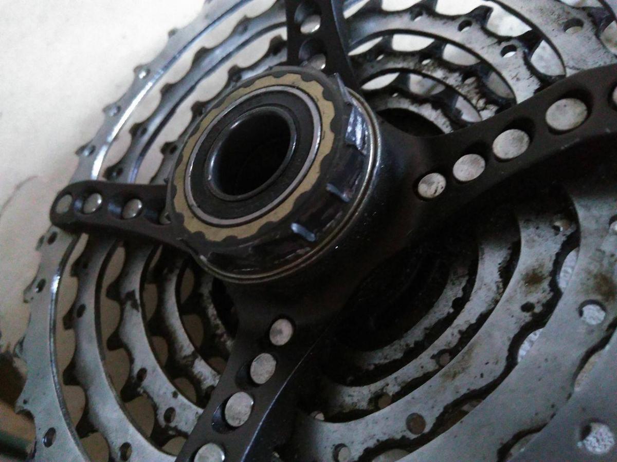

Stefan_57 Napisano 9 Października 2017 Napisano 9 Października 2017 Gdy jadę sobie rowerem to kręci mi się kaseta a koło nie ,bębenek jest zjechany patrzcie podobno można kupić samą tą część która u mnie jst zjechana [tą czarną od tego żółtego] wiecie gdzie można ją kupić
Ychu Napisano 9 Października 2017 Napisano 9 Października 2017 Jak dla mnie odkręciłeś cały bębenek Nowy trzeba dobrać do piasty. Ogólnie to co dałeś na zdjęciu nie ma na nic wpływu Te zęby na bębenku się nie poruszają w przypadku shimano z tego co wiem , tylko zapadki w środku przeskakują jak nie pedałujesz. Proponuję rozebrać bębenek , bo może tylko pękła sprężyna. Ale mogło równie dobrze zmielić zapadki.
Witboj Napisano 9 Października 2017 Napisano 9 Października 2017 Yachu - masz rację, tylko, żeby się nie okazało, że bębenek był tak bardzo odkręcony od piasty, że właśnie te zęby na wierzchu nie łapały o piastę. Teoretycznie mało prawdopodobne ale jak inaczej wyjaśnić uszkodzenie tych zębów? Wygląda jakby zaczął się obracać cały bębenek bo nie był osadzony w piaście tymi zębami. P.S. Widzę, że są dwa tematy: https://www.forumrowerowe.org/topic/222848-piasta-problem-z-tylnym-bebenkiem/?do=findComment&comment=2027021
Stefan_57 Napisano 9 Października 2017 Autor Napisano 9 Października 2017 Jak dla mnie odkręciłeś cały bębenek Nowy trzeba dobrać do piasty. Ogólnie to co dałeś na zdjęciu nie ma na nic wpływu Te zęby na bębenku się nie poruszają w przypadku shimano z tego co wiem , tylko zapadki w środku przeskakują jak nie pedałujesz. Proponuję rozebrać bębenek , bo może tylko pękła sprężyna. Ale mogło równie dobrze zmielić zapadki. nie wiem gdzie kupić ratchet do tego bębenka
Ychu Napisano 9 Października 2017 Napisano 9 Października 2017 Może podaj najpierw model piasty , tak będzie łatwiej. Wysłane z mojego SM-G361F przy użyciu Tapatalka
