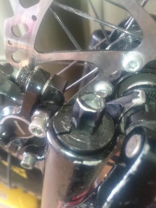

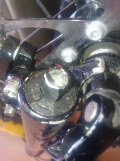

Od jakiegos czasu wycieka mi olej z prawej goleni, mysle ze to wina uszelek. Dzsiaj zobaczylem co sie dzieje od dolu, jest polamana jakas uszczelka albo podkladka i lata sruba w kazda strone.
Moze wymiana tej podkladki i dokrecenie sruby?
Nie chce tego jeszcze ruszac, chcialbym sie spytac was o zdanie.

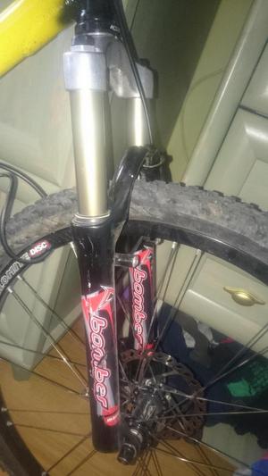

To chyba Marzocchi Bomber Z3 air z 2001r. A to na zdjęciu to nakładka na ośkę służąca regulacji tłumienia. Jeżeli olej zostaje na goleniach to wymienić trzeba uszczelki olejowe.
