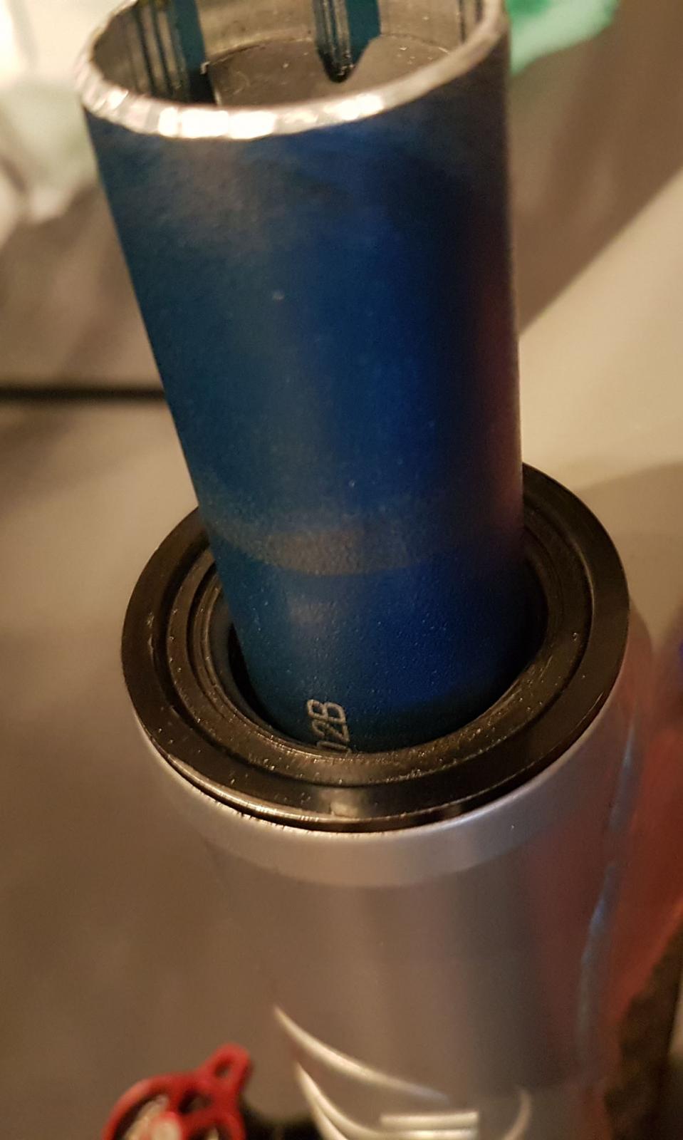

Przekładam właśnie części z dotychczasowego roweru do innej ramy i zatrzymałem się na sterach. W starej mam nabite zewnętrzne, a w tej widzę, że się kręcą chyba zintegrowane i pytanie, bo nigdy takich nie miałem, grzmi (patrz zdjęcie) czy potrzebne będą jakieś dodatkowe elementy pośrednie między łożyskiem steru, a bieżnią widelca z dołu oraz między łożyskiem, a mostkiem z góry? Jakieś pierścienie/uszczelki/dekle żeby to razem połączyć?
edit: dobra, doczytałem w innym temacie - zrozumiałem tyle, że na dół nie potrzeba nic poza przesmarowaniem bieżni, a na górę potrzebuję podkładki stabilizującej i kapsla, czy tak? Jeśli dobrze myślę, to co dokładnie powinienem kupić?
Czy coś takiego się nada?

Nie wiem co tam namajstrowałeś ale brzmi podejrzanie  :whistling:
Wracając jednak do pytania, potrzebujesz jeszcze pierścień centrujący i kapę sterów. Tyle że to nie jest do kupienia osobno więc lepiej kupić cały zestaw sterów i je wymienić. Jak kupisz dobre to masz temat sterów z głowy na kilka sezonów.
Nic jeszcze nie majstrowałem : )
Właśnie w tym linku, który podałem jest cały zestaw. Rozumiem, że potrzebowałbym ten rozcięty pierścień i tę czarną kapę? A bieżnię mogę zostawić tę którą już mam, czy też do wymiany na taką z zestawu?
Masz rację. Jak mówiłem nie miałem do czynienia ze sterami zintegrowanymi ani w całości, ani pół i nie zwróciłem uwagi na ten wystający z główki czarny kołnierz miski. To jeszcze dopytam czy 44 mm to jest standard mocowania sterów półzintegrowanych? W sensie czy mogę kupić dowolne stery tego rodzaju, byle były na widelec 1 1/8" ?
