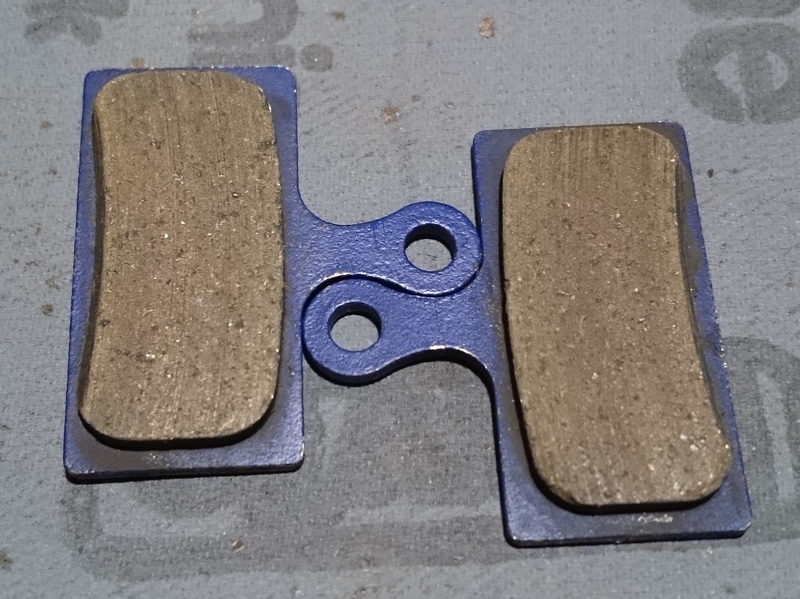

Witam, ostatnio na wakacjach zauważyłem dziwne zachowanie przedniego hamulca. Jakiś czas temu wymieniałem klocki, kupiłem półmetaliczne. Wszystko było w porządku, nic się nie działo. Oddałem amortyzator do wymiany tulei ślizgowych, więc rower leżał w rozsypce przez pewien czas. Po złożeniu nie jeździłem jakoś specjalnie, tylko dla sprawdzenia czy wszystko działa - było ok. Problem pojawił się na wyjeździe, pojawiły się piski jak na filmach. Rower był rozebrany do transportu bo się nie mieścił ale nic specjalnego się nie działo.
https://youtu.be/_9QPHrZEMgY
https://youtu.be/6j0sSHMNNxA
Problem zaczyna występować po chwili od "zimnego" hamowania, potem zanika dopiero gdy przy dużej prędkości kilka razy mocno zahamuję i wszystko się rozgrzeje. Przez chwilę jest ok, ale gdy wystygnie znowu dzieje się to samo. Teraz nie wiem, czy coś może upaćkałem, choć przed złożeniem wszystko odtłuściłem izopropanolem, a wszystko robione w rękawiczkach gumowych. Poprawiałem zacisk, ustawiłem równiutko tak, że tarcza nie odgina się w żadną stronę przy zaciskaniu klamki. Tarcze są fabryczne do okładzin żywicznych, może tutaj tkwi problem? Ale żeby po takim czasie..

Może inaczej :) Klocki mają jakieś tam draśnięcia na krawędzi, ale np. na lewym klocku jest u góry widoczny uszczerbek, który był już wcześniej i nic się nie działo. Klamka na pewno nie została wciśnięta bez klocków. Tarczą również nie zahaczyłem na pewno, a z resztą uszczerbki są od zewnętrznej strony. Od razu mówię, że nic nie było wpychane a tłoczki w razie konieczności rozpychałem starymi klockami :)
Dodam jeszcze, że dźwięki powstają gdy klocek przechodzi przez największe otwory na tarczy czyli miejsce gdzie obręcz łączy się z "pająkiem".

Jeżeli tarcza jest do klocków żywicznych to nie ma 100% pewności, że przyjmie półmetaliki, zwłaszcza jak nie były od nowości.
Właśnie tak się dzieje - na początku jest OK, a potem zaczyna się jazda. Chociaż u niektórych nie - nie wiem od czego to zależy.

No uważam, że dobrze. W końcu sprawdzałem kilka możliwości. Zarówno najpierw zakręcanie śrub na zaciśniętych klockach, jak i ustawienie na sztywno po równo z obu stron tarczy i wsadzenie klocków. Poprawianie kilkukrotne nic nie zmieniało. Tarcza jest standardowa do żywicznych.

Nie o to chodzi :P Ostatnio na światłach tuż pod domem coś strzeliło podczas hamowania. Jak się okazało ta sprężyna została wciągnięta zapewne od tych drgań i przeskakiwania. Zdecydowałem że ją zajadę do końca i albo się zepsuje albo nie :D No i się w końcu zepsuło, ale przynajmniej pozbyłem się problemu, i tak już po nowym roku planowałem wymianę tarczy
