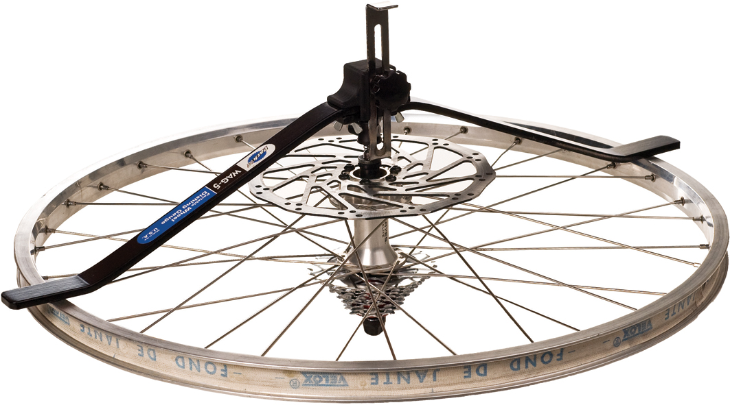

PawelGR Napisano 29 Września 2017 Napisano 29 Września 2017 Świetny jest też przymiar do centrowania jak na zdjęciu. Bardzo pomaga i prosty do zrobienia we własnym zakresie, z drewna, kartonu czy co tam kto ma pod ręką. Mój akurat powstał z aluminiowych profilów starej anteny telewizyjnej zbierającej kurz w piwnicy. Oprócz tego u mnie sprawdzają się śruby młoteczkowe zamontowane na widelcu roweru, które pozwalają ustawić bicie boczne z tolerancją do ok. 0,5 mm. Odnośnie gotowych tutoriali to polecam ci choćby: http://blogrowerowy.pl/wpis/zaplatanie-kol/ http://blogrowerowy.pl/wpis/zaplatanie-kol-odcinek-2/ http://blogrowerowy.pl/wpis/szprychy-odslona-druga/ http://blogrowerowy.pl/wpis/ze-szprychami-za-pan-brat/ Jako, że nie posiadam tensometru i bogatego doświadczenia w naciąganiu szprych pozwalającego z niego nie korzystać, na tym etapie oddaję koło do serwisu, w którym dociągają mi szprychy jeśli jest to konieczne. Generalnie naprawdę świetne zajęcie : ))
