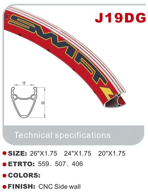

ioy Napisano 27 Września 2017 Autor Napisano 27 Września 2017 Kapslowanie obręczy dociąża ją, co niweluje się cieniowaniem szprychAle proszę tutaj popatrzcie na rysunek przekroju tej SWIFT ARRIV J19DB:http://stars-rim.com/english/product1.asp?id=673 Jak widać, przy czubku stożka jest tam spore zgrubienie, chyba ma robić to co kapslowanie?

ioy Napisano 28 Września 2017 Autor Napisano 28 Września 2017 Ale proszę tutaj popatrzcie na rysunek przekroju tej SWIFT ARRIV J19DB: http://stars-rim.com/english/product1.asp?id=673 Jak widać, przy czubku stożka jest tam spore zgrubienie, chyba ma robić to co kapslowanie? Przepraszam ale mógłby ktoś z Was rzeczowo i technicznie wytłumaczyć w czym jest przewaga kapsli nad taką zwększoną grubością ścianki na czubku stożka w tej STARS CIRCLE?Proszę uprzejmie o techniczną, inżynierską odpowiedź, ponieważ zamiast tego są PERSONALNE uwagi (i można odnieść wrażenie, że po stronie krytkujących po prostu brak argumentów).
Garlock Napisano 28 Września 2017 Napisano 28 Września 2017 1. Mniejsza waga. 32 małe kapsle ważą mniej niż odpowiednie pogrubienie obręczy na całym obwodzie 2. Większa wytrzymałość stali (kapsel) na dociski niż aluminium (obręcz) 3. Czasami kapsel jest jest tak uformowany, ze nypel może ułożyć się pod kątem - nie ma wyginania szprychy
Dokumosa Napisano 28 Września 2017 Napisano 28 Września 2017 Jak nie ma oczek to daje się (przynajmniej w przyzwoitych obręczach) specjalne podkładki pod nyple (np. seria XM od DT). Nyple, szczeólnie jak się ustawią pod pewnym kątem to mają kontakt z obręczą praktycznie punktowy.
ioy Napisano 28 Września 2017 Autor Napisano 28 Września 2017 A można by wziąć przy zaplataniu jakieś kawałeczki stali (podkładki) tam wsadzić dla wzmocnienia otworów?
tobo Napisano 28 Września 2017 Napisano 28 Września 2017 Przepraszam ale mógłby ktoś z Was rzeczowo i technicznie wytłumaczyć w czym jest przewaga kapsli nad taką zwększoną grubością ścianki na czubku stożka w tej STARS CIRCLE? Proszę uprzejmie o techniczną, inżynierską odpowiedź, ponieważ zamiast tego są PERSONALNE uwagi (i można odnieść wrażenie, że po stronie krytkujących po prostu brak argumentów). Kapsle rozkładają obciążenia poziomo, promieniowo, a gruba ścianka osiowo, prawie prostopadle do wewnętrznej komory obręczy, ale wyłącznie przy 32 lub mniej otworach. Możesz też zakapslowac obręcz, do wykonania w warsztatach lutującuch szprychy. W temacie o miastach nie napisałaś ile wazysz oraz jak jeździsz. Bo to kluczowa kwestia by potencjalne zakupy miały jakieś uzasadnienie.

itr Napisano 28 Września 2017 Napisano 28 Września 2017 Potoczne kapsle są w wysilonych, lekkich, płaskich w profilu, odkształcających się obręczach ratując ich trwałość, wysokie stozki najczęściej są na tyle pancerne i sztywne w osi szprychy ze zakuwek w nich jak widać nie widać. Chociaż czasem są i tak schowane wkładki np mavic 30
ioy Napisano 28 Września 2017 Autor Napisano 28 Września 2017 https://velo.pl/czesci/szprychy-i-nyple/sapim/podkladki-pod-nyple http://bikepark.com.pl/sklep-rowerowy/szprychy-i-nyple/podk%C5%82adki-pod-nyple-stalowe-ma%C5%82e A dzięki napawdę wielkie Ale ten link pierwszy to chyba dla warsztatów i serwisów; 500sztuk za 99zł A w drugim linku jest jak znalazł: "Przeznaczone do obręczy o wysokim stożku - aluminiowych i karbonowych. Zwiększają powierzchnięstyku nypla z obręczą pozwalając na rozłożenie naprężeń i solidny naciąg szprych" Pytanie: jak solidny? A także: ile ważą? sam piszę jak przetrącony od lat i to jest tolerowane, ale dlatego ze to jest konwencja jasia fasoli, a nie borata.Ach, Kolega, tak zawaluowaną krytką jeszcze narazi się tutejszej KLICE bufonów którzy może i mają dużą wiedzę ALE mają też jakiś problem ze sobą jeżeli muszą dowartościowywać się tak kosztem nowicjuszy [emoji14]Przynajmniej ja pytam naiwnie bo taką mam akurat wiedzę w danym wycinku, ale jeszcze potrafię kojarzyć fakty i jak w odpowiedziach tutaj mi coś nie pasuje jedno do drugiego to odważnie zwracam na to uwagę, i WTEDY DOPIERO sie ZACZYNA (histeria urażonych ego bufonów-specjalistów)! Powiem jeszcze, że NAPRAWDĘ dobrze się znam na SWOJEJ dziedzinie i kiedy ktoś mnie prosi o poradę lub pouczenie to staram się tłumaczyć WYROZUMIALE, tak aby mieć tę satysfakcję że pomogę człowiekowi, widząc błysk oświecenia w jego/jej oku Ale do tego są potrzebne pewne zasady: - odpowiadać zwięźle i rzeczowo na "infantylne pytania" (to rzecz subiektywna) a nie ośmieszać ich, - patrzeć Z GÓRY na PROBLEM a nie NA CZŁOWIEKA (ponieważ jeżeli problem cię przerasta to wiadomo że jest pokusa aby spojrzeć na zdezorientowanego człowieka tak zamiast [emoji14] ), - ERRARE HUMANUM EST, każdy może mieć wątpliwości i czegoś nie wiedzieć, i jeżeli ktoś mi zwróci uwagę na moją nieścisłość to dziękuję za poprawkę i za uważne śledzenie tematu.

Dokumosa Napisano 28 Września 2017 Napisano 28 Września 2017 Szukałaś piasty pod hamulec tarczowy a obręcz masz pod v-b. Rozumiem, że nie będzie przeszkadzać. To też jest powodem takiej wysokości profilu (skutek uboczny konieczności zmieszczenia powierzchni hamujących). Do jakiego roweru oraz stylu jazdy ta obręcz ma być? Miejski, "MTB", trekking, XC, trial? Znaleziona przez Ciebie obręcz będzie może i sztywna ale tylko w jednym kierunku, na boki będzie wiotka np. w porównaniu do 533d (porównywalna masa tyle, że obręcz enduro). Znasz max dopuszczalny naciąg szprych dla tej obręczy? Zacznij już przygotowywać forumowiczów na pytania odnośnie nypli, szprych i kleju
ioy Napisano 28 Września 2017 Autor Napisano 28 Września 2017 Tak solidny że udźwignie Ciebie i Twój styl jazdy.Ale tak w liczbach poproszę, macie może jakąś tabelkę w zanadrzu? @Dokumosa ale ponownie podkreślam, że ja tę obręcz już MAM Pytanie czy jest sens szukać teraz innej lepszej czy po prostu zapleść w niej nowego Nowateka?
