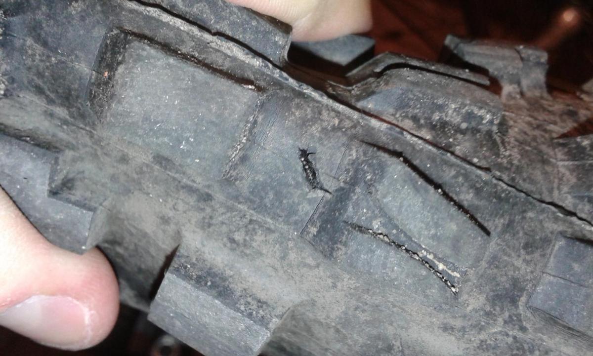

Muzz Napisano 7 Września 2017 Napisano 7 Września 2017 Mój Maxxis Minion DHF przegrał pojedynek ze sporym kawałkiem szkła czego skutkiem jest dziura. O ile dętkę sobie załatam to z oponą mam problem - jak to załatać? Szrama na 5mm, ale siateczka (to jest to EXO Protection? nie jestem pewny czy to jest po całości opony czy tylko na bokach) nie jest przebita - jedynie czubek szkła przeszedł przez nią w dętkę. Nakleić łatkę od środka? Czy taka do dętki wystarczy (bo w zasadzie siatka trzyma chyba całość w kupie)? Myślę, że gumę wystarczy delikatnie zmatowić, przejechać benzynką i skleić... ale czym? Klej do łatek, cyjanoakryl czy inny wynalazek?
Ilia Napisano 7 Września 2017 Napisano 7 Września 2017 Ja kiedyś takie coś załatałem łatką do opon (nie do dętek) rolniczych i było dobrze.
lucass3 Napisano 7 Września 2017 Napisano 7 Września 2017 Ja kleiłem u wulkanizatora, łatka od spodu za 10zł. Z wierzchu zalałem jeszcze kropelką i elegancko się trzymało.
Ilia Napisano 7 Września 2017 Napisano 7 Września 2017 Łatka od strony bieżnika? A kropelkę po co dawałeś? Po za tym ten klej to cyjanopan, po czasie się raczej pokruszy i zwietrzeje, lepiej chyba jak byś dał silikon?
phoe Napisano 7 Września 2017 Napisano 7 Września 2017 Łata od spodu(najlepije do opon, a nie dętek, bo są twardsze i grubsze - TipTop ma takie za 1zł - kupisz w sklepie motoryzacyjnym lub rolniczym), a dziurę zalej klejem do łat, np tym TipTopa on rozpuszcza gumę i się to lekko zejdzie do siebie. Co do EXO, EXO to jest akurat dodatkowa ochrona boku opony.
lucass3 Napisano 7 Września 2017 Napisano 7 Września 2017 Łatka od strony bieżnika? A kropelkę po co dawałeś? Po za tym ten klej to cyjanopan, po czasie się raczej pokruszy i zwietrzeje, lepiej chyba jak byś dał silikon? Od strony wewnętrznej. Po napompowaniu opony, na zewnątrz oczywiście zostaje wgłębienie więc postanowiłem je uzupełnić i zalałem kropelką. Z ~2k km zrobiłem i nic się nie działo z tym. Zobaczę jutro z ciekawości bo już nie pamiętam czy ten klej jeszcze jest na oponie ale wydaje mi się, że tak jak ostaniu zmieniałem opony na nowe.
