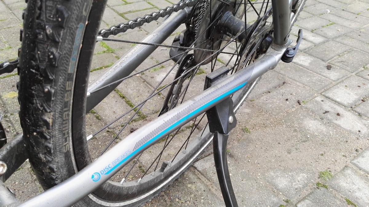

NMarcinN Napisano 9 Września 2017 Autor Napisano 9 Września 2017 Daj jakąś fotkę, który element się odkręca? Jeśli luzują się śruby możesz dać przeciwnakrętki, zamiast zwykłych nakrętek założyć te z pierścieniem nylonowym (samoblokujące)' zastosowac klej do gwintów typu Loctite. Ale może problem leży gdzie indziej... Sorki ze tak późno , ale niestety praca.Takze tak to na zdjęciu wyglada
Quell Napisano 9 Września 2017 Napisano 9 Września 2017 Świetna fota od strony,gdzie nie ma mocowań. Rozwiązanie już było : zastosowac klej do gwintów typu Loctite.
Sansei6 Napisano 9 Września 2017 Napisano 9 Września 2017 Hehe właśnie przypadek jak u mojego młodego
NMarcinN Napisano 9 Września 2017 Autor Napisano 9 Września 2017 oki dzieki panowie klej , na pewno pomoze
