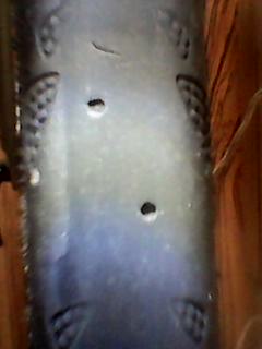

tomek25291 Napisano 9 Września 2017 Napisano 9 Września 2017 opony continental posiadaja znaczniki zurzycia ja posiadam opone continental getorhardshell wysle zdjecie z miejscem gdzie sa własnie te znaczniki zurzycia opony i chciałem bardzo prosic abyscie zerkneli na zdjecie i powiedzieli mi czy waszym zdaniem na tej oponie pojezdze przynajmniej do konca tego rocznego sezonu bardzo was prosze
